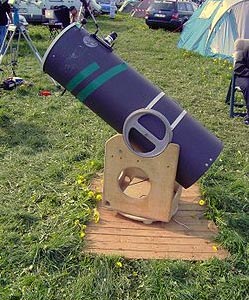

Si tu est bricoleur, tu peux acheter rien qu'un 130/650 (http://www.teleskop-express.de/shop/product_info.php/language/en/info/p3933_Skywatcher-Explorer-130PDS---130mm-f-5-Newton---2--Crayford-Auszug.html) et faire toi-même une monture Dob (de table ou "grande"): comme le tube vient avec des anneaux il est simple de mettre des cercles en bois comme tourillons.
Sit tu bricoles ça toi-même ça ressemblera à ça:
Ou tu achètes une petite monture Dob de table:
http://www.omegon.eu/alt-azimuth-without-goto/omegon-mount-dobsonian-mini-base-with-synta-dovetail/p,46439
La queue d'aronde livrée avec le 130mm se tape dedans sans problème. Je ne l'ai pas utilisée telle quelle -- il est possible que la planche verticale soit un peu courte et que donc l'équilibrage d'un 130mm soit un peu limite su on veut encore pouvoir pointer le zénith, mais même ça, avec quelques contre-poids du coté miroir ça se bricole (et ça dépend aussi des oculaires que tu utiliseras) ou on peut juste refaire la planche verticale (et rajouter une planche comme contrefort).
Si tu fais ça, pose la monture sur une caisse et observe assis sur un petit tabouret ou trépied de camping (€5 chez Deca**on).
Plus tard to pourra mettre ce tube également sur une monture de type EQ5 -- avec la longueur focale un peu plus courte et le tube plus léger, ça tient mieux qu'un 150/750 -- pour faire de la photo (aussi bien pour la photo planétaire, avec une barlow bien raide, que de la photo du ciel profond, avec un correcteur de coma).
C'est un tube orienté photo, avec un grand secondaire et le plan focal sorti assez bien du télescope (seul "hic": si tu fais de la photo mieux vaut utiliser une extension 2" en visuel et scier un peu le tube PO, sinon en utilisation photo le tube a tendance à un peu rentrer dans les faisceaux et produire un peu de diffraction, mais bon, on ne voit que ça sur les étoiles super brillantes).
Modifié par sixela
