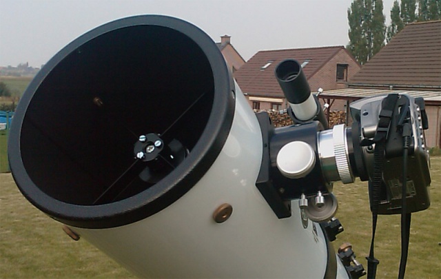

En faite je ne sait pas si tu aura le problème avec ton 150 mais un peu de lecture ne fais pas de mal de toute façon il faudra certainement que tu débride ton miroir pas des le début quand tu sera plus a l'aise pour la collimation
image tire de son post
Citation :Et voilà le miroir primaire après avoir mis une rondelle en papier canson noir :
Il reste encore un petit reflet toujours apparemment qui entoure l'étoile, mais déjà c'est une très très grande amélioration, je suis très content du résultat. Peut être que le reflet restant vient du PO ?
Fin de citation
lis le bien il parle du débridage normalement
Modifié par Ryo
Merci pour tes liens, ça me servira certainement plus tard. Je vais déjà attendre de le recevoir et faire de l'observation et quelques photos en l'état avant ça. J'aurai déjà de quoi faire. :)
Oui je comprend;
De toute façons avant de toucher Bien vérifier et Bien se documenter, mais tu devras vérifier la collimation sur une étoile afin de savoir si elle est ok moi par exemple pour le mien en ce qui concerne le débridage j'attend le prochain nettoyage.
il faudra que tu te fasse un masque de bathinov pour la mise au point de l'apn il sont téléchargeable quelque part sur le fofo et avec un bon cutter on arrive a s'en sortir.:)

Le débridage est à faire systématiquement car il serre trop les miroirs à l'usine pour le transport. tu n'est pas obligé de le faire de suite, de toute façon le test sur une étoile risque à te le révéler par un astigmatisme, tu peut attendre le premier nettoyage par exemple sauf si cela te gêne beaucoup..star_test_full2.gif
