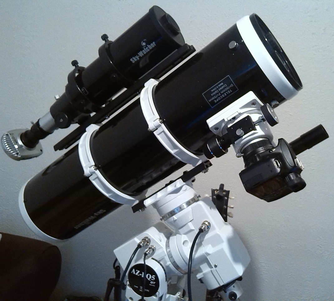

Perso, j'avais fixé ma 80/400 sur une queue d'aronde. La queue d'aronde était fixée sur le tube en utilisant les deux vis kodak des colliers du tube et les deux colliers de la lunette étaient visés sur la queue d'aronde.
Les colliers de décentrement sont obligatoires avec le Synguider puisqu'il faut commencer par centrer l'étoile guide à l'oculaire dans la lunette de guidage. Les anneaux qui te sont fournis avec la lunette 80/400 ne vont pas ou du moins pas à tous les coups !
J'ai fait à peu près comme Latrade24 ! La solution la plus économique passe par des colliers SW fixés sur une queue d'aronde (21 cm) elle même fixée sur les anneaux de ton tube.
https://www.maison-astronomie.com/montures/870-jeu-de-colliers-105mm-pour-lunette-guide.html?search_query=anneaux&results=13

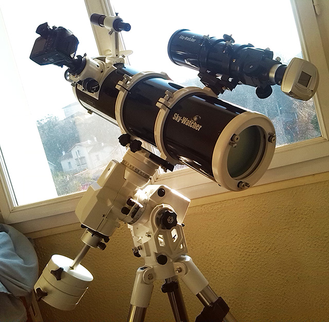

Je n'avais pas réussi à trouver la queue d'aronde qui allait bien, il a donc fallu que je perce deux trous (6,5 mm) avec lamages (9,5 mm) distants de 10 cm.
Il y a d'autres solutions sans bricolage mais c'est plus cher. Ca permet aussi de passer rapidement et simplement la lunette de guidage sur un autre instrument. Ceux la sont pour une platine Losmandy mais il y a le même système pour queue d'aronde Vixen :
https://www.maison-astronomie.com/montures/1731-jeu-de-colliers-de-guidage-o-130-mm.html?search_query=collier&results=120
Dernier truc, comme le signale François-du-57, pour pouvoir faire la MAP dans la lunette de guidage, il te faut une bague allonge de 50 mm (c'est signalé dans la fiche technique de la SW 80/400).
Pas mal aussi le montage merci pour le conseil. Le fait que la lunette guide soit vraiment très près du tube du coup tu ne perds pas trop de champ possible pour trouver une étoile guide à cause du telescope qui doit vite gener non? Peut être que je devrais la surélever un peu pour avoir du champ de partout.

Latrade tu n'as pas eu des problèmes d'équilibrage avec ta config de la photo que tu as mise? Je galère grave, apn en haut en bas dans tous les sens, lulu en avant en arriere au milieu il y a toujours un endroit ou l'équilibrage n'est pas bon XD. Ca y est je vais perdre mes derniers cheveux lol
Non, parce que la lunette de guidage (que l'ai remplacée actuellement par une 60/240) est sur le même diamètre que l'apn et qu'il n'y a pas de chercheur. Si tu ne veux pas être embêté, tu mets l'apn côté barre de contre poids en tournant le tube dans ses colliers et tu mets la lunette de guidage à l'opposé. Tu n'as pas besoin du chercheur, tu mets à la place de ton SG un oculaire parfocal (tu dois avoir une bague parfocal avec ton SG) et ta lunette joue le rôle de chercheur avant de remplacer l'oculaire par le SG pour l'autoguidage. L'oculaire peut te servir aussi pour le goto quand tu démarres ta séance photo puis pour centrer ton étoile guide dans le champ.
Edit : en regardant ton setup, j'ai l'impression que tu n'as pas la mise au point sur ta caméra, il faut peut être qu'elle recule d'avantage (une bague supplémentaire)
Modifié par latrade24

Voila j'ai tout monté c'est super stable et en plus ça réduit la flexibilité du tube en solidarisant les collier par le haut :) Faut-il que je disque ce qui dépasse ou ce n'est pas utile?
