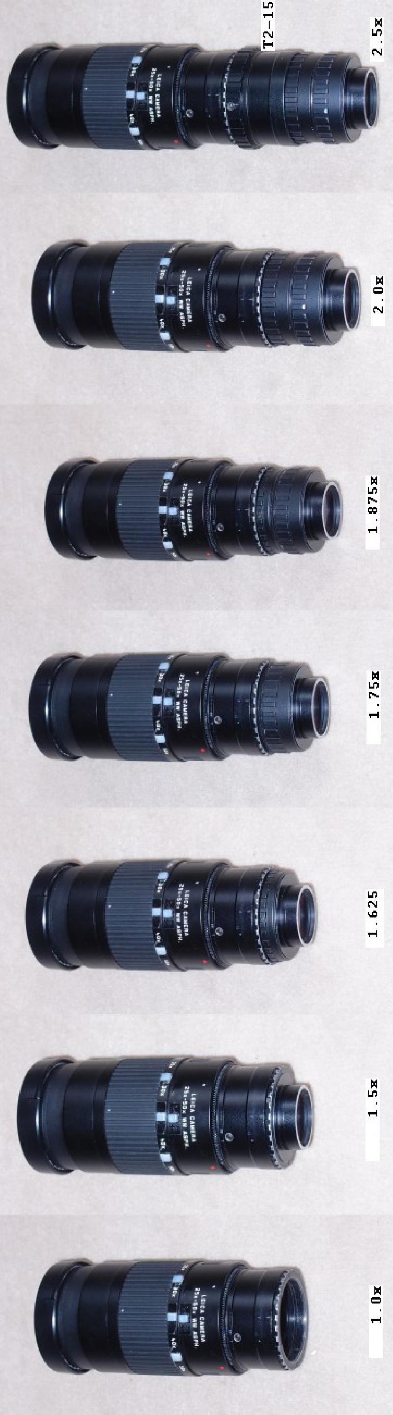

Si on ne veut pas dépenser trop, la MaxVision 24mm 82° est à un prix ridicule et va très bien, mais si on a les sous, une Ethos 21mm c'est quand-même mieux...quand au zoom, le Leica 17,8-8,9mm avec une barlow Baader VIP vissée dessus c'est aussi nickel, et permet d'aller jusqu'à des grossissements très conséquents (bon, moi je fais ça en extension 2" plutôt que T2, la barlow est dans un T2-#12 de Baader qui ne dépasse pas comma ça, et je mets un anneau de parfocalisation, mais le principe y est):
On peut donc l'utiliser comme zoom 17,8-8,9mm, en vissant une barlow qui donne 2X comme 8,9mm-4,4mm et si on veut vraiment pousser on rajoute un anneau pour en faire un 7,1mm-3,5mm.

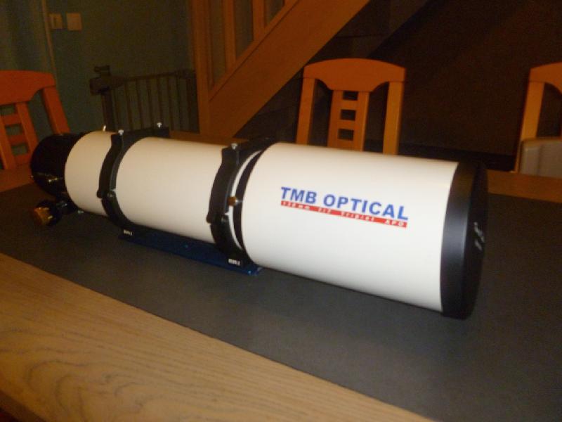

Bonsoir et merci pour vos réponses. Désolé pour la question posé un peu rapidement :confuses:, je l'ai fait pendant midi!
Donc pour en revenir à la lunette, oui c'est une TMB 130 SS avec un porte oculaire Feather Touch 3545. Bien sûr acheté d'occasion!! Bon je voulais vous mettre une photo mais je ni arrive pas:( !
