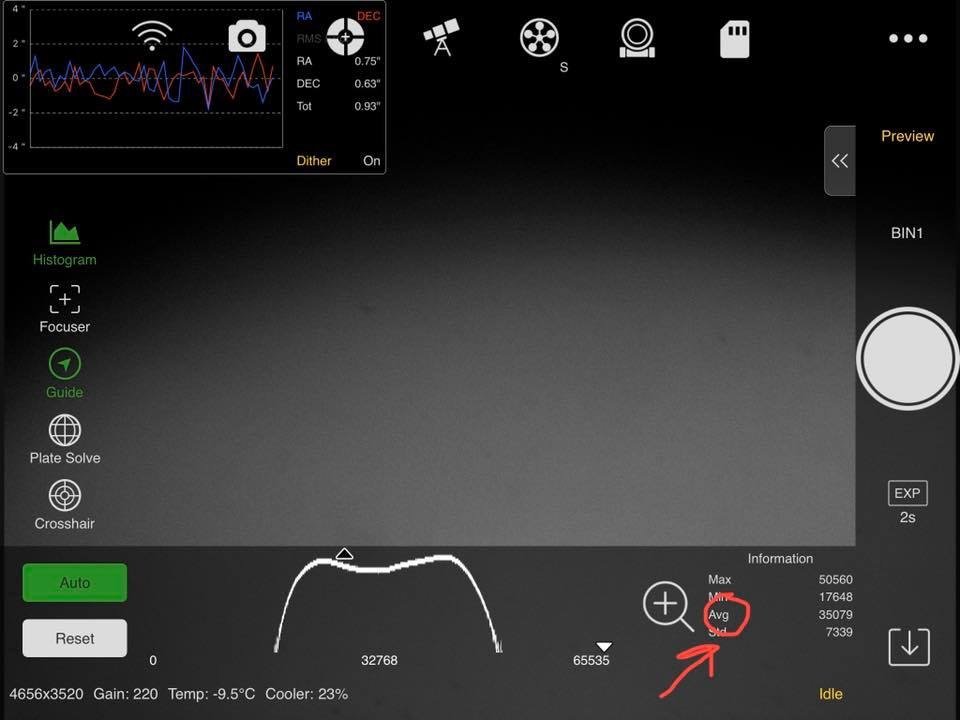

Désolé je suis pas sure de comprendre, comment je regarde ma valeur adu du coup sur mon flat? le Max le min, std ou avg? Merci 😅
Modifié par cddestins
T'embête pas avec les valeurs en ADU, tu t'arranges pour que le maxi de la courbe soit au 2/3 du max.
Ce qui compte c'est que le signal ne sature pas surtout, donc tu laisses la courbe entre la moitié et les 2/3 du graphe.
Ici sur l'ASiair, la valeur qui compte, c'est le max, et donc il ne doit jamais dépasser 65535.

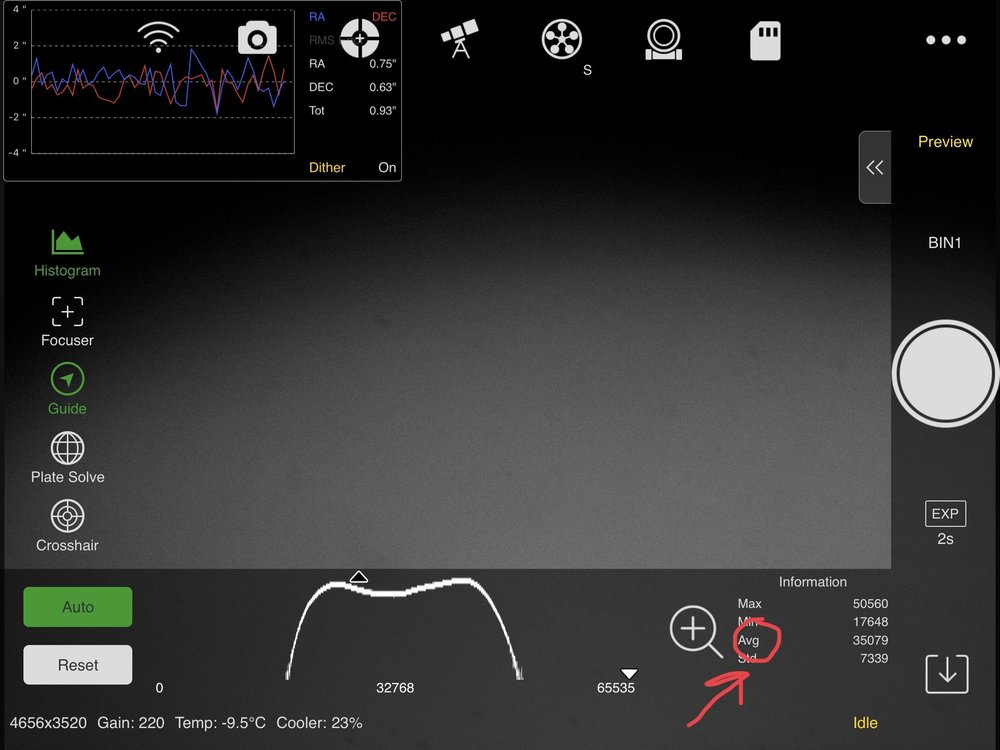

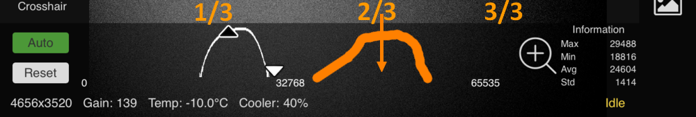

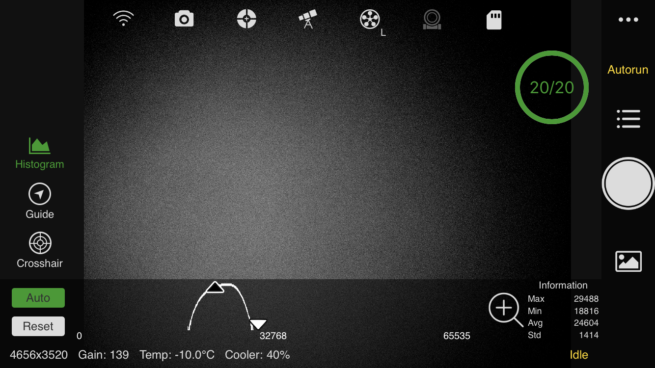

Par exemple ce flat n’est pas bon non?
je suis à 29488 Max, je devrais avoir 65535 plutôt ?
Moi j’essayais d’avoir la valeur AVG vers 24.000 mais j’ai tout faux apparement ^^
Puis les deux flèches sur la courbe je comprend pas ce qu’elles signifient (la noire et la blanche)
Merci 😅
Il y a 4 heures, cddestins a dit :
Surtout pas, 65535 c'est la valeur de saturation.
Tu mets ta courbe aux 2/3, soit 65535 x 2/3 = 43000 environ.
Ici ta courbe est autour de 1/3, donc trop sombre.
En gros ta courbe devrait être là
Et surtout la droite de la courbe ne doit jamais toucher les 65535 sinon tu as saturation des pixels, et ton flat est mort.
Sa réponse serait valable si le bouton Auto n'était pas vert, mais là en l'occurence ton histo est en auto donc il me semble bien que les flèches n'ont aucune incidence dessus. C'est exactement pareil que le mode Auto-ajustement dans SiriL par exemple.
Maintenant ça ne change rien à ta courbe, tu règles le temps de pose (avec si possible le même gain que tes brutes) pour que le milieu de ta courbe soit positionnée autour des 2/3 du graphe, sans que le maxi ne touche les 65535.
Ici ta courbe est un peu trop à gauche, donc le signal est un peu trop sombre.
Mais encore une fois, il vaut limite mieux que ça soit trop sombre plutôt que d'être saturé. Si ton signal est saturé (et donc si le max de ta courbe touche ou dépasse le 65535), alors ton flat est mort et inutilisable (en revanche si c'est un peu trop sombre, ya toujours moyen de l'éclaircir un peu par traitement).
Suis-je clair ?

Merci encore je commence à piger le truc! Pour la courbe au 2/3 c’est ok, par contre on parle de toute la courbe ou juste le sommet de celle-ci? Car par exemple sur cette courbe j’ai deux bosses
Avec une tablette illuminée il vaut mieux poser quand même un t-shirt à l’entrée du tube? Moi pour l’instant je fais mais flats avec t-shirt et je pointe dessus avec ma frontale. Cependant si je ne suis pas pile poile dans l’axe du tube ça me fait des trucs bizarre sur le vignettage ... (comme pour la photo précédente)
Merci !!
Tu t'en fous des bosses :) C'est la courbe globale qui compte. Et surtout que le maxi de ta courbe (donc la droite de la courbe) ne touche à aucun moment le 65535.

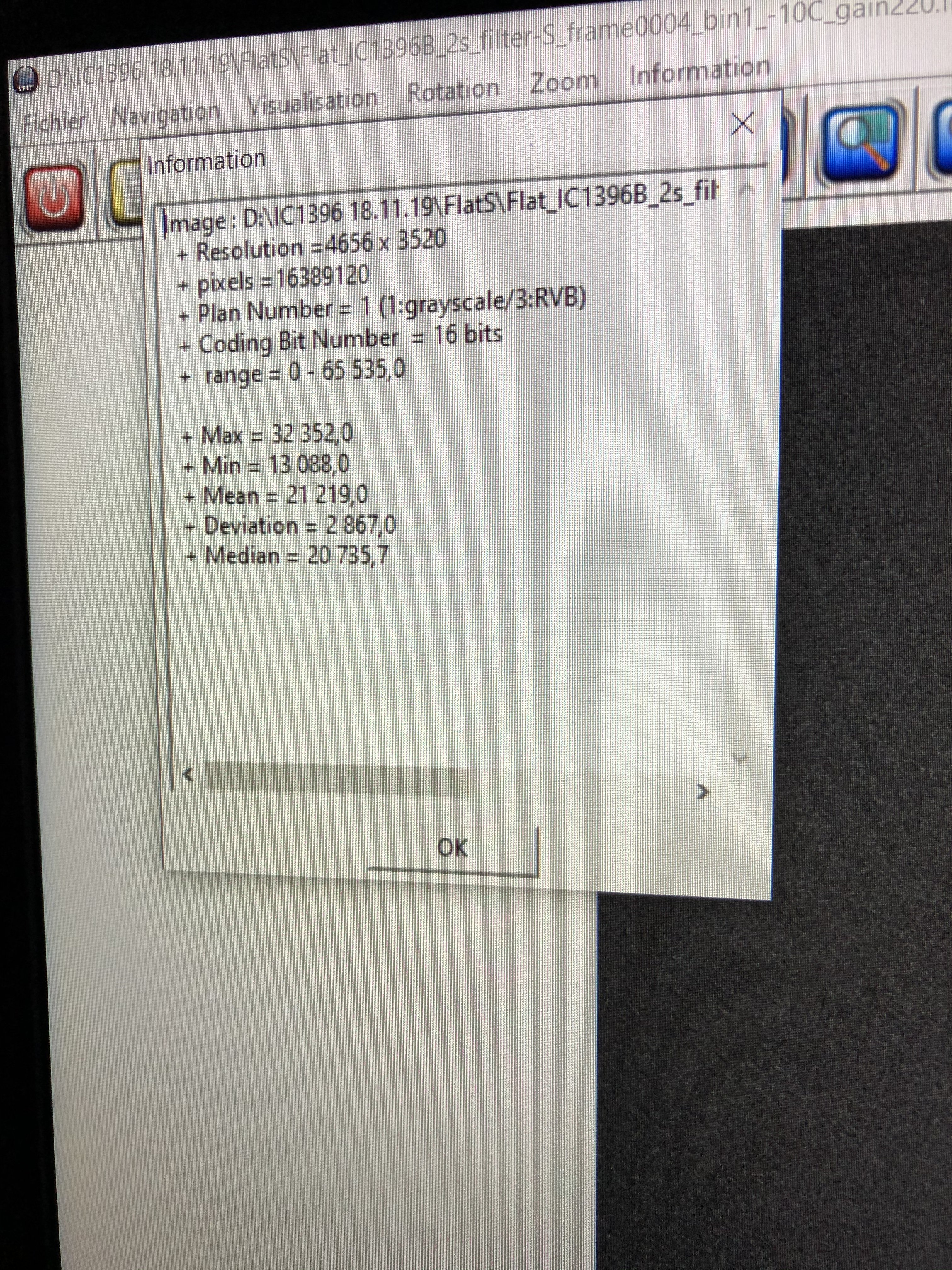

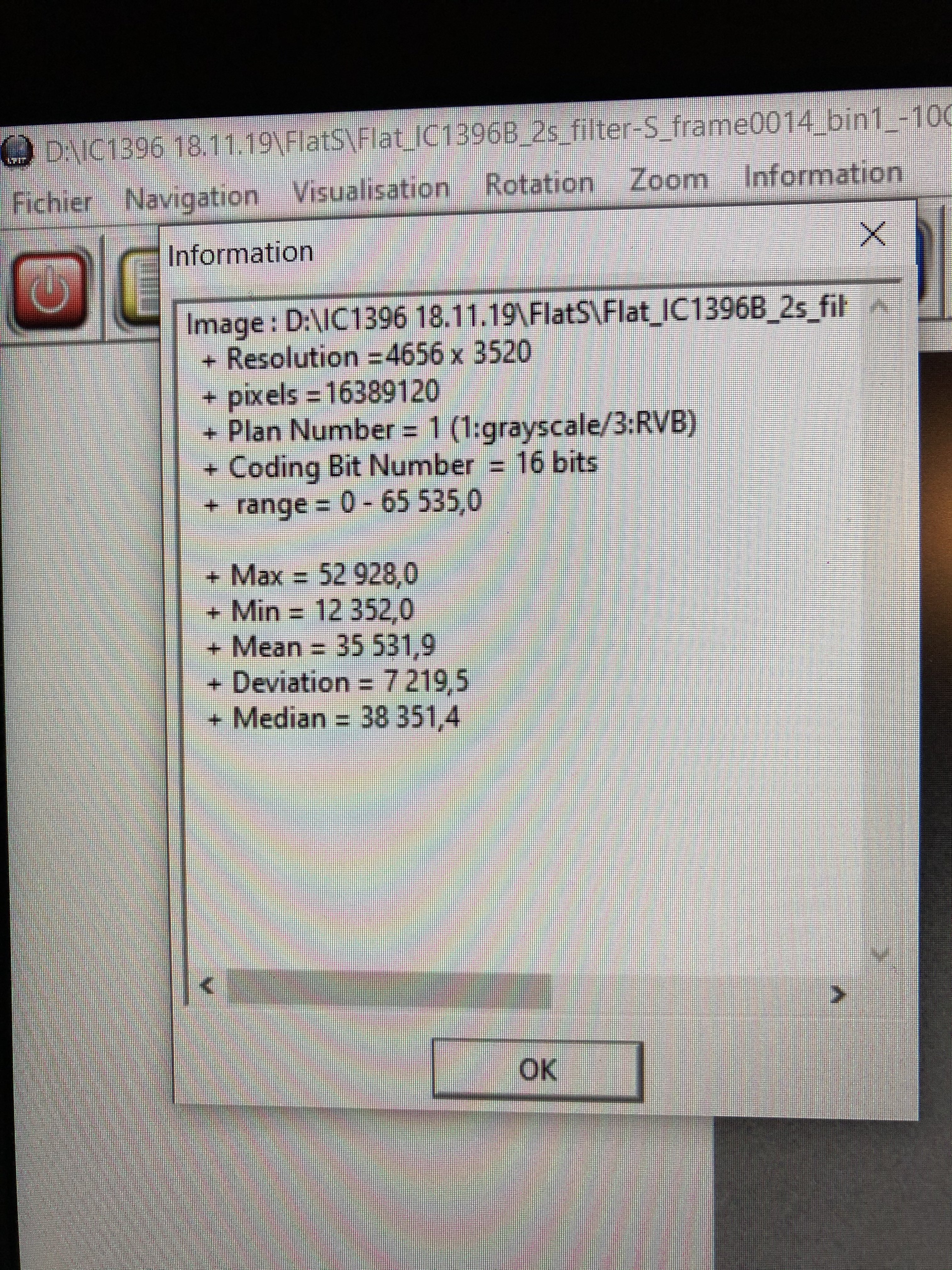

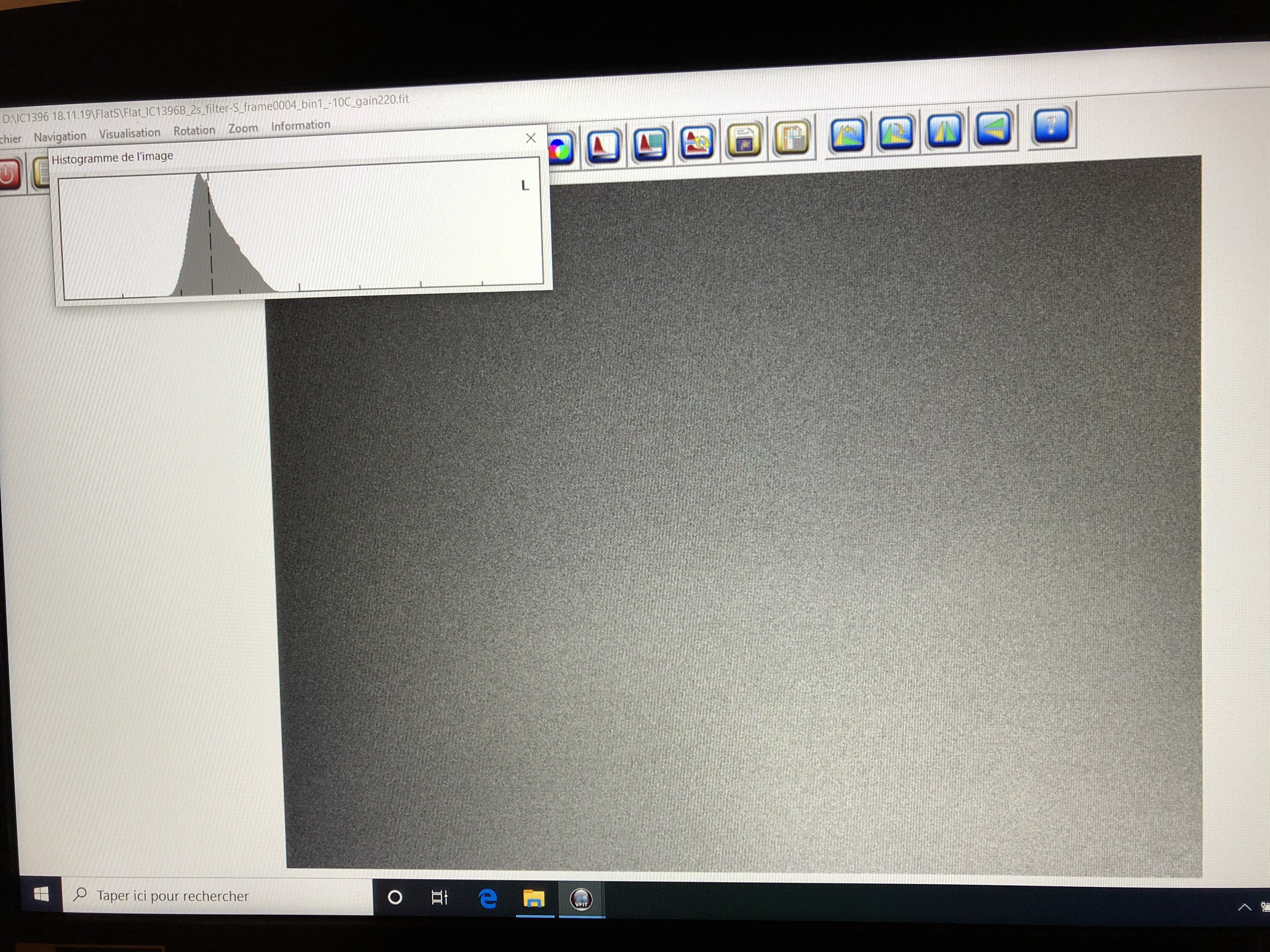

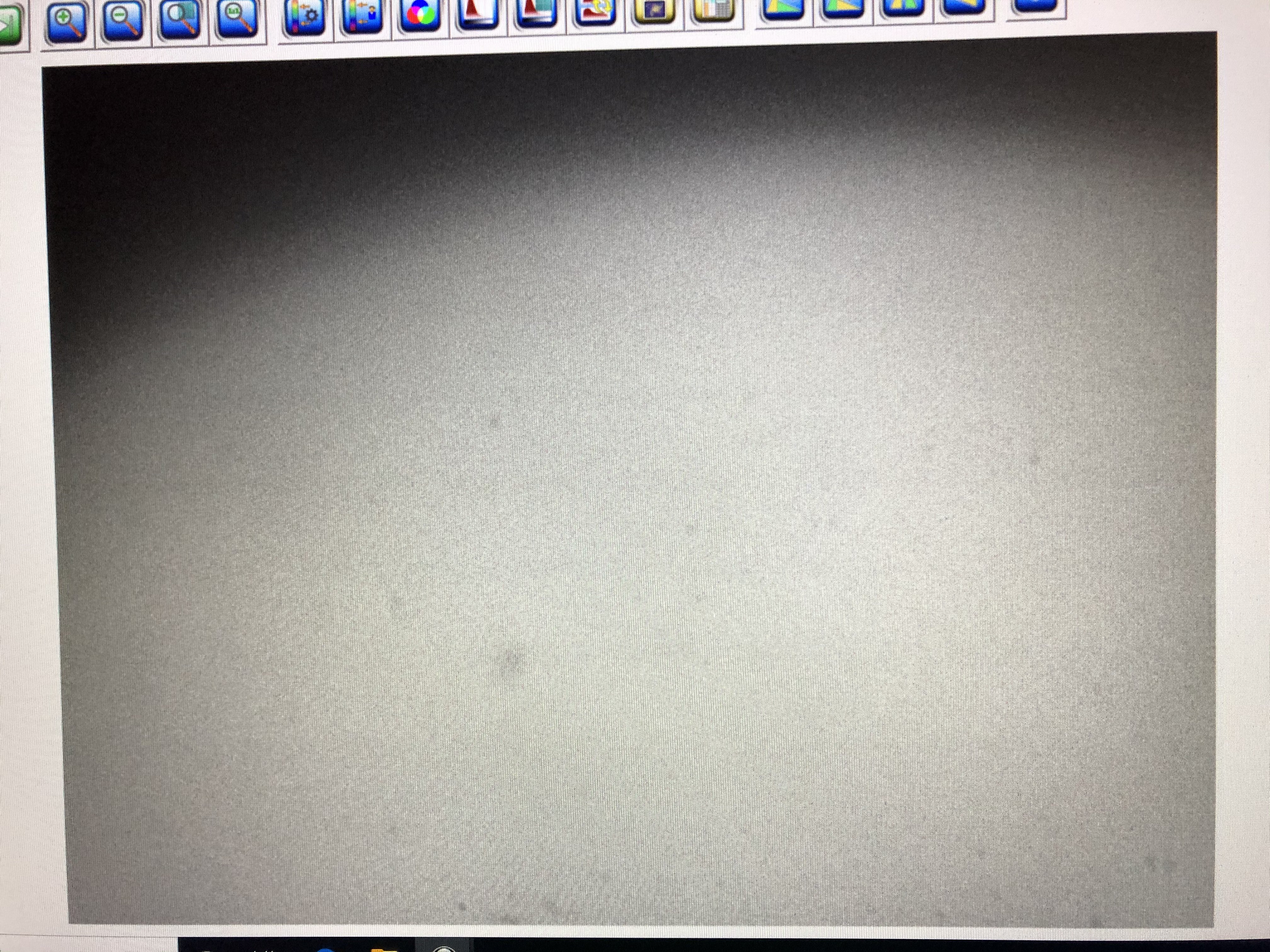

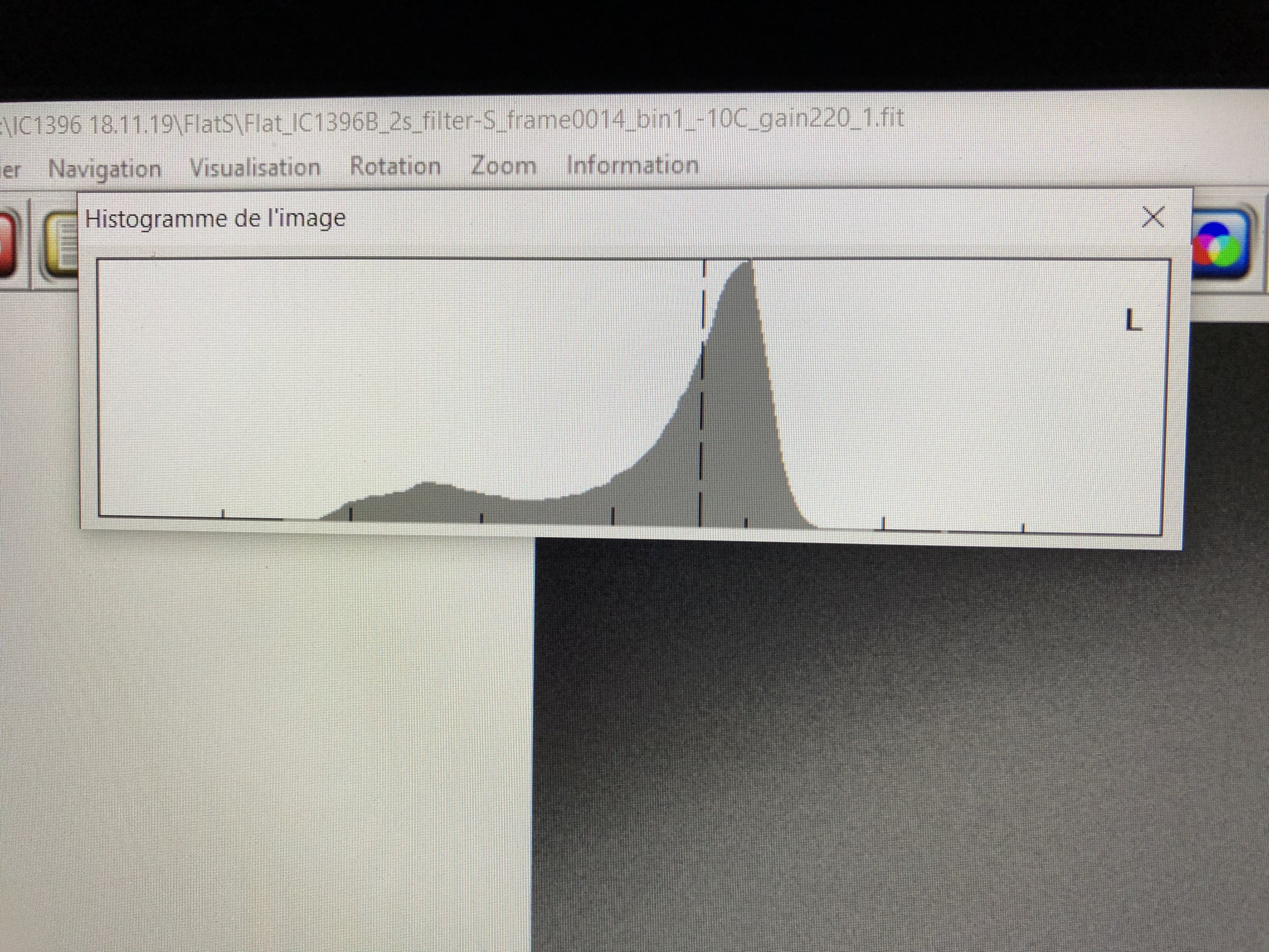

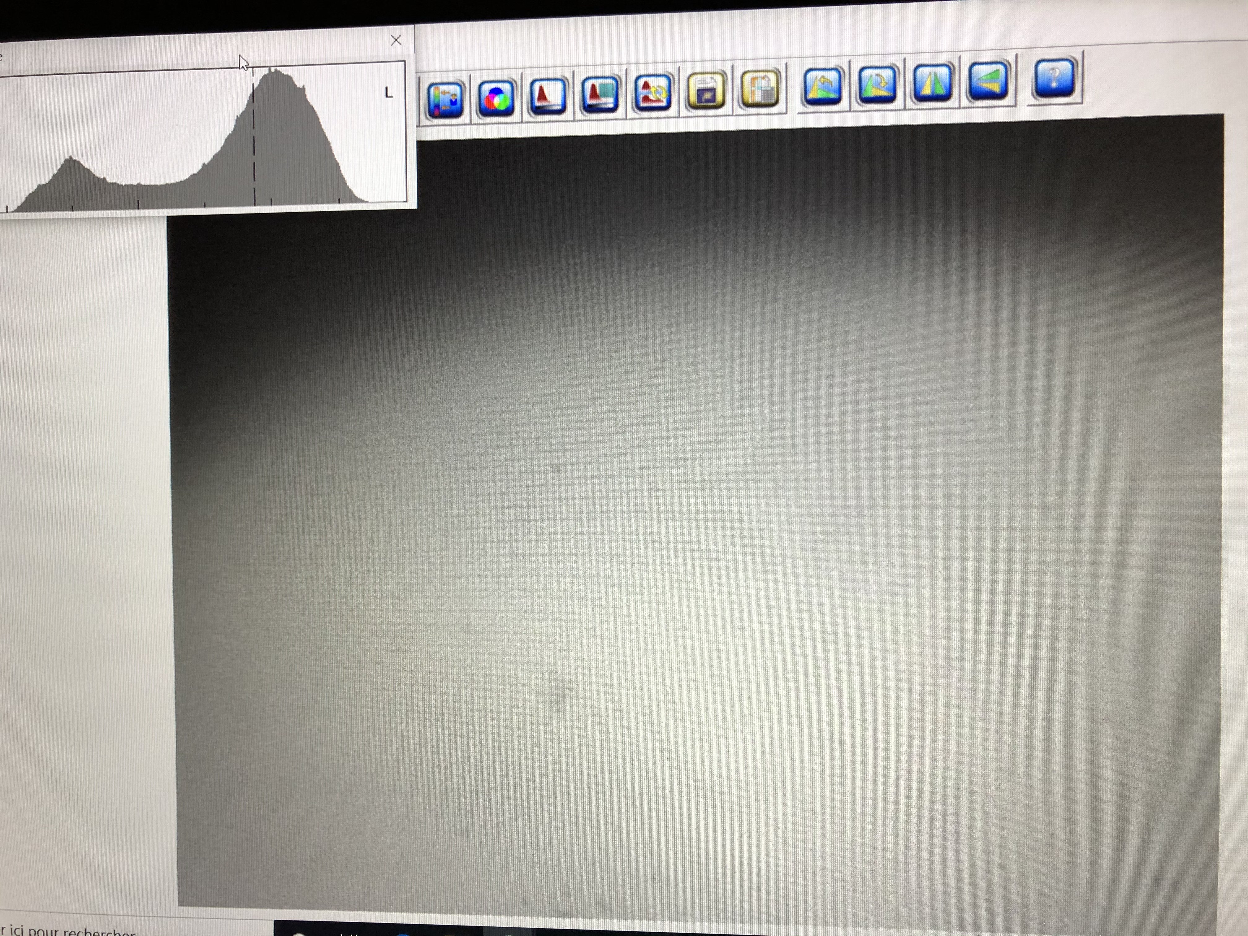

Bonsoir ! Je viens demander le point de vu de ceux qui maîtrisent les flat (PLU), je vous donne plusieurs exemples que j’ai réalisé:
Voici le premier
672C2B51-185F-408E-B493-CC57779870D3.thumb.jpeg.9aeeb7e327c7b31212cd58d30005cf97.jpegFB484DCF-E07E-43DF-9C68-FA0C6A80AB6D.thumb.jpeg.8e5747982f15b68de5f0d5f7888866ab.jpegADF1C3F5-5C8F-410E-A3E7-FDD42CD2B86B.thumb.jpeg.eb75fac2b847dc5aae255185043a6e98.jpeg
Voici le second:
5948B795-7234-4C86-A8D4-5CC475623824.thumb.jpeg.1a5da77b1b3b646781aba97d13659bd6.jpeg3FEF071F-CC4B-4962-8023-182E4692A951.thumb.jpeg.ffc6f0d370b34b521a6348e598b45e4f.jpeg
Et le troisième:
A8C7D3B2-0CCF-49B2-A2EB-C33A91377279.thumb.jpeg.0bb39b40c3e26084d59aa7679030737a.jpegA7CBC04B-F47C-44FA-9080-067EB76A0F3A.thumb.jpeg.45691c32a837a4bad9504a94b9ff4b02.jpeg
Lequel serait le bon ou pourrait servir ?
merci bcp !!!! C’est pas facile pour nous les débutants de tout comprendre ^^
En terme de valeur je prendrais la première car dans les  2/3 de la dynamique
Pas la seconde car le max titille les 65535
La 3ieme conviendrait  certainement.
Par contre les histo me semblent bizarres. Normalement on a une cloche, le sommet de la cloche étant le centre de l image.
le halo n est pas très centré mais peut être du au fait que tu as pris ton écran en photo. Les 4 angles sont sensés être  plus sombre du fait du vignetage.
Le mieux est de poster les fichiers (fit dans l idéale ou png pour afficher sur le forum).
Steph
Modifié par astrotech

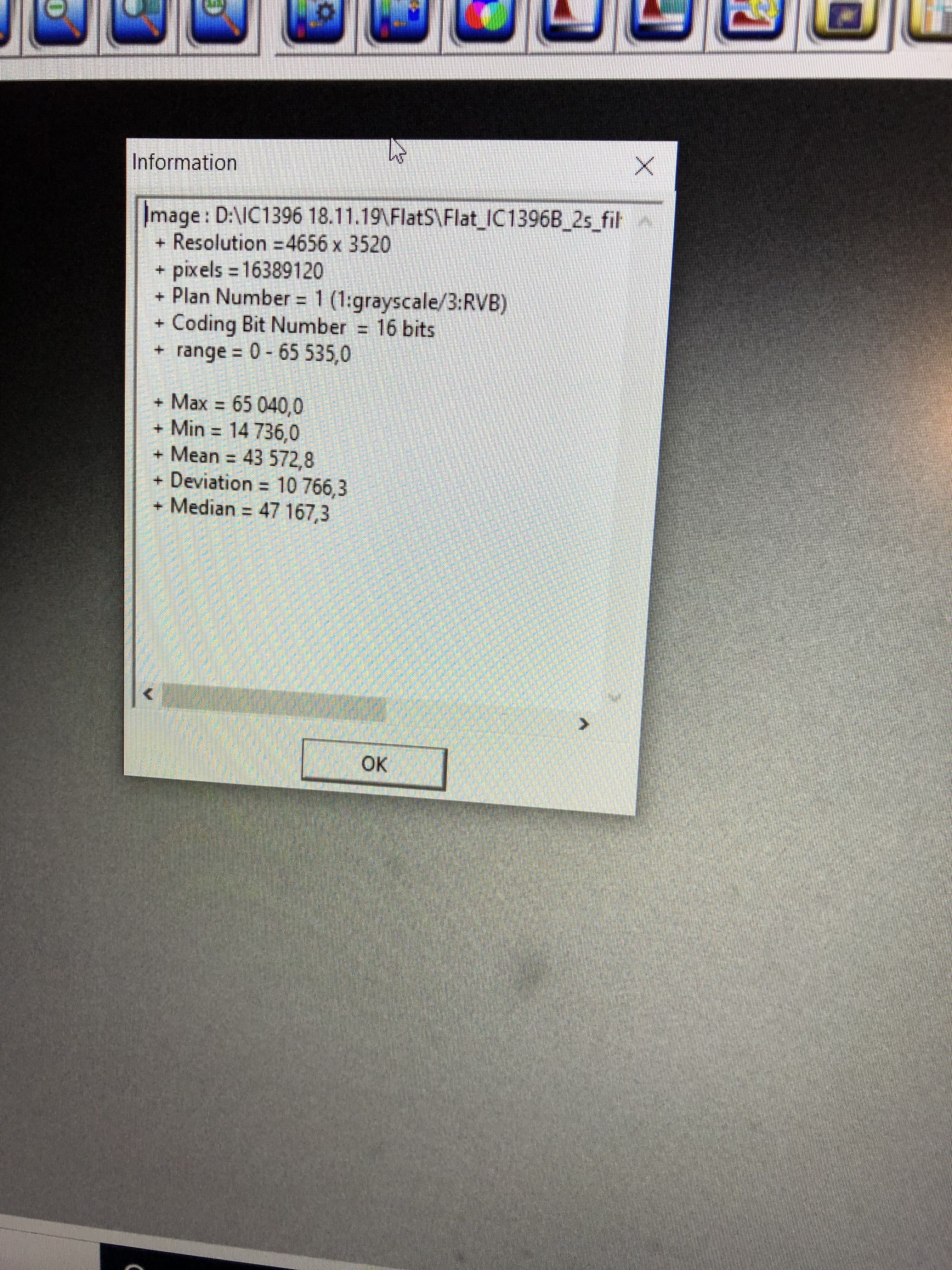

Par curiosité, c'est quoi ton setup, instrument et imageur et c'est monté comment ? Cette question parce que pour moi, il y a quelque chose qui cloche.
Tes flats sont très décentrés vu les écarts importants entre les valeurs min et max : 52928/12325 pour le 1er (4.29) et 65040/14736 (4.41) pour le 2ème mais seulement 32352/13088 (2.47) pour le 3ème. Au delà DE 30% d'écart, il doit y avoir un problème de vignettage. A moins que ça ne soit la méthode...
