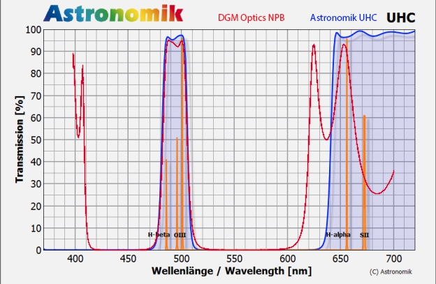

Belle performance au C11 , chez moi elle est indécelable au 300mm avec un LPR celestron même sous mon ciel de piémont montagnard ...
C'est vrai que vos observations à la réunion sont impressionnantes :-)
Moi il m'a fallut aller à hautacam à 1400m dans les Pyrénées pour la déceler dans mon dobson 14" mais uniquement avec le filtre NPB DGM !!! En visuel sans filtre nada ^^

Vu le 22 décembre 2016 bien distinctement pendant un petit moment à Riboux (83) dans dans un T406mm mirrosphère ;)(celui de mon amis Régis) avec un Nagler 26 mm et le NPB DGM en 2 pouces, testé aussi avec un H-Béta low cost qui n a rien donné....
Revu fugitivement à La Ciotat le 30 avec mon T406 mm (Meade) avec un Nagler 31 mm et un Nagler 22 mm et toujours le NPB DGM, Orion était au plus haut de sa course dans le ciel

En tout cas nous sommes donc 2 à valider le filtre DGM pour observer le canasson... Du coup pour ceux qui ont un budget serré et ne peuvent s'offrir le luxe d'un H bêta de bonne qualité ce filtre paraît THE compromis ^^
Oui, ProFab, de plus n'ayant pas investi une somme folle dans le H béta (environs 50) chez AstroShos, j'en suis un peu déçu, je tenterais à nouveau et en dirait plus !!
Non, nous sommes 3 :)
Même si l'image était un poil moins contrastée qu'avec le H-beta Lumicon...
Je trouve ce filtre vraiment très bon, et ce n'est pas la première fois que des chevronnés reconnaissent qu'il vaut largement son prix :rolleyes:

Je l'avais acheté car essayé sur mon telescope et NGC6888, sans le filtre rien avec on voit nettement la nébuleuse, ce que j'aime c'est qu il n' assombrit trop pas le fdc, une vision plus naturelle qu'avec un OIII:)
C est peut être kif-kif avec le UHC,
Les courbes
