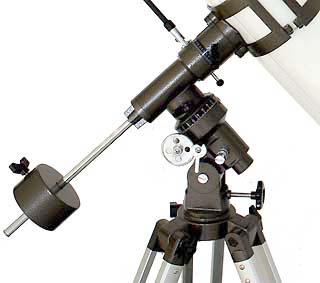

cette monture était monter sur des pieds en alu et était vendu en grandes surfaces voila quelque année avec un télescope généralement de la marque EDEN ASTRO
Etes vous sur ? Car entre eden astro et bresser, il y a un monde de diffence..le but est de moderniser mon tube skywatcher 130/900. D origine monte sur une eq2..
j ai regardé la monture que j avais eu et me suis aperçu que les vis d ascension droite ne sont pas les mêmes , donc se n ai pas la monture que je pensais
Je ne vois plus l'image (annonce retirée) mais je suppose que c'est l'EQ3-1 vendue sous de nombreuses variantes chez Seben, Bresser, TS, Omegon/Astroshop, etc.
Rien à voir avec une 'vraie' EQ3 de chez Synta/SkyWatcher. Pas de viseur polaire, pas de vis sans fin en DEC et une construction plus légère, moins précise.
Malgré ça, ce sera un peu meilleur que l'EQ2 qui est totalement imprécise avec un 130/900.
Non ce n est pas cette monture, elle date d une 10ene d anne d apres le vendeur..je l ai receptionne et completement nettoyer..
Adieu la graisse/colle toute noir...et ca change la vie d une eq2 !!: ).
Maintenant j aimerai y installer un moteur...mais je ne sais pas quoi acheter...des idee ?
La photo de l'annonce n'apparaissant plus, il serait utile de nous joindre une photo de cette monture pour essayer de l'identifier.
