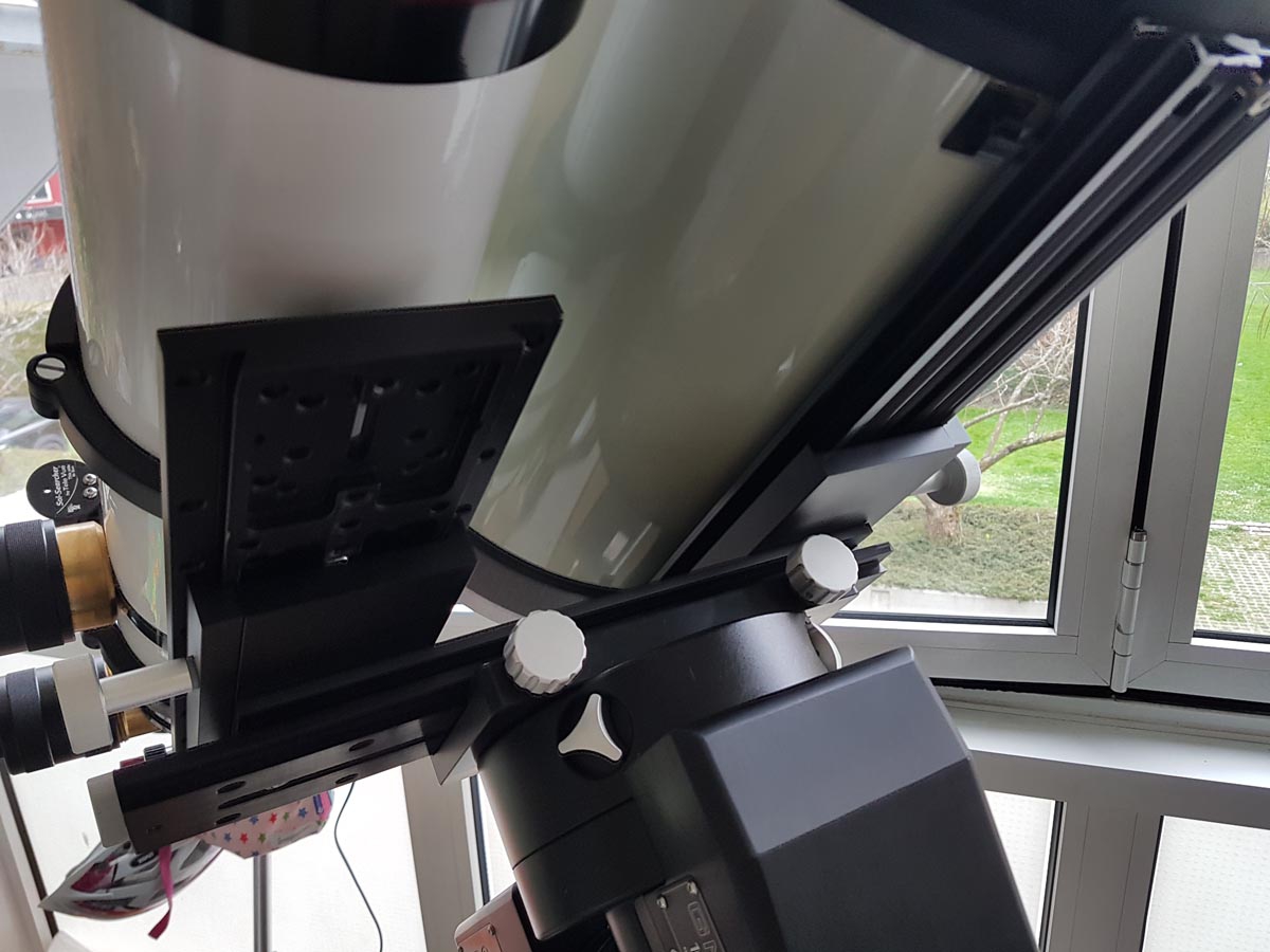

Je n’ai pas encore trop d’expérience dans ce domaine mais le sujet m’intéresse pour de la photo en remote sur deux tubes en //. A mon sens, il n'y a pas de raison que l'astrométrie ne fonctionne pas avec les deux tubes s'il sont bien renseignés dans le soft (champ couvert en fonction de chaque CCD). Evidemment, si tu veux exactement la même position à deux focales différentes, il faudra les aligner finement, ce peut-être le plus compliqué.
Didier saura mieux te renseigner mais à mon sens, la tailler de la queue d'aronde dépendra de l'écartement que tu veux entre les deux tubes. Cette queue d'aronde transversale doit pouvoir aller sur un clamp Losmandy où tu pourras la faire coulisser en fonction du poids d'un tube ou d'un autre. Attention, c’est délicat de faire la manip seul.
Ci-dessous, ma config visuel depuis ma véranda je t’avoue ne pas encore avoir testé en mode photo mais le C11 avec une lunette de 660mm à côté sous un beau ciel dans le sud de l’Espagne me botterait bien !
Miguel
Salut Miguel, merci pour ta réponse.
Si j'arrive a centrer les cibles avec le C8 en faisant l'astrométrie, puis dans la takahashi même en relançant la procédure d’astrométrie, cela ne me dérange pas car c'est très rapide à faire.
Effectivement, l'équilibrage sera délicat, et il faudra bien calculer la taille de la queue d'aronde principale, montée en transversale.
Je suppose que je mettrais le C8 au plus proche de l'axe de la monture, et la lunette légèrement décalée, comme sur ta photo. L'important c'est que tout soit bien équilibré, et il me semble que le C8 pèse un peu plus lourd que la lunette. Je vérifierais tout ça, sachant aussi qu'il y aura les accessoire et caméras ccd.
En effet, chouette config sur ta photo! :) C'est sûr qu'il ne doit pas y avoir beaucoup de pollution lumineuse dans le sud de l'espagne! :)
Tout est une affaire de poids de chacun des setups. Leur position par rapport à l'axe dépendra de cela sauf tu rajoutes des contrepoids car tu as beaucoup de marge avec la ME. Donc, si les deux scopes ont le même poids, ils devraient finir équidistants de l'axe nord. Sur mon Image, le C11 est plus centré simplement car il est plus lourd que la Lunt 100 DS. La taille de la queue d'aronde transversale ne dépend que de l'écartement dont j'ai envie entre les deux tubes, l'équilibre se trouvera forcement sur un point entre eux.
