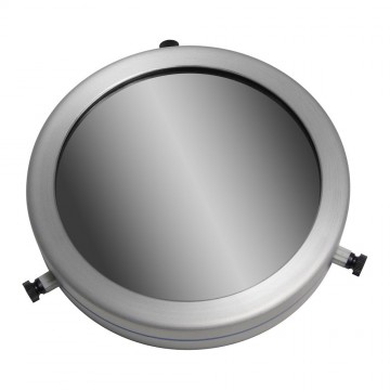

Pour le solaire je le déconseil pour les raisons qu'il a un tube ouvert, donc risque de passage de la lumière du soleil sur les cotés
pour regarder le soleil tu dois obligatoirement utiliser un filtre à l'ouverture du telescope comme celui-ci
et non le petit filtre que tu avais avec ta lunette d'ado ou tu vissais le filtre sur l'oculaire (tres dangereux risque d’éclatement et brulure irréversible de l’œil)
