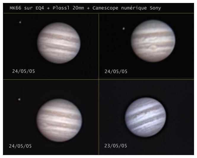

On peut placer le camescope en afocal, je l'ai fait il y a une époque avec le camescope sur un pied indépendant de l'instrument. Placer le camescope sur l'oculaire est délicat à cause du poids.
On peut donc faire des vidéos (sur les objets brillants, Lune et planètes) à regarder en direct ou pour en tirer des images compositées.
J'utilisais un oculaire de longue focale sur la lunette, ça facilite la visée, et je plaçais l'objectif du camescope au plus près et bien dans l'axe, en zoomant pour obtenir une image de taille correcte.
L'usage d'une monture équatoriale motorisée facilite beaucoup la manip: on obtient une image presque immobile pendant 1 ou 2 minutes, puis le déplacement de l'instrument oblige à recentrer le camescope.
Malgré tout, avec un instrument fixe on peut faire facilement des vidéos de la Lune qui défile, assez spectaculaires et sympa à regarder, bien au chaud, sur son téléviseur. :)

Ces images sont superbes, bravo !
Je suppose qu'elles ont été retraitées, je ne peux quand même pas espérer voir carrément ça sur mon camescope ? Ca dépasserait mes espérances ...
Cordialement
Titine
Question subsidiaire : vu les annotations sur les photos, je suppose que l'instrument est un Maksutov 150/1800 ? Donc avec l'objectif de 20mm, le grossissement est de 90.
Je n'ai pas trop d'expérience des astrophotos, mais il me semble que celles-ci ont un grossissement largement supérieur à 90. A quelle puissance de zoom le camescope est-il utilisé ? Jusqu'où peut-on raisonnablement aller ?

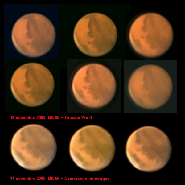

Non, tu n'auras pas ce résultat là, ce ne sera que du brut, image bruitée et pas nette.
Mais après traitement dans registax, tu auras à peu près ce résultat.
Tu peut tirer de belles choses, c'est un sony et si le capteur à les caractéristiques, alors c'est tout bon.

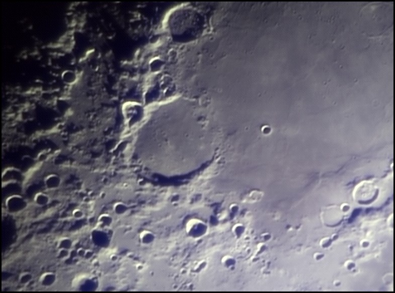

Ce sont des images évidemment retraitées (transformation de la video issue du Sony en un format accepté par Registax, puis traitement Registax).
En imagerie on ne parle pas de grossissement, mais si, on veut, de focale résultante. En fait je n'ai jamais vraiment déterminé celle-ci, ne connaissant pas la taille du capteur c'est de peu d'intérêt.
De façon pragmatique, l'utilisation du zoom permet d'avoir une image qui couvre le capteur. En position grand-angle l'optique du camescope diaphragme le faisceau et on n'a qu'une petite image circulaire au centre (avec mes oculaires standard, d'autres formules optiques peuvent donner un résultat différent).
Le choix d'un G faible combiné à l'utilisation d'un zoom (X20 il me semble), permet d'atteindre largement l'échantillonnage nécessaire pour obtenir la définition permise par l'instrument. Zoom à ajuster au feeling sans aller nécessairement jusqu'au maxi. Une image de Mars exploitable ne reste qu'une pastille orange au centre de l'écran.
En tout cas, fais des essais, en commençant par la Lune. Les difficultés principales sont:
- centrage du camescope sur pied indépendant: à pratiquer de préférence sur un sol dur permettant de faire glisser le trépied avec précision. Dans l'herbe ça ne le fait pas ou alors il faudrait un système complexe pour ajuster la position du camescope. Si tu arrive à faire porter le camescope par l'instrument c'est mieux mais c'est peut-être complexe (voir si la solution Hypérion est réalisable).
- En cas de turbulence, principalement, il arrive que l'auto-focus "pompe", rendant la vidéo inexploitable. Mais comme de toute façon les images ne sont pas bonnes...
Par contre la turbulence en vidéo est un spectacle à elle toute seule pour les non-initiés. Dans ce cas si on peut débrayer l'auto-focus c'est mieux.

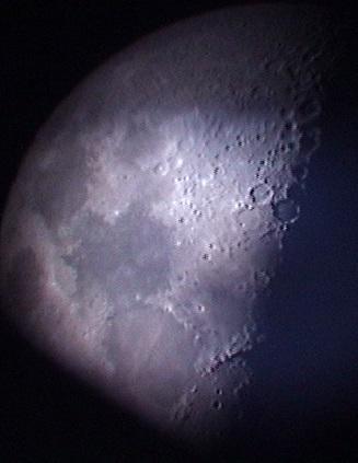

Pour la Lune, pour l'instant, je n'y arrive pas vraiment : la partie éclairée sature totalement le camescope et lorsque je baisse l'exposition, il reste quelque chose de trop fin pour que le zoom permette de voir des détails.

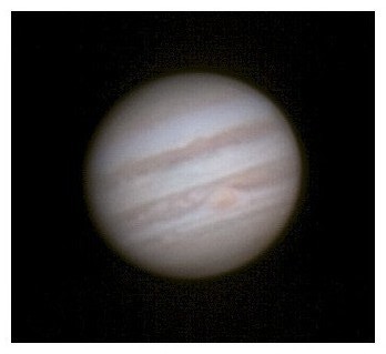

Testé tôt ce matin sur Jupiter avec le beau temps enfin revenu.
Conclusion pour l'instant : j'arrive bien à faire les connexions et l'ensemble semble bien droit et bien fixe ce qui me permet de mettre Jupiter dans le camescope et même de faire la mise au point dessus (j'arrive à avoir dans le viseur du camescope les deux satellites les plus brillants visibles). Par contre, la monture ne supporte pas le choc ! Je suis obligée de soutenir le camescope à la main, ce qui introduit pas mal de tremblements. Sinon, l'axe DEC tourne tout seul sous le poids de l'ensemble oculaire+camescope (1,2kg environ).

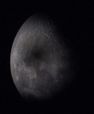

J'ai profité d'un trou entre les nuages pour tester sur la lune ce soir, ça donne ça (image brute extraite du film, juste recadrée pour limiter son poids).
Mon principal souci maintenant vient des flexibles de guidage qui ne sont pas à la hauteur ... c'est difficile d'avoir un mouvement régulier !
Sans motorisation, tu n'auras pas de compensation régulière pour peu que tu rattrapes à la main, cela bouge, les logiciels auront du mal à empiler.
On peut partir sur une motorisation simple en AD pour que ce soit plus régulier avec une mise en station correcte, pas de raquette de commande soit un moteur simple, ce sera plus confortable donc au final plus de bougé et donc meilleur image.
Sinon, pas mal ta première image et ton capteur est-il à nu?
Tu as traité ta vidéo avec quoi?

Non, le capteur n'est pas à nu. C'est un vieux camescope, l'objectif ne semble pas démontable.
Sinon, la vidéo n'est pas traitée du tout. J'ai récupéré le dv brut, je l'ai lu avec VLC et j'ai fait une capture d'écran sur une image. Un peu brutal mais dans l'immédiat, je voudrais surtout améliorer le système pour avoir un film utilisable en "spectacle" direct pour les enfants ; cela a assez bien marché d'ailleurs ce soir où il n'y avait pas de nuages.
Par contre, je suis souvent embêtée par une ombre au milieu de l'image comme sur celle-ci :
Je soupçonne l'ombre du miroir secondaire sans en être sûre. Est-ce possible ? Peut-on y faire quelque chose ?

D'où peut venir un tel reflet ? Du point de vue montage, j'ai un oculaire Hypérion vissé au bout du camescope par une bague adaptée. L'ensemble est rigide et fixé dans le porte-oculaire. Il n'y a pas de "trou" sur le côté par lequel pourrait entrer de la lumière parasite.
Cette ombre apparaît surtout quand le camescope semble avoir un peu de mal à faire la mise au point. Quand l'image est vraiment bien nette, elle disparaît. Au début, j'ai cru à une poussière quelque part mais il n'y en a pas.
