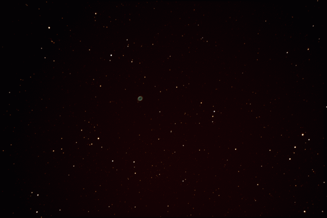

Les 54 dernières années ont filés à la vitesse de la lumière. J'ai donc réalisé un rêve de gosse et me suis offert il y a deux moi un telescope skywatcher 200/1000 monture neq5 avec goto. Après pas mal de lecture sur le weeb et en particulier ici, j'ai vu qu'il était possible de mettre mon vieille EOS 450d sur mon telescope à fin (d’immortaliser) quelques objets du ciel.
Le superbe ciel d'hier soir (il était temps!) m'a permis d'installer pour la première fois ma nouvelle acquisition dans mon jardin. Çà caillait pas mal, il devait faire -6°C par chez nous, enfin quand on est fou...
La mise en station effectuée, le goto initialisé sur 3 étoiles, j'installe mon Apn sur le porte oculaire. Je pointe vega et avec l'aide de Bahtinov et de mon PC fais la mise au point. Je décide de pointer M57.
Jusque là tout va bien. Histoire de prendre quelques photos, une quinzaines, avec des temps de pose de 2 minutes. Je prends 4 ou cinq darks mais ne m'attarde pas sur les offsets ni les flats, faisait vraiment trop froid. Pour une première on verra bien ce que ça donne et puis les doigts commencent à ne plus vouloir saisir les objets encore moins à trouver les touches de mon PC. Les heures ont tournées et il est temps de remballer car demain réveille à 7h00. Ce soir c'était; voir un peu mes essais de la veille. Les images obtenues ne sont pas si mal vu le bricolage à la va vite, pour une première ça me rassure un peu pour la suite. Bien sûr plein de trucs pas respectés temps de pose pas assez long etc etc. Mais le seul truc qui me chipote c'est que ma M57 est toute rikiki noyée dans un océans d'étoiles. Comparé à des photos de certains d'entre vous qui la représente bien dodue , je me dis ; y a certainement un truc que j'ai mal fait !!! Mais quoi ???
Si quelqu'un pouvait m'expliquer le pourquoi de la chose ce serait vraiment sympa.
Voilà le rendu des quinze photos avec la M57 rikiki.
M57 pour une première c'était osé, mais réussi. M27 aurez pu être aussi choisie comme 1ère et aurait été un peu moins "perdue" dans ce grand champ ... alors peut être la prochaine.

Pour la taille de ta M57, c'est tout à fait normal avec ton matériel. Nous allons voir ça :
Taille de ton capteur : 22.2 mm x 14.8 mm
Nombre de pixels : ~12 M soit matrice de 4272x2848
Taille des photosites : ~5.2 microns (22.2x10^3/4272)
Echantillonnage : 206 x Taille des photosites en microns / 1000 (focale de ton instrument en mm) soit 206 x 5.2 / 1000 = 1.07 ArcSec/pixel
Cela signifie que chaque pixel de ton 450D voit une portion de ciel d'environ 1 seconde d'arc
Taille de M57 : environ 1.4' x 1' soit 84'' x 60''
Cette taille représente donc environ 84 x 60 pixels sur ton capteur qui en a 4272 x 2848
Tu vois bien que ta photo est tout à fait conforme avec un rapport de 1/50 pour la nébuleuse.
En tout cas, belle réussite pour un premier essai en mode rapido !

M57, comme beaucoup de nébuleuses planétaires, est une cible toute petite. C'est comme ça.
Autre-chose qui est trop petit: l'image que tu as postée. En plus elle est au format gif et hébergée sur un site commercial.
Si tu veux qu'on puisse donner un avis sur la qualité de l'image, il faudrait la poster en plus grand. Tu peux utiliser la galerie de WebAstro 'Constellia'. C'est gratuit, sans publicités et les images ne sont pas trop comprimées jusqu'à 3000 pixels de large ou 3MB de fichier.
Si tu veux stocker des images 'full' (donc sans réduction) non comprimées, il y a Astrobin, mais c'est payant.
Quoi qu'il en soit, après avoir traité l'image tu dois la sauvegarder au format jpeg (".jpg"). Attention, ce format peut être plus ou moins compressé, avec une perte de qualité au passage. Si tu utilises Photoshop, choisis la qualité maximale (12).

Avec l'image 'full', on peut voir ce que tu peux améliorer.
Tout d'abord le suivi est perfectible, les étoiles sont déformées. Soigne bien la mise en station (MES). Le GoTo, c'est pas si important en astrophoto mais un bon alignement avec un viseur polaire (lui-même bien réglé), c'est primordial.
La monture EQ5 est bien trop petite pour imager avec un 200mm. Pour limiter le flou de bougé il vaut donc mieux rester sur des poses unitaires de 30 à 60sec.
Avec les étoiles en 'patate', on ne peut pas vraiment voir si la collimation est bonne. En tout cas elle n'est pas dans les choux.
La mise au point (MAP) est en tout cas OK, même si ça pourrait être plus fin.
Les étoiles sont déformées en périphérie, pour corriger ça il faudra un correcteur de coma.
Reste à faire des flats pour la prochaine fois et une vingtaine de darks. Les darks peuvent être faits plus tard, à la maison. Il faut juste trouver un endroit à la même température (bac à glaçons).
Enfin, tu devras traiter l'image pour révéler ses détails. L'empilement ne suffit pas, il faut 'développer' la photo en ajustant les niveaux, les couleurs, etc.

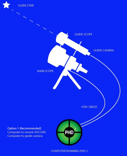

Je cherche quelqu'un qui pourrait me montrer sa configue et m'expliquer un peu comment fonctionne l'ag.
Ah ben c'est facile. Regarde ce dessin. Tu as en tout deux câbles: un RS232 vers ta monture GoTo (attention, c'est un câble spécial, pas un RS232 standard). Celui-ci était peut-être livré avec ta monture, sinon on le trouve en boutique. Il peut être remplacé par le très pratique EQTooth vendu chez Pierro-Astro.
C'est avec ça que le PC contrôle la monture, pour faire le GoTo depuis un atlas électronique et aussi pour faire l'autoguidage avec PHD2.
Le second câble est un USB, il vient de la caméra d'autoguidage. Celle-ci se monte sur une seconde optique installée par-dessus le télescope. C'est elle qui va imager l'étoile-guide. L'image sera interprétée par PHD2 et selon le déplacement constaté, le logiciel va ordonner une correction à la monture.
Pour un 200/1000, l'optique d'autoguidage est souvent une petite lunette d'autoguidage ou un chercheur bricolé.
La caméra est souvent une petite CMOS qui peut servir aussi bien pour l'imagerie planétaire que pour l'autoguidage. Exemple: https://www.altairastro.com/Altair-GPCAM-Colour-BASIC-Guide-Imaging-Camera.html
Sur google tu trouveras pas mal de références à des webcams et des lunettes 80/400, mais c'est une technologie obsolète. De nos jours, les caméras astro d'autoguidage sont moins chères qu'une webcam et on n'a plus besoin d'une grosse lunette pour autoguider parce que les logiciels d'autoguidage calculent les mouvements de l'étoile au centième de pixel près.
