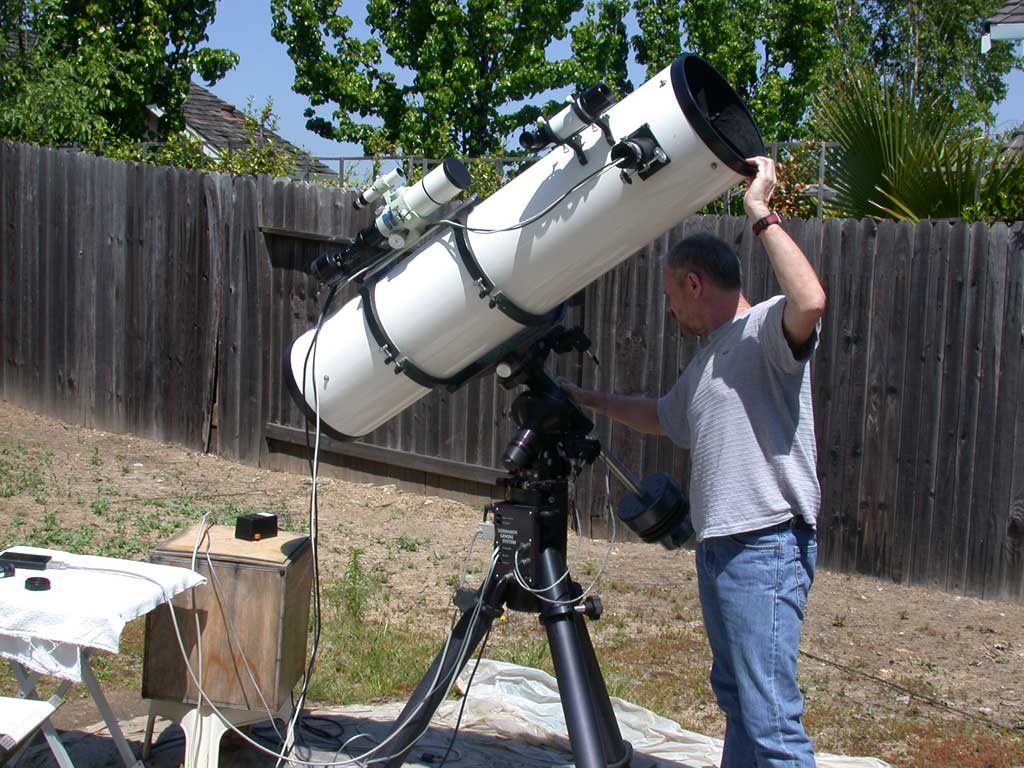

Pour te donnner une idée du monstre: un 10" f/5 sur Losmandy G11:
OK, si on considère que le premier lien n'est pas non plus indiqué pour la photo, ce avec quoi je suis plutôt d'accord.
J'ai un 250f5.5 (encore plus long) que je ne mettrais pas sur ma Vixen Atlux.
