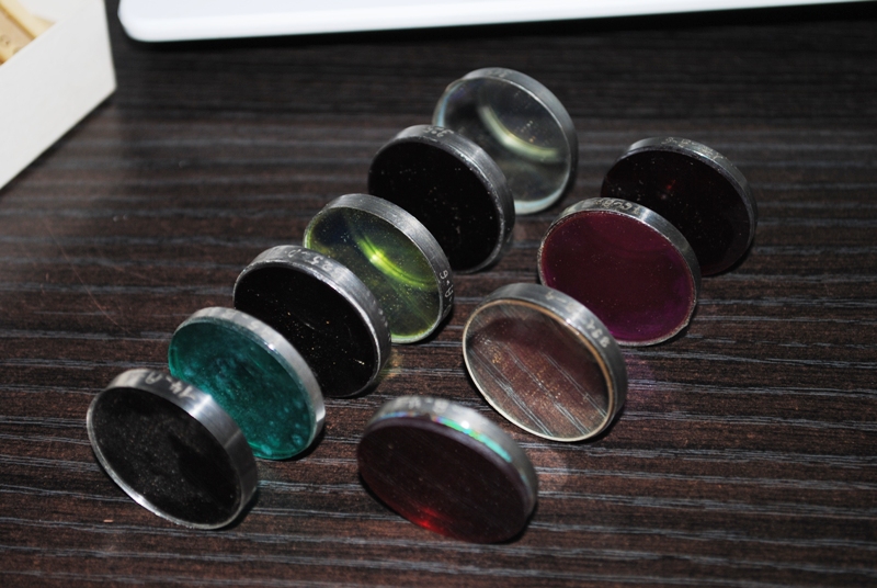

J'ai hérité d'une partie du matériel d'astronomie de mon oncle qui a dormi dans mon garage pendant plusieurs années...
Suite à un cambriolage, il ne nous reste que quelques accessoires mais nous ne savons pas à quoi ils servent ni si ils ont une valeur quelconque.

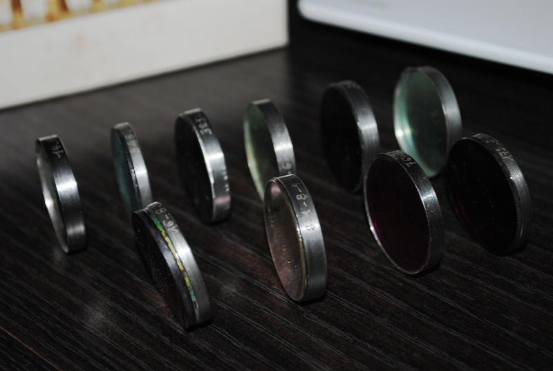

Apparemment des filtres qui ont l'air assez ancien avec des inscriptions dessus, argentés sur une face de couleurs et d'épaisseurs différentes.
325 D5
14 A5
345 B6
159 A6
76 B5
231 B4
172 B6
313 A5
16 B7
325 B5
Quand on regarde au travers une ampoule électrique allumée on voit pour certain très clairement le filament incandescent

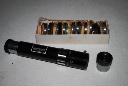

Ensuite une sorte de longue vue qui porte une inscription "zoom eyepieces" 6 - 18 mm avec une lentille marquée HM 12 mm qui peut s'enlever avec une petite vis.
Je vous poste une photo de chaque.

pour le tube zoom et la "lentille" (l'oculaire) çà va être difficile de les vendre, à moins de trouver la bonne personne qui fait la collection.
Par contre les filtres pourraient en intéresser quelques uns ici, mais il faudrait en savoir plus. Se vissent-ils sur l'oculaire? Quel est la diamètre de ces éléments? (il y a 2 standards, 24,5 mm et 31,75 mm) De quelle couleur sont-ils?
Les filtres sont de d=32 mm
Ils ont tous une face argent type miroir, différentes épaisseurs, les inscriptions sont gravées à la main

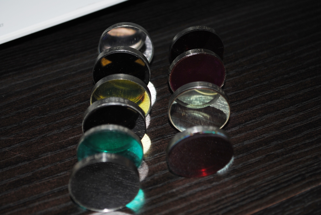

2 grenats très épais ou ont voit quasi pas une ampoule allumée
1 vert avec une belle vision du filament allumé
1 jaune or réfléchissant genre polarisé avec vision moyenne
1 noir vision aucune
1 violet très épais petite vision
1 argent avec super vision
1 violet foncé vision nette
1 autre violet moins foncé super vision
1 argent polarisé très épais vision à peine
pas de pas de vis mais un cerclage en métal
Si je comprends bien le tube zoom et l'oculaire sont anciens et ne vont pas sur du matériel moderne ?

Les filtres doivent être des filtres lunaire ou polarisants, voire solaires. S'ils n'ont pas de pas de vis on ne peut pas les visser derrière les oculaires comme c'est le cas en astronomie. Je n'ai jamais entendu parlé d'un tel matériel, il n'y a plus qu'à espérer que quelqu'un qui le connaisse passe par ici!
Si le diamètre des oculaires est de 32 mm (en fait 31,75) il est adaptable directement sur le matériel d'aujourd'hui. S'il est de 24,5 mm çà marche aussi via un adaptateur. Le problème c'est que les oculaires zoom ont très mauvaise réputation en astronomie (moins bonne qualité optique car formule très complexe), les modèles réputés sont extrêmement chers. Les oculaires HM sont de conception très simple, mais ne donnent de bons résultats que sur les longues lunettes, instruments peu répandus de nos jours.

Sur les recherches zoom oculaires que je viens de faire, je ne trouve que des zooms 8 - 24, 7 - 21, 7,2 - 21.5 alors que le notre est de 6 - 18 avec un oculaire qui se démonte et qui peut se changer. Je n'ai pas trouvé de semblable. Normal ?
Votre zoom semble assez ancien et ne ressemble pas à ce qui se fait actuellement. Il me semble avoir vu quelque chose de similaire dans un vieux catalogue Perl, je regarde çà lundi!

J'ai trouvé, sans un catalogue Perl des années 80! Il s'agit d'un redresseur terrestre (il redresse l'image, car une lunette astronomique produit une image inversée, ce qui n'est pas gênant en astronomie puisqu'il n'y a ni haut ni bas), couplé à un oculaire zoom (focale variable). C'est vraiment un accessoire conçu pour l'observation de jour, pas vraiment pour l'astronomie (les zoom et redresseurs d'image bouffent un peu de lumière, chose qui ne manque pas en plein jour). Vous pourriez toujours essayer de le vendre avec les infos que je vous ai données, et en mettant des photos détaillées. Pour le prix je ne sais pas (quelques dizaines d'euros?), mais le plus dur sera sans doutes de trouver quelqu’un qui en a besoin.
Pour les filtres sans pas de vis, je n'en n'ai trouvé aucune trace nul part. Peut-être des accessoires scientifiques détournés de leur domaine initial?

Peut-être s'agit-il de filtres dédiés à un usage initialement photographique? (donc hors astronomie)
Si à tout hasard vous avez une photo supplémentaire permettant de voir l'apparence des tranches des filtres je suis preneur.

Bonsoir et merci pour votre aide,
A la lumière du flash, la couleur et la transparence des filtres est beaucoup plus évidente qu'à la lumière naturelle ou électrique :
J'espère que cela pourra vous aider à identifier ces éléments
