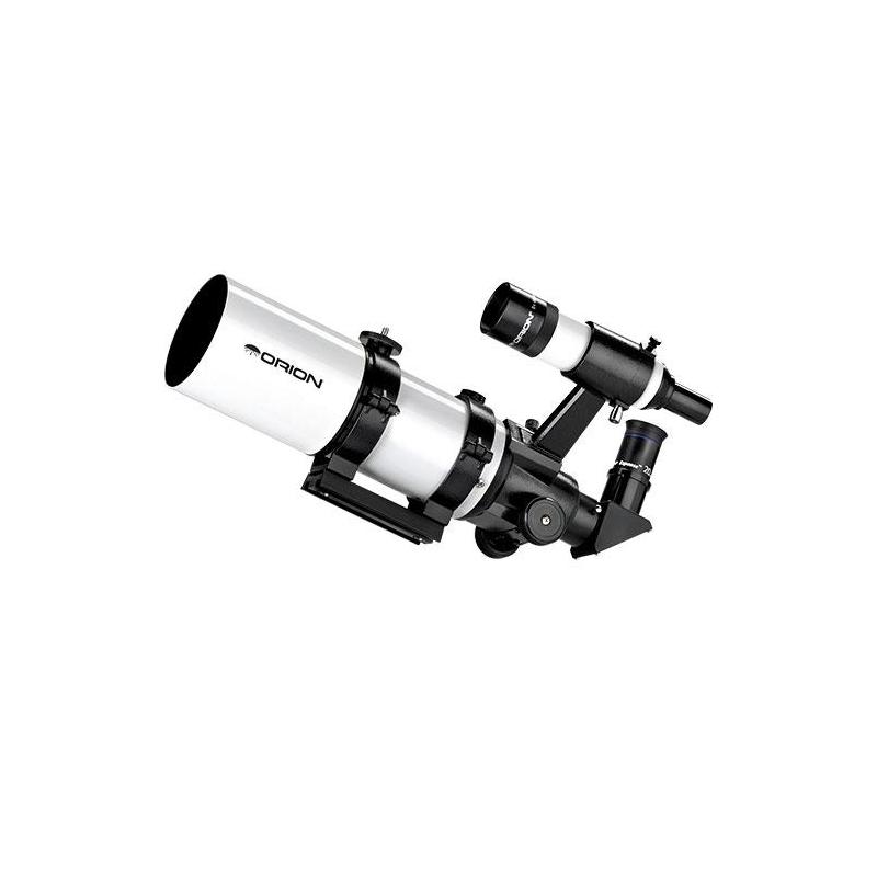

Photo Orion 80/400 ==> http://nimax-img.de/Produktbilder/zoom/13902_1/Telescope-Orion-AC-80-400-ShortTube-OTA.jpg
Sauf que moi, je vais prendre la version avec lunette de visée, attache sur queue d'aronde et oculaire.
Photo ==> http://nimax-img.de/Produktbilder/zoom/13901_1/Telescope-Orion-AC-80-400-ShortTube-A-OTA.jpg
J'ai l'impression que l'oculaire est placé derrière une sorte de renvoi coudé permettant d'atteindre le foyer ? mais je me trompe peut-être totalement !!!
Si c'est bien le cas, ça voudrait dire que je n'aurai pas besoin de rajouter une bague d'allonge à cette version, suffirait juste que je remplace l'oculaire par ma caméra zwo sur le renvoi coudé ?
Tout se joue dans le détail, faut vraiment pas être tête en l'air !!! un comble dans ce domaine :o:be:
Le renvoi coudé va effectivement te donner le recul nécessaire pour la MAP, comme avec une bague allonge. Maintenant, le montage d'une caméra de guidage sur un renvoi coudé, je n'ai jamais fait...Pourquoi pas

Donc, tu confirmes bien que sur la 2ème photo, il y'a bien un renvoi coudé indépendant de l'oculaire, et que la caméra pourra être "techniquement" installé dessus ?
