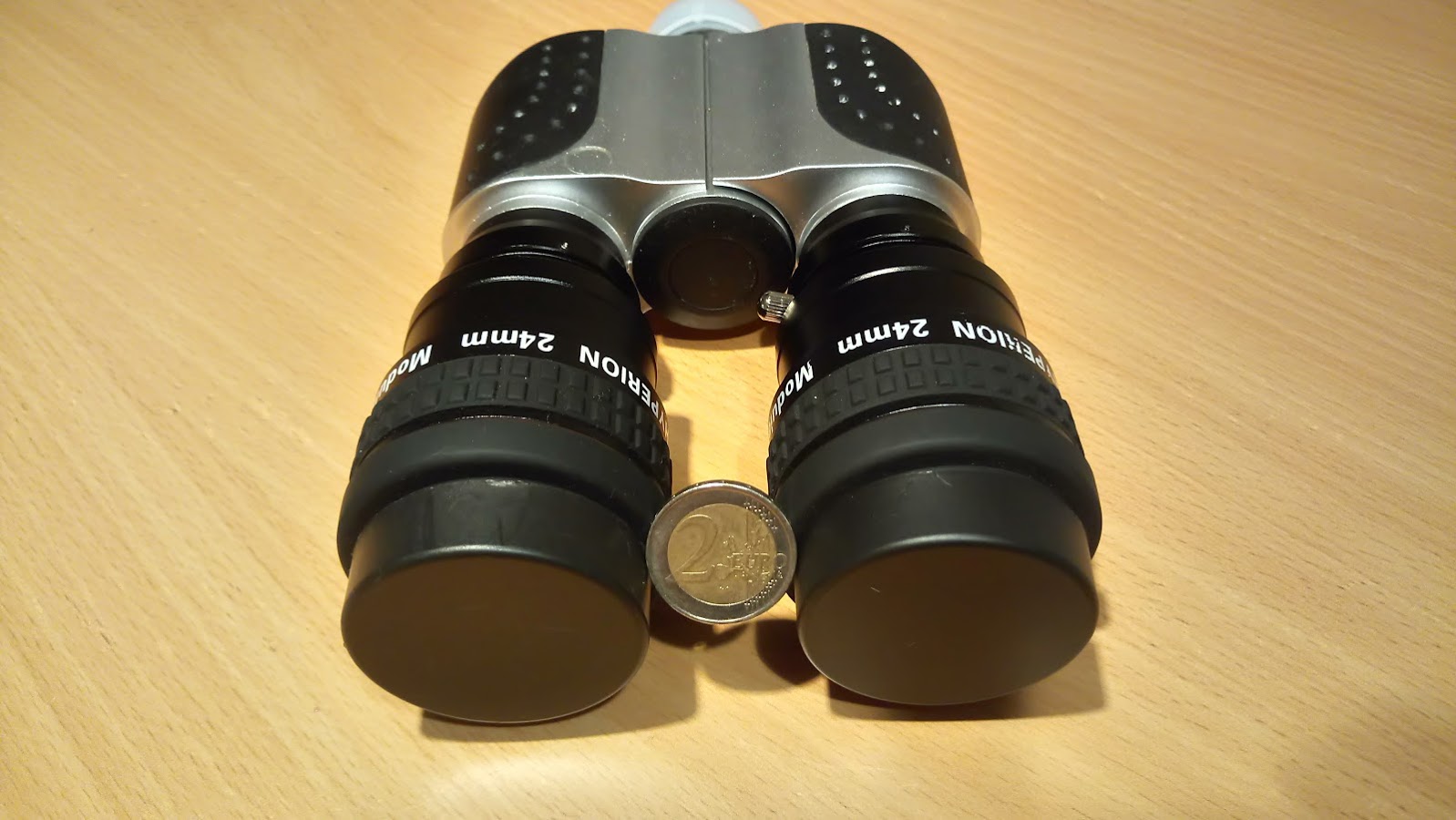

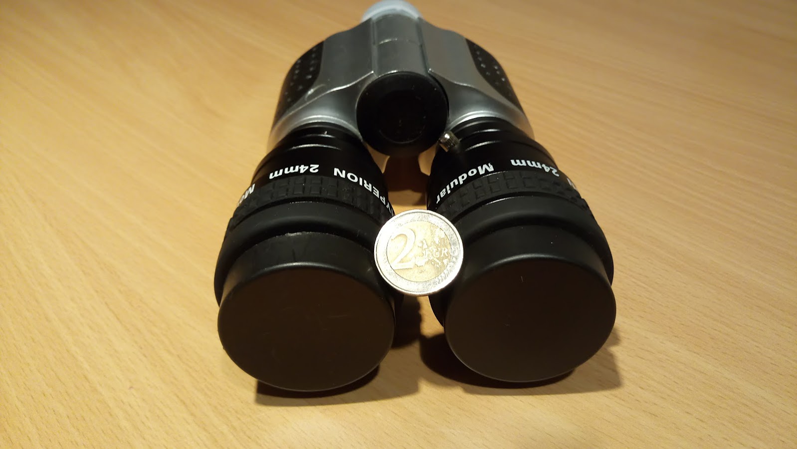

Et des Hyperions 24 ? En enlevant le gainage en caoutchouc on doit pas être loin des 57 mm de diamètre.
Et en plus on peut les trouver à pas cher.
Huuuuum ça me paraît gros, Mais je vais regarder ça!
Modifié par Subwoof
Si cela peut t'aider, voici mes 2 hyperions 24mm montés sur une bino Vixen en position max ouvert / fermé.

Alors ? Que dit le 2€?
Alors j'ai pas comparé avec la pièce de 2e, je sais pas pourquoi d'ailleurs, plus pensé. Mais j'ai cherché après ta proposition le diamètre des Hyp 24. Ça m'a l'air de bien collé tout ça, Après comparaison des delos. J'ai trouvé un hyp sur les PA (en plus je venais d'en revendre un, Quel idiot que je suis...). J'ai envie de tester et de voir ça de mes propres yeux, j'ai eu plusieurs hyp et je trouvais qu'ils faisaient bien leur boulot. Me reste à trouver encore un hyp 24. Je pense partir sur une PWM x2 également pur compléter le set bino, apparemment je pourrais avoir un moins gros grossissement que le glasspath x2.6 ou le barlow tv x2 classique (je cherche encore à être sûr de ça).
