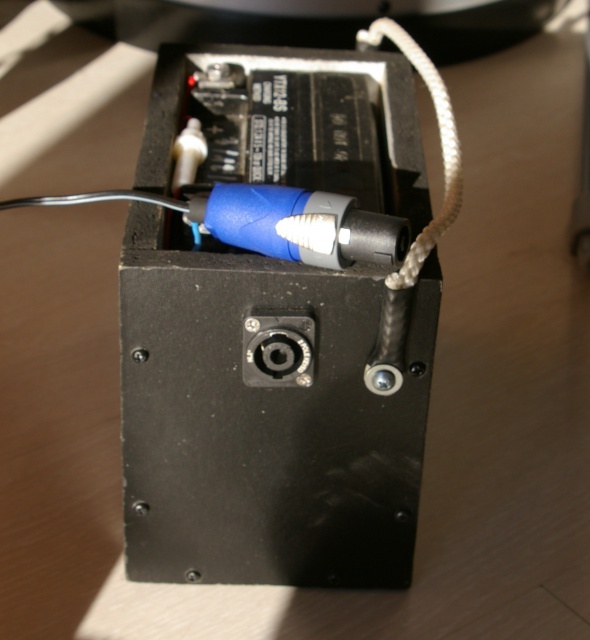

Pas simple sur une voiture de modifier la prise, mais sur mes deux ''booster maison'', j'ai remplacé les prises allume-cigare par des speakons, et je constate que la led de mon Orion Atlas ne baisse plus d'intensité lors du goto :
