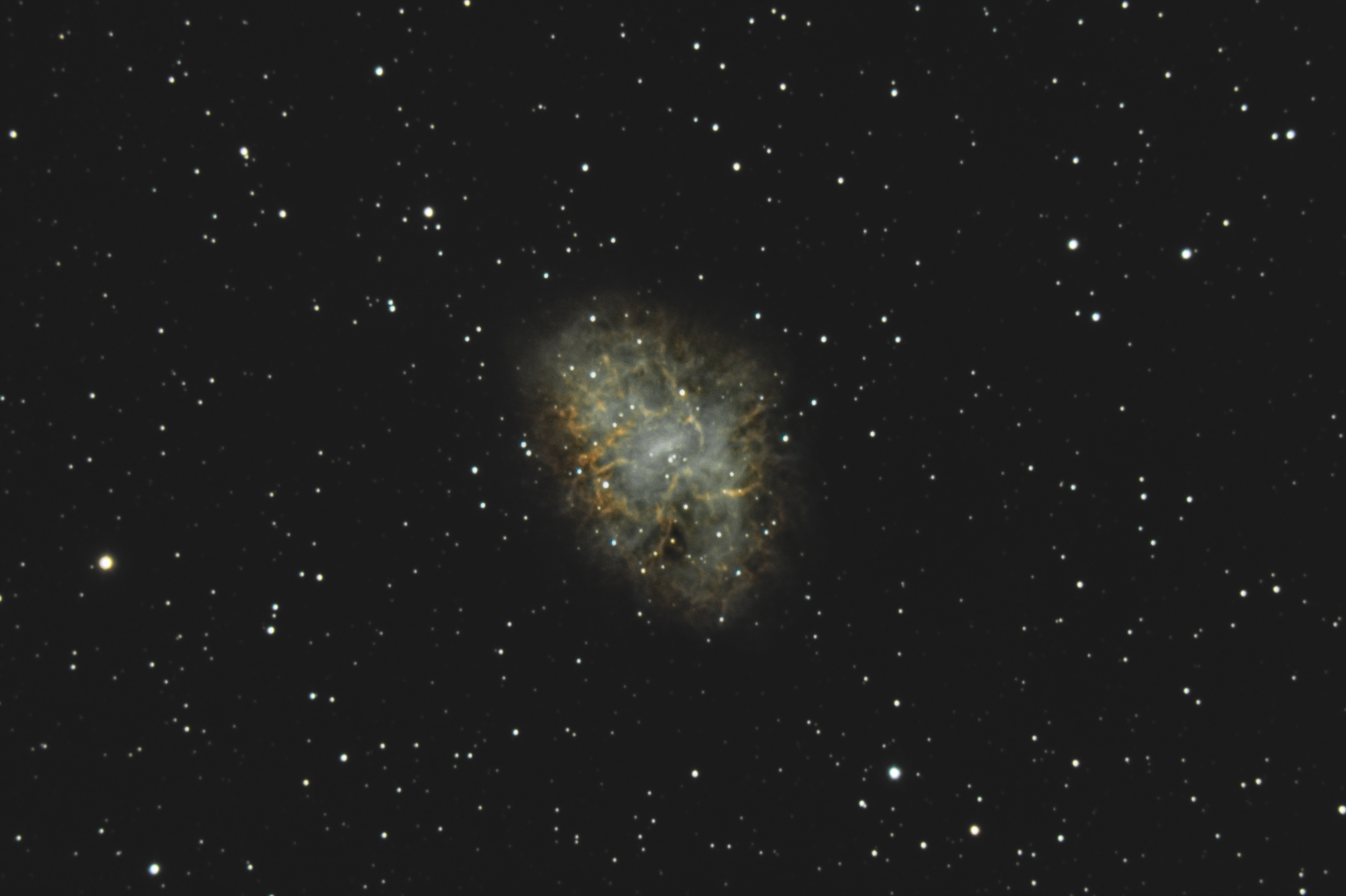

J'en profite pour ajouter des poses à mon crabe, que j'avais commencé lors de mes tests sur ma monture.
C'est la 1er fois que je passe autant de temps sur un sujet.
Pour l'auto-critique :
Le bien : Du signal, Peu de bruit, fdc plutôt clean
Le mal : - Flat perfectible (pas encore penché l'amélioration de mon setup a ce niveau la) + PLU (et sans aucun filtre)
- les 2pxl d'écart de suivi se voit :'(,

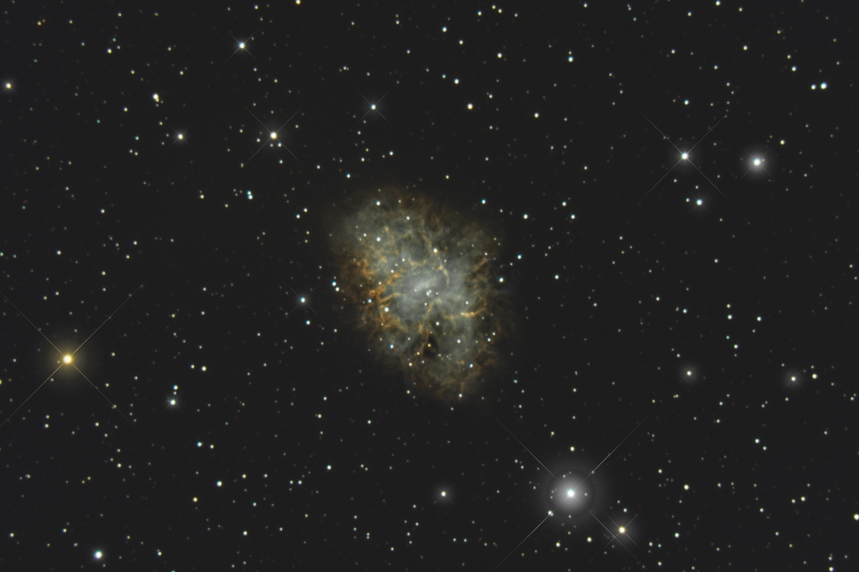

- 1er fois que j'ajoute des scintillement, et c'est bof bof, trop net, trop fin... bref, va falloir que je me fasse un masque avec 2fil en croix
Alors voila une nouvelle version
C925 à F10 / autoguidage au mak127
Canon 1000D défiltré partiel (pas très pêchu sur vieux 1000D je trouve)
Au total, 200poses de 180s, j'en ai gardé 140 (avec un score supérieur a 230 sur DSS). Donc 7h de pose au final gardé.
140 brutes / 90 darks / 90 flats / 80 offsets
Traitement DSS / photoshop CC2015.5 (snif, période d'essai pix fini, du coup, j'ai un peu plus de mal avec DSS / Toshop uniquement, je reprendrais une fois pix acheté)
Vous pouvez voir la version avec les scintillements (pas terrible :) )

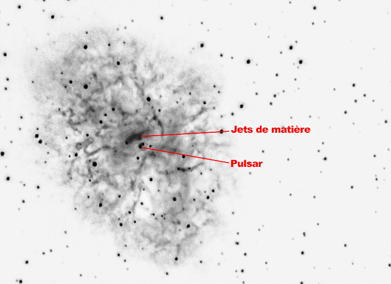

Je me suis amusé à analyser l'image (avec mon petit niveau), et par rapport au différentes références visibles sur le net, je pense avoir trouvé le pulsar (me corriger si je me trompe) :

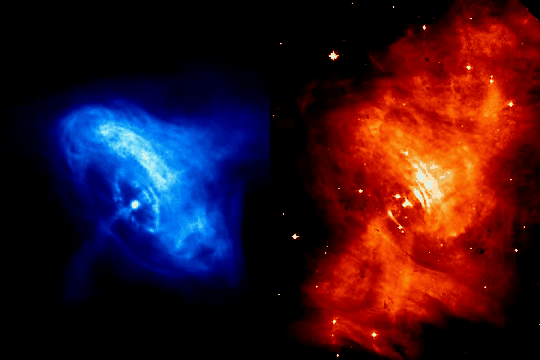

On peut comparer avec les images prisent par Chandra (rayon X)

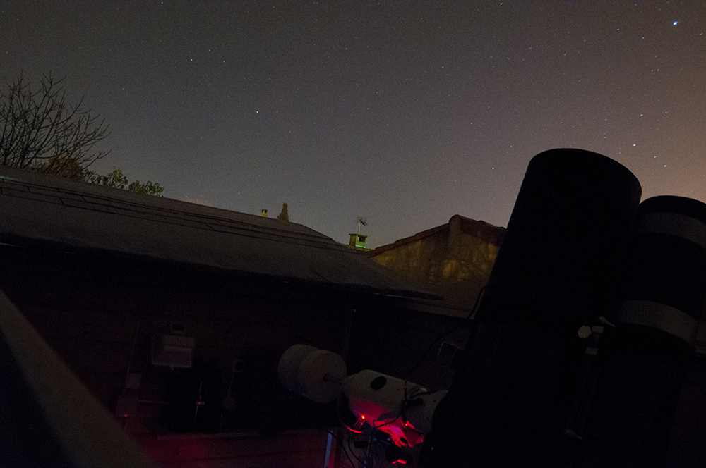

Et une petite photo d'ambiance prise à la rache (apn posé sur le coin de l'observatoire), on voit bien la PLU, et le givre sur le toit

Merci Gandalf, je suis d'accord, mes aigrettes sont moches, mais c'est une première :)
J'ai du coup inter changé la photo avec aigrettes, et celle sans :)

Je n'ai pas énormément lissé le fdc (enfin, je crois, à force de bidouiller ^^), j'ai par contre combattu un gradient à cause de la PLU, et j'ai réduit un peu les étoiles.
Les 90darks doivent bien aider, je pense, pour le FDC. Peut etre que le peu que j'ai fait dessus été de trop .
Mais comme je l'ai dis, j'étais bien habitué a Pixinsight, mais la période d'essai étant finie, j'ai du m'adapter ^^.

J'avais peur de mettre trop de couleur justement.. peut être que j'ai eu la main trop légère ?

Salut Bofix,
Elle est sympa mais je pense que ça manque de rouge. Bizarre si ton 1000d est défiltré ? :?:
Albéric
J'ai regardé sur l'image sorti directe de DSS, pas de rouge non plus. :/
A savoir, le 1000D est défiltré qu'en partiel (seulement le verre du milieu).. peut être que ça joue ?
Pas facile à F10 en guidage paralléle !
C'est déja un temps total très respectable pour cet objet. A moyen ou long terme il faut viser l'acquisition d'un CCD et passer du coté obscur LRGB.. ;) Tu verras vraiment la différence avec un C9 à F10.
Ceci dit l'image est correcte avec un APN. La teinte du crabe est sans doute inhabituelle, mais il existe de nombreuses versions très différentes de cet objet qui sont de toutes les couleurs.
Le pulsar c'est l'étoile juste à droite de celle pointée par ton trait rouge.
