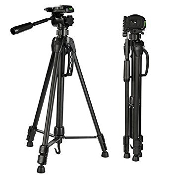

Là, j'ai un sérieux doute... :confused:
La 80/400 pèse 1,5kg toute nue. Mais avec les anneaux, le RC et une queue d'aronde, plus un oculaire, c'est plus près des 3kg.
Ce genre de trépied 'premier prix' ne permettra pas un pointage stable, ni même un maintien sûr.
Le problème n'est pas le trépied, qui peut être lesté, mais la tête en plastique. Il faudrait une mécanique en métal, mais alors le budget s'envole.

Ouaip ... je viens de peser mes big jujus 20 x 80 = 2040 gr ..., et fixées sur mon petit trépied, c'était pas le pied !
Possible de fixer une platine directement sur la lunette, histoire de se débarasser en poids des anneaux ? Resterait à gérer les 1,5 kg de la lunette, celui du RC (le SW est léger) et de l'oculaire.
Le souci n'est pas tant la masse que le grossissement!
Le trépied porte facilement les 2kg pourtant le pointage et les vibrations sont une plaie. Maintenant imagine à 80x au lieu de 20x. :o
Même avec une masse très faible, la mécanique en plastique ne permet pas de pointer et encore moins de suivre confortablement à un grossissement 'normal' en astro.
C'est pourquoi je pense qu'il est préférable d'envisager une solution plus stable.

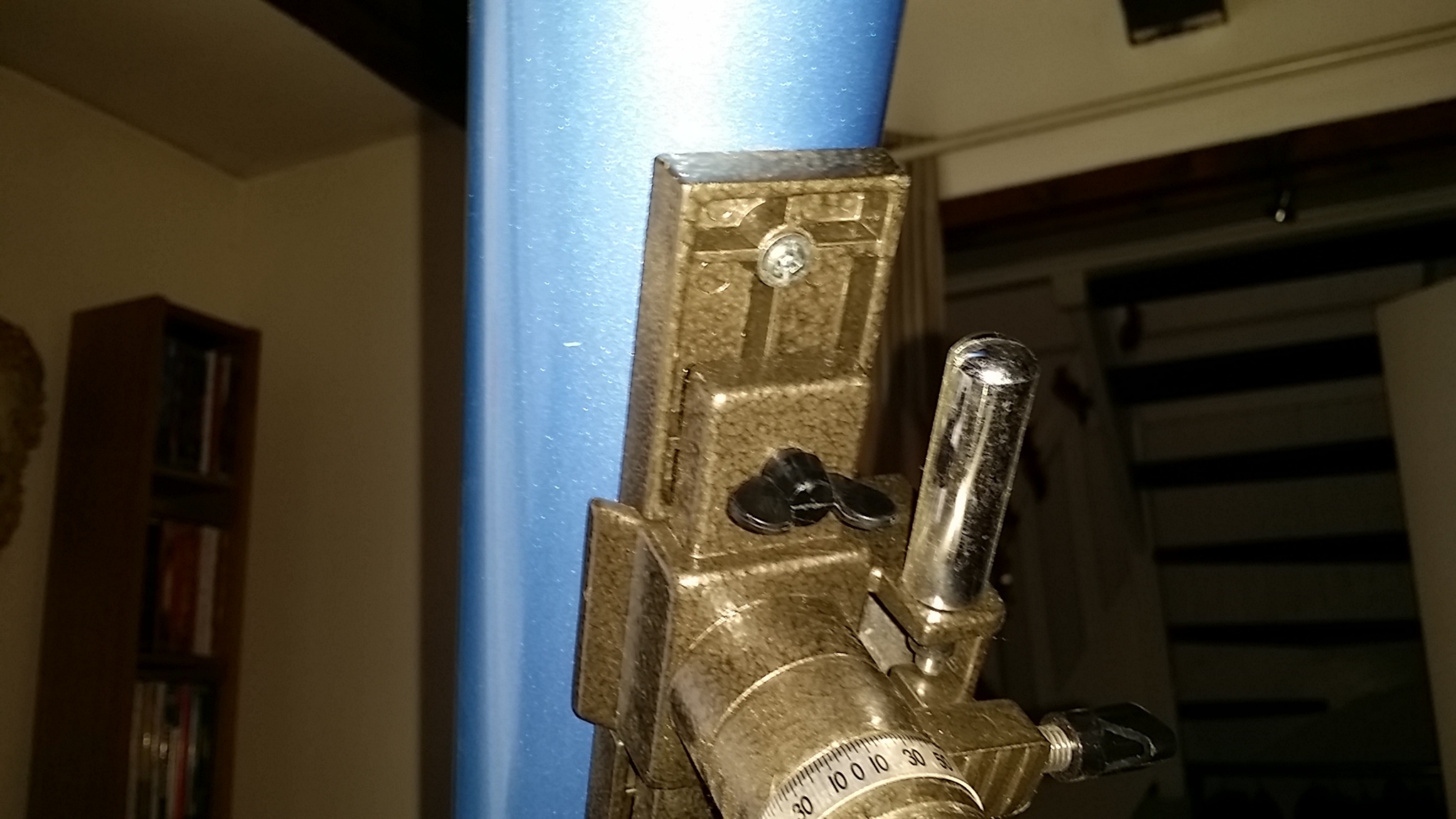

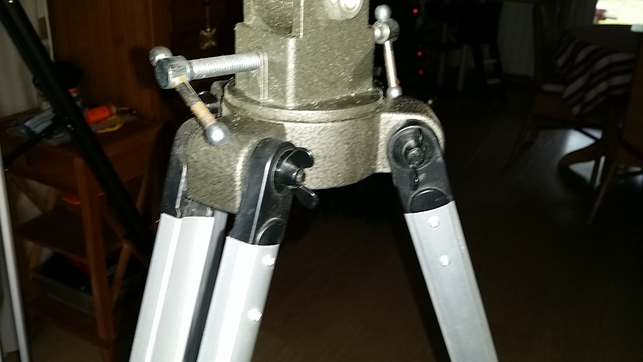

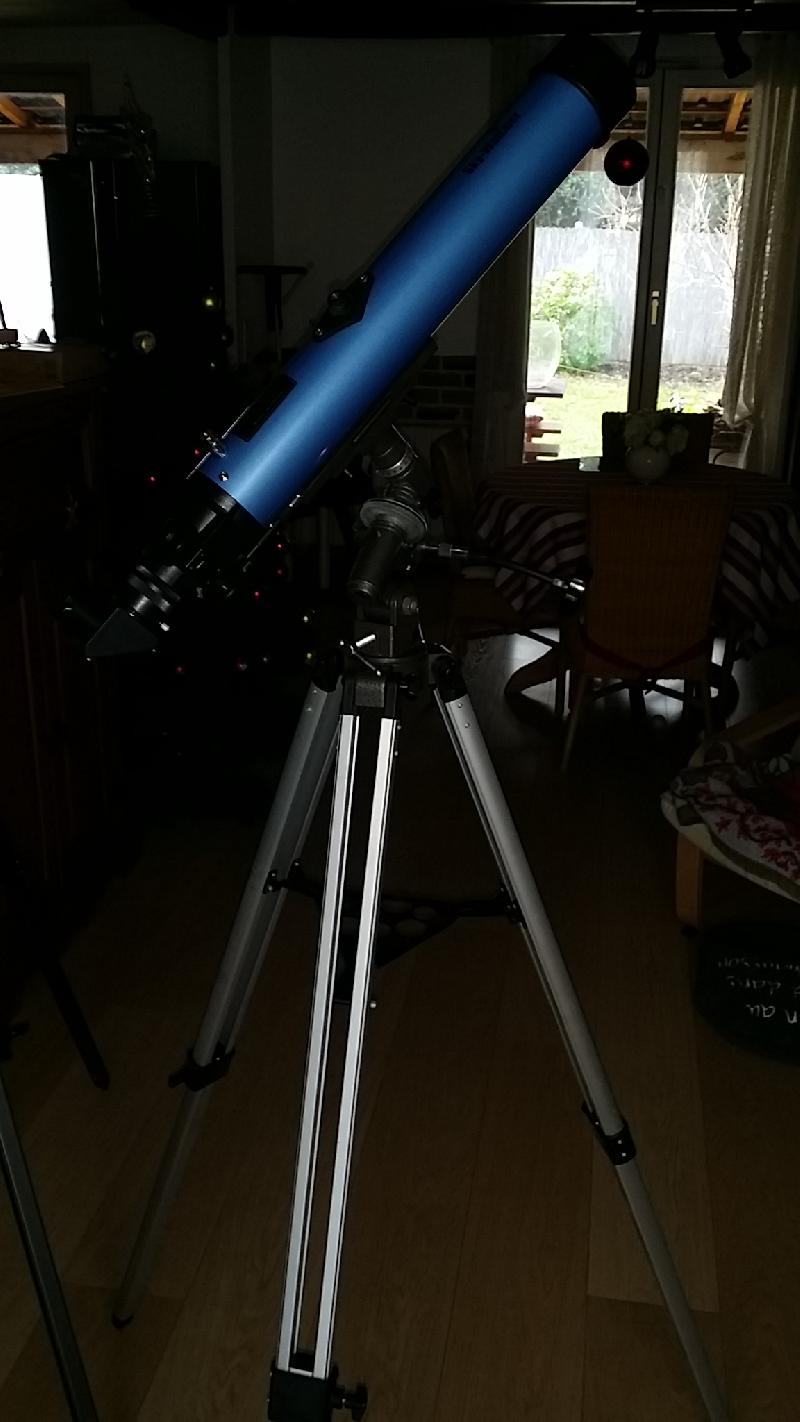

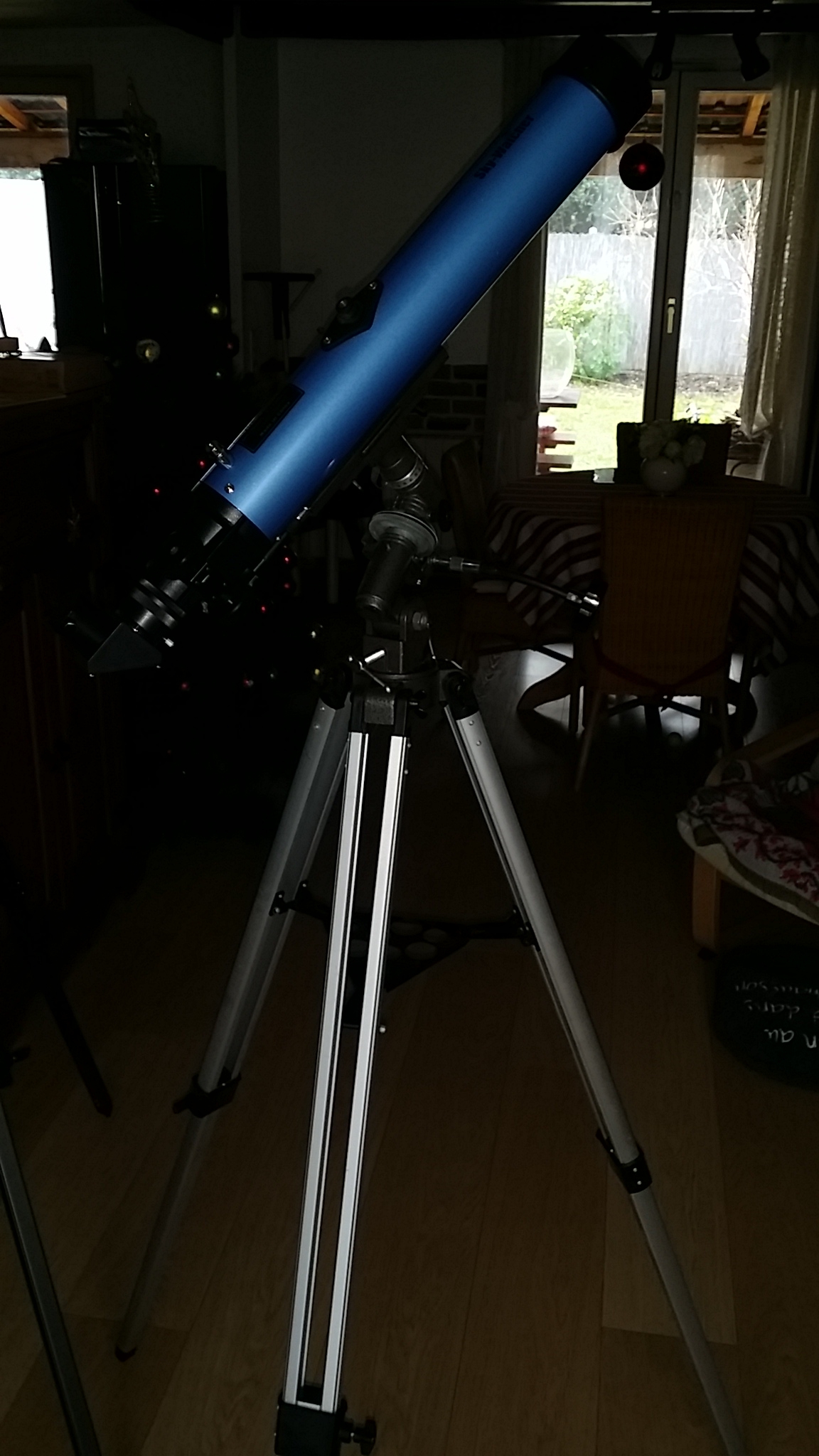

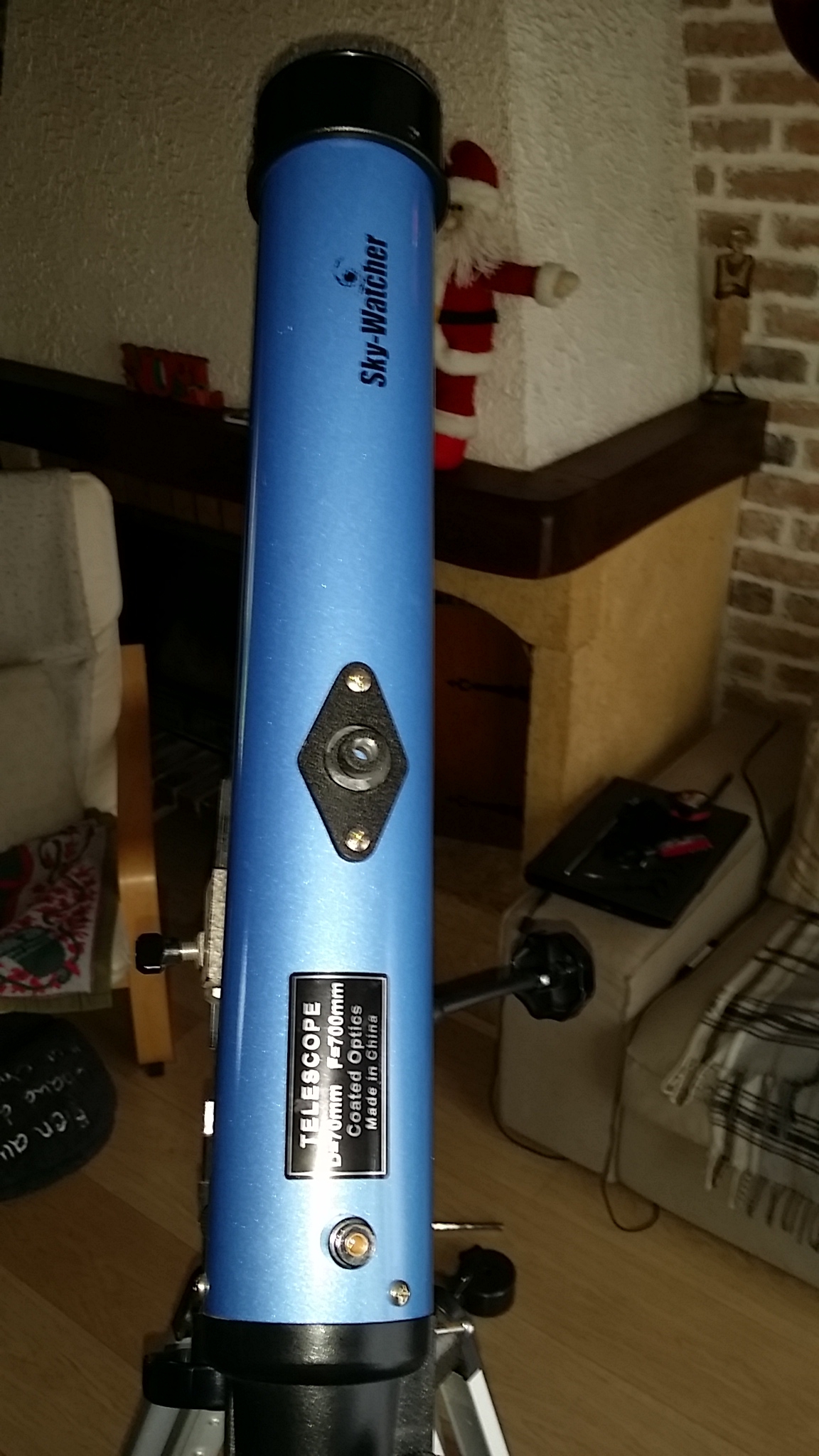

Je suis allé fouiller dans mon grenier ce matin pour y descendre une lunette 70/700 et son EQ1, ainsi qu'une AZ3 (?) achetée d'occas. il y a quelques années et qui ne m'a jamais servi. Tout ça pour me rendre compte de la place que cela représente, et de celle disponible dans le kayak.
L'EQ1 ne me plait pas trop en raison de sa fourche assez large et donc encombrante. De plus, l'emplacement du RC sur la 70/700 était un peu trop bas à mon goût sur cette monture.
En comparant côte à côte les hauteurs de cette EQ1 et de la AZ3, je constate que l'AZ3 est plus haute, donc plus confortable. Mais surtout, les pieds sont démontables grace à des vis à ailettes, et est équipée de flexibles, bien plus pratiques pour suivre un objet ; ce qui donne les mesures suivantes :
- la lunette de 70 fait 61 cm sans son cache buée et en retirant le RC
- les pieds une fois démontés mesurent 70 cm
J'ai retiré quelques éléments de la lunette (vis, tige) obligatoires pour être montée sur l'EQ1 (plus nécessaires sur l'AZ3) ; ai vissé sur le corps lui-même de la lunette la platine de l'AZ3.
Le tout, sans oculaire, pèse 3,9 kg, ce qui est très raisonnable. La monture est très stable pour cette petite lulu, et pourra donc supporter quelques grossissements.
Tout ça mis dans 1 ou 2 sacs étanches suffisamment grand.
Reste à voir la place réelle dispo dans le kayak, et je vous tiens au courant ;).
