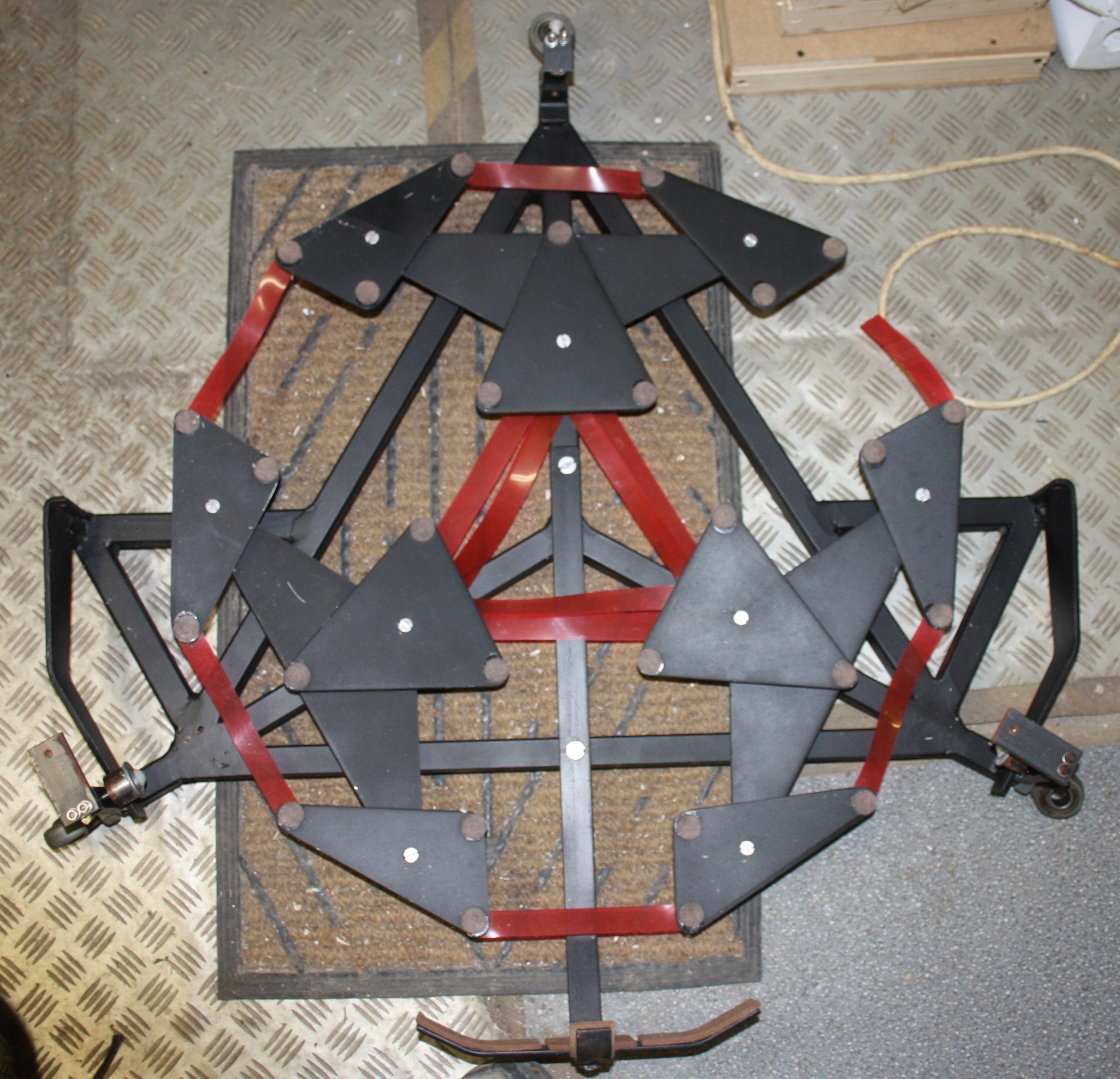

oui et non, j'ai récupéré une monture altaz d'un 760 mm , mais je ne pense pas que je l'utiliserais en l'état, il faudra de grosses modifs, et actuellement j'ai trop d'optiques à réaliser pour m'en occuper sereinement ..
