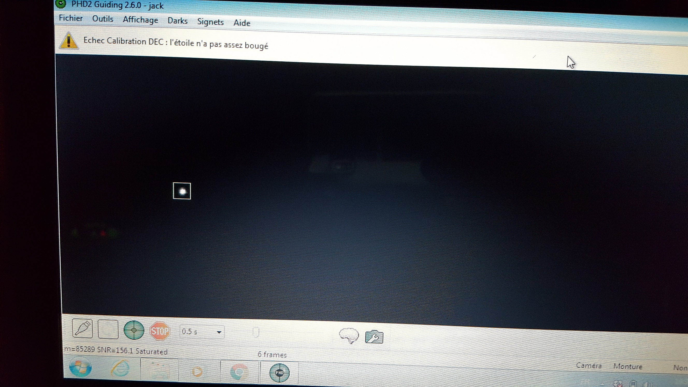

Bonjour a tous voila après plusieurs essaies infructueux sur l'autoguidage avec phd2 je rencontre plusieurs problèmes et ce malgré la lecture de x pages voici l'équipement monture eq3.2 telescope 150/750 newton motorisé deux axes (pas de goto) lunette de guidage perl (http://www.perl-vixen.com/index_produits.php?article=7600) modèle juste en dessous ceci est le grand model me semble t il camera neximage (celestron) et usb guider 3.0 après x tentative j'avoue pas comprendre ce qui va pas quand je fais le teste manuel via phd2 je peux orienter la monture sans soucis mais il arrive jamais a faire sa calibration il y a toujours divers échec soit en Ad ou après Dec ou autre pourriez vous me donnez un petit coup de mains car la je suis perdu dans les méandres de ce logiciel qui est réputé simple pourtant. Merci a vous
Bonjour, en premier évitez de:
- Descendre en dessous d'une seconde pour le temps de pose de la cam de guidage.
- D'utiliser une étoile saturée.
Au vue de vos image, j'ai l'impression que vous cumulez les deux défauts.
Comme vous utilisez PHD2, utilisez la fonction qui permet de voir la courbe de l'étoile pour vérifier qu'elle ne soit pas saturé.
Yves.

Merci de ces réponses pouvez vous me dire ou se trouve les courbes de vérification d'étoile . Merci
PS: j'ai essaye aussi a 1s de temps de pose j'ai le même resultat

Dans la barre de menu "View->Display Star profile" (mon PHD2 est en anglais)., sinon les conseils donnée par Archange34, sont des plus pertinents.
Yves.

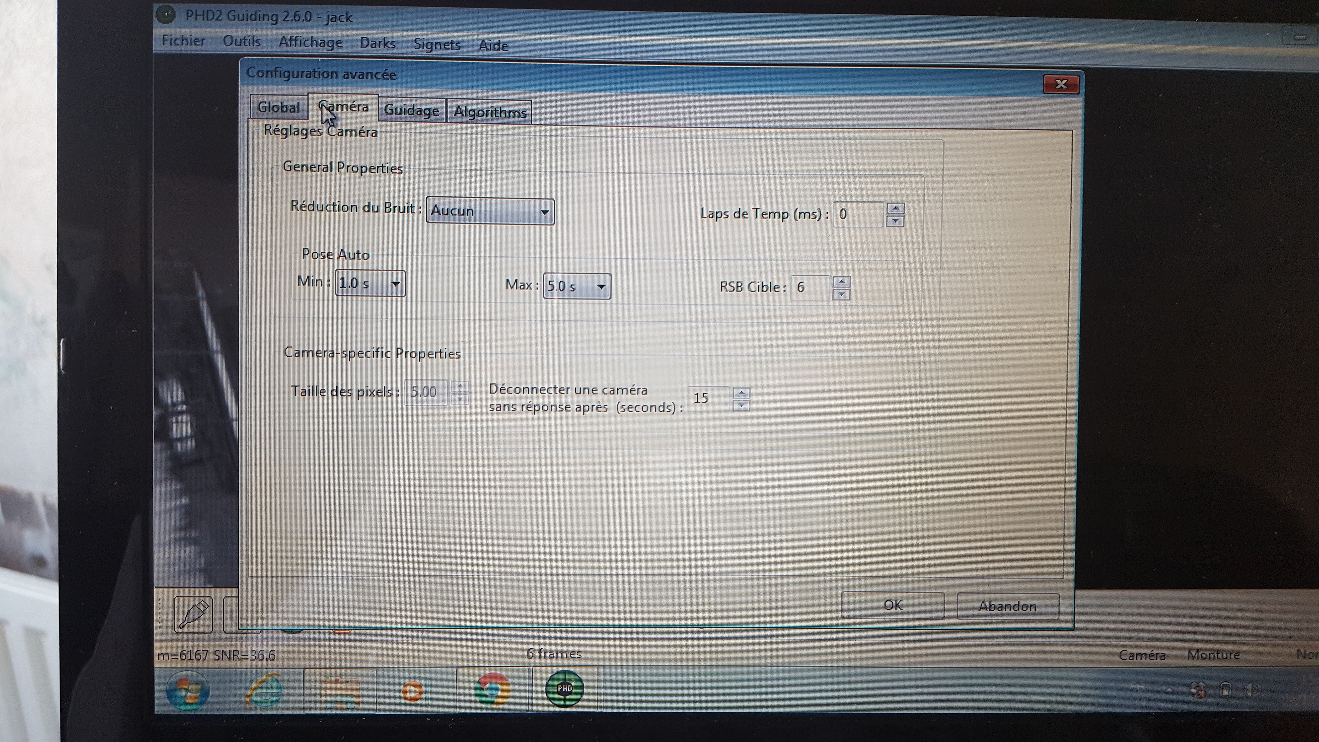

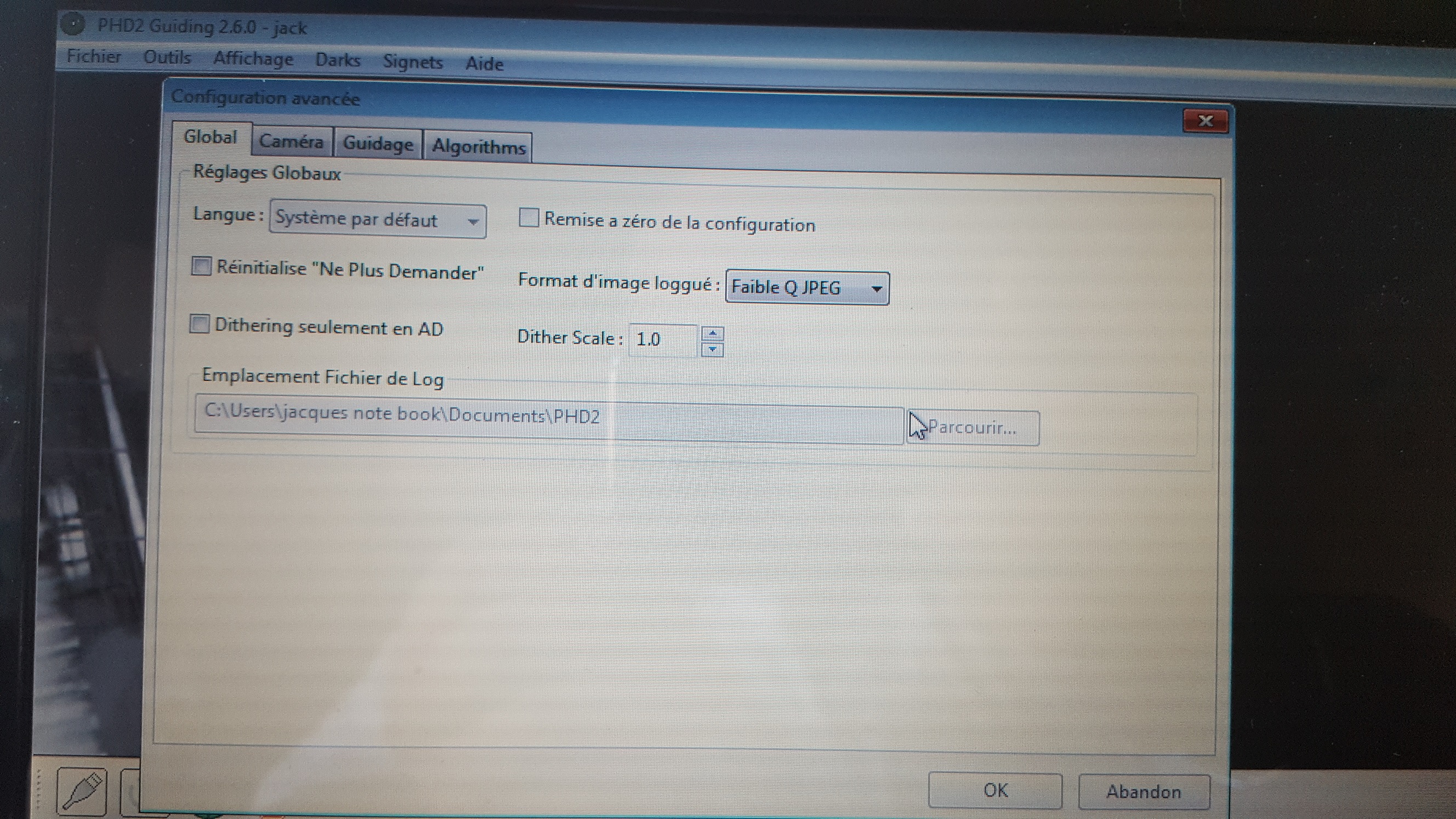

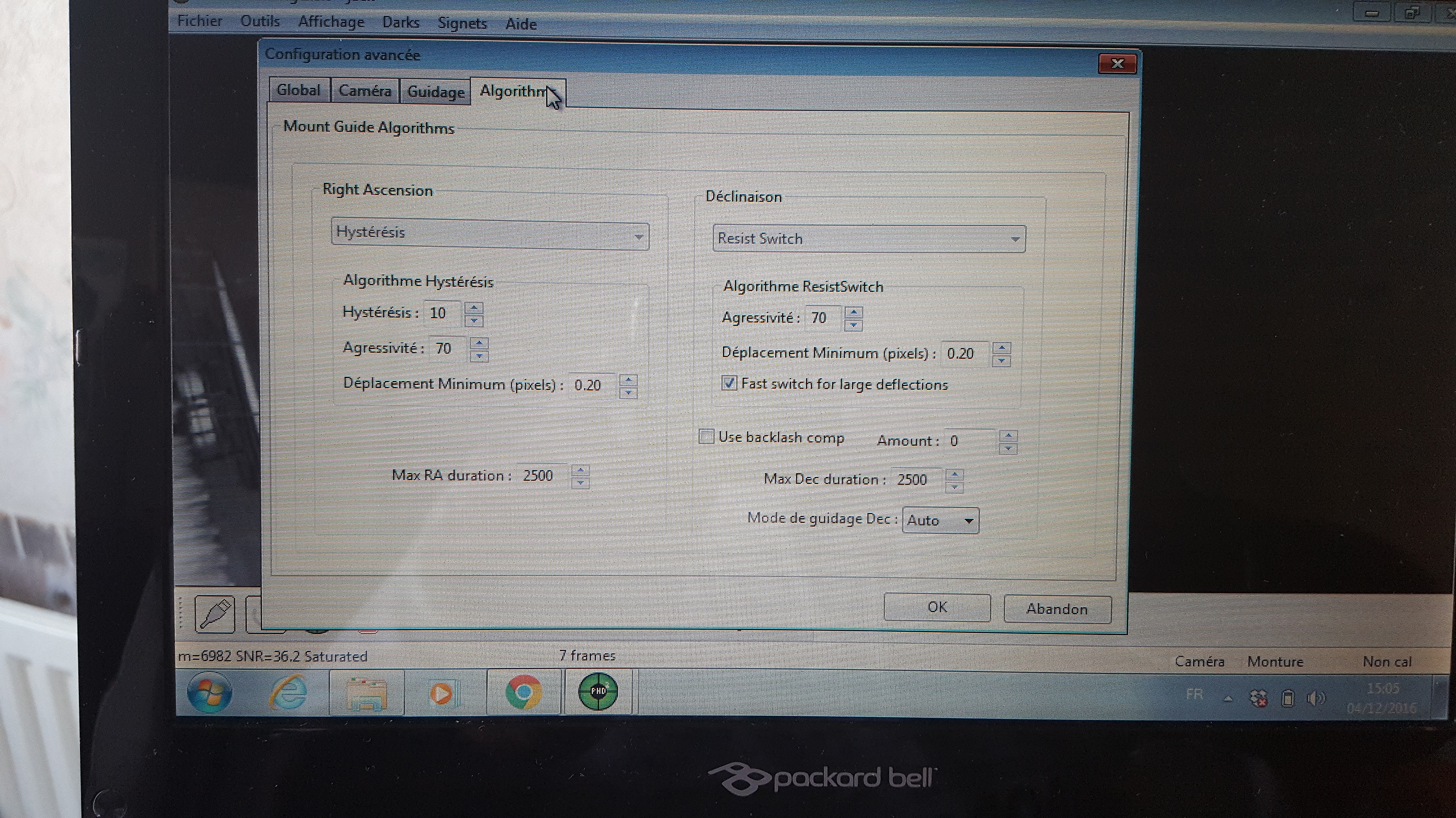

la mise en station a été faite au viseur polaire par deux fois sans résultats ci joint les photos demandées
URL=http://www.hostingpics.net/viewer.php?id=63588120161204150532.jpg]63588120161204150532.jpg[/url]

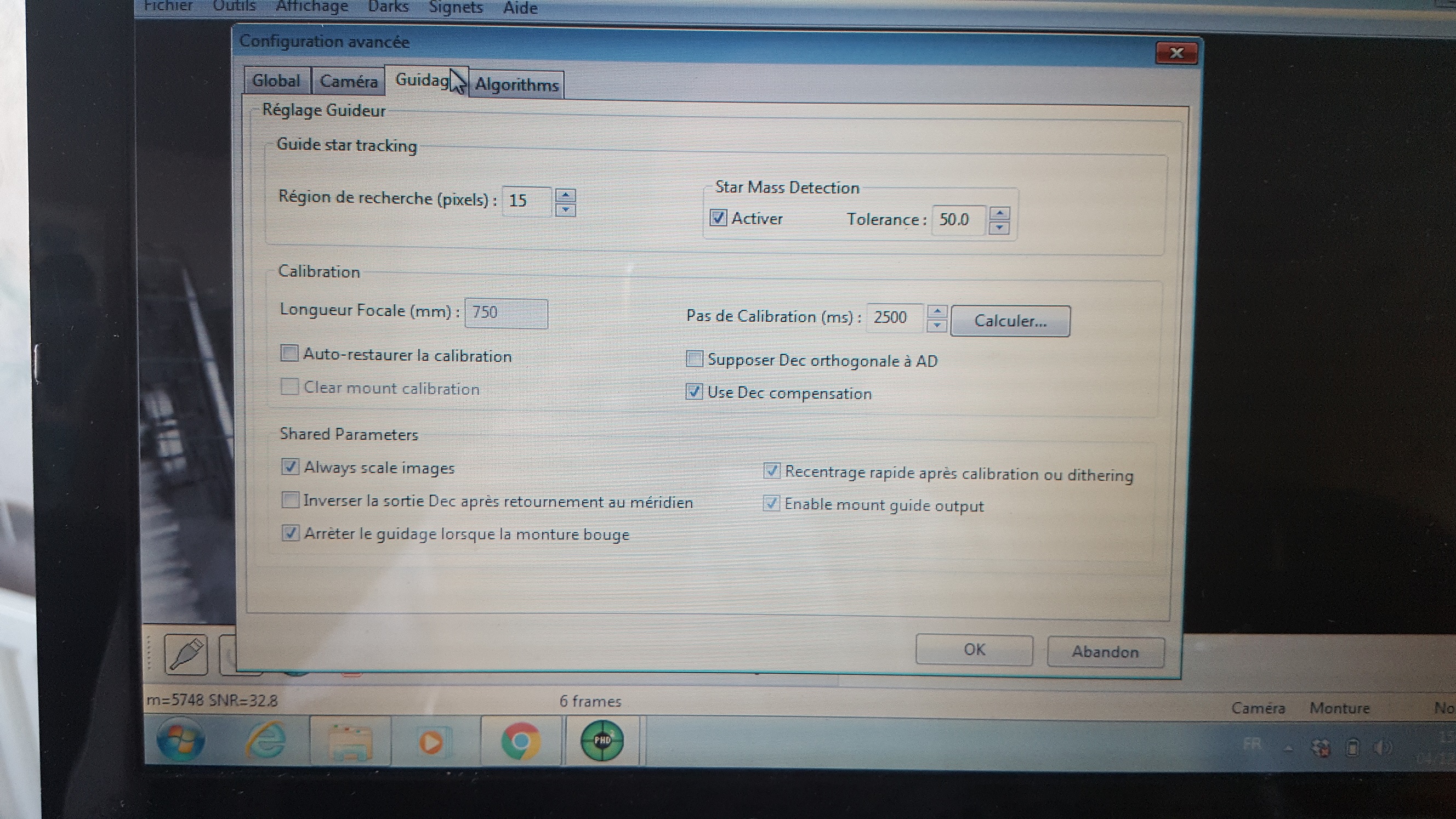

il est français appart certains morceaux non la taille des pixel est de effectivement 3 micron et corrigé la focal de guidage apres je ne savais pas si c'était la focal télescope et ou de guidage
Ok plusieurs choses, on part du principe que ta MES est bonne et que ton setup est équilibré. (donc sans guidage tu dois pouvoir avoir encore des étoiles rondes en 30 secondes environ, fais un test)
La dernière version de PHD est la 6.2 je crois donc autant mettre la dernière.
Ta focale est fausse je pense donc il faut la corriger, ce n'est pas 750 mais celle de ta lunette de guidage. il faut après recalculer le pas de calibration .
Pour ma part je décoche "recentrage rapide après calibration" j'ai remarqué une nette amélioration sans cette case du guidage et de la calibration.
Tu peux aussi virer "arréter le guidage quand le monture bouge"
Vérifie bien que les pixel de ta cam de guidage soit de 5
Diminue l'agressivité en DEC, elle doit de préférence être moins importante qu'en AD
Après j abaisserai les max RA et DEC à 2000 maxi. (à moduler en fonction de la courbe)

Merci a toi pour la version je pense que tu veux dire 2.6 , pour la camera il donne 3 micron sur le site celestron donc je mets 5 ou 3 micron
Si c'est 3 tu mets 3, pour la focale de la lunette de guidage tu met 228.

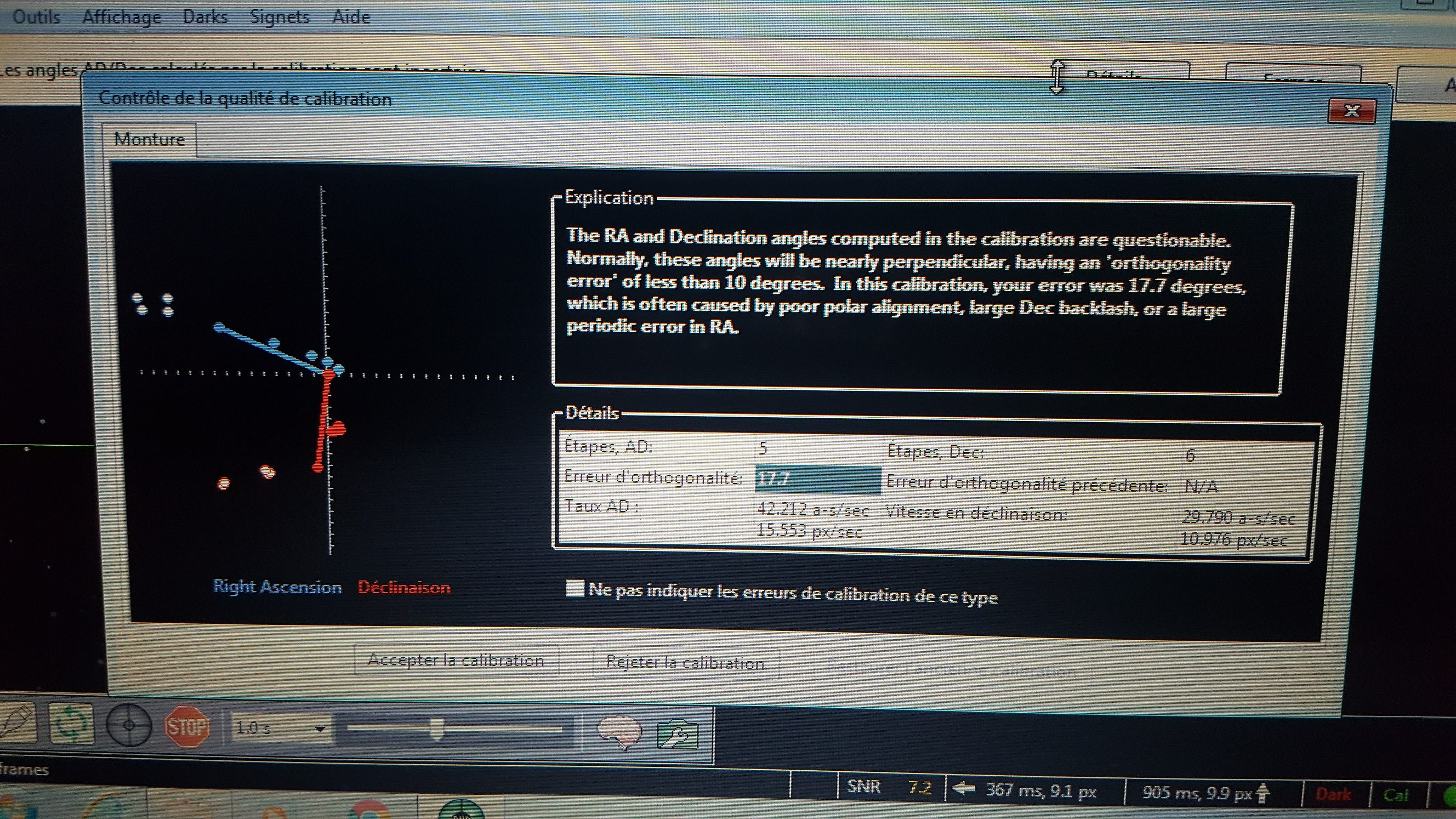

Tu est sur que la cam de guidage est bien tenu par le porte-oculaire, elle ne peut pas tourner sur elle même, le câble usb n'est pas tendu et il ne pend pas de trop et tire sur la cam.
Bon ceci-dit tu est passé de 40 à 17° d'erreur, il y a du progrès, reste à faire moins de 10.

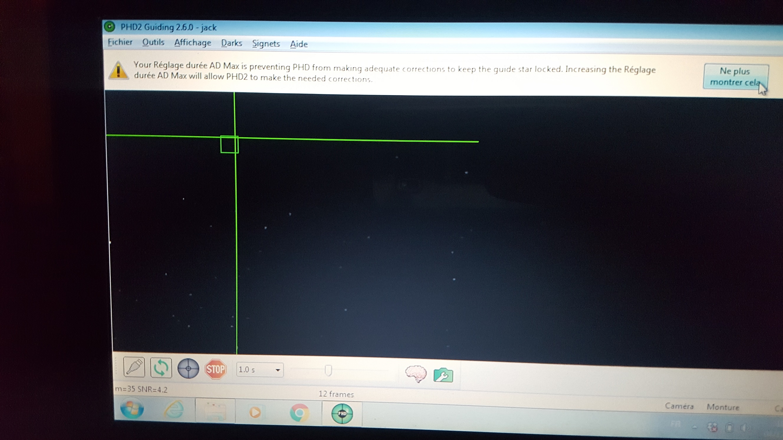

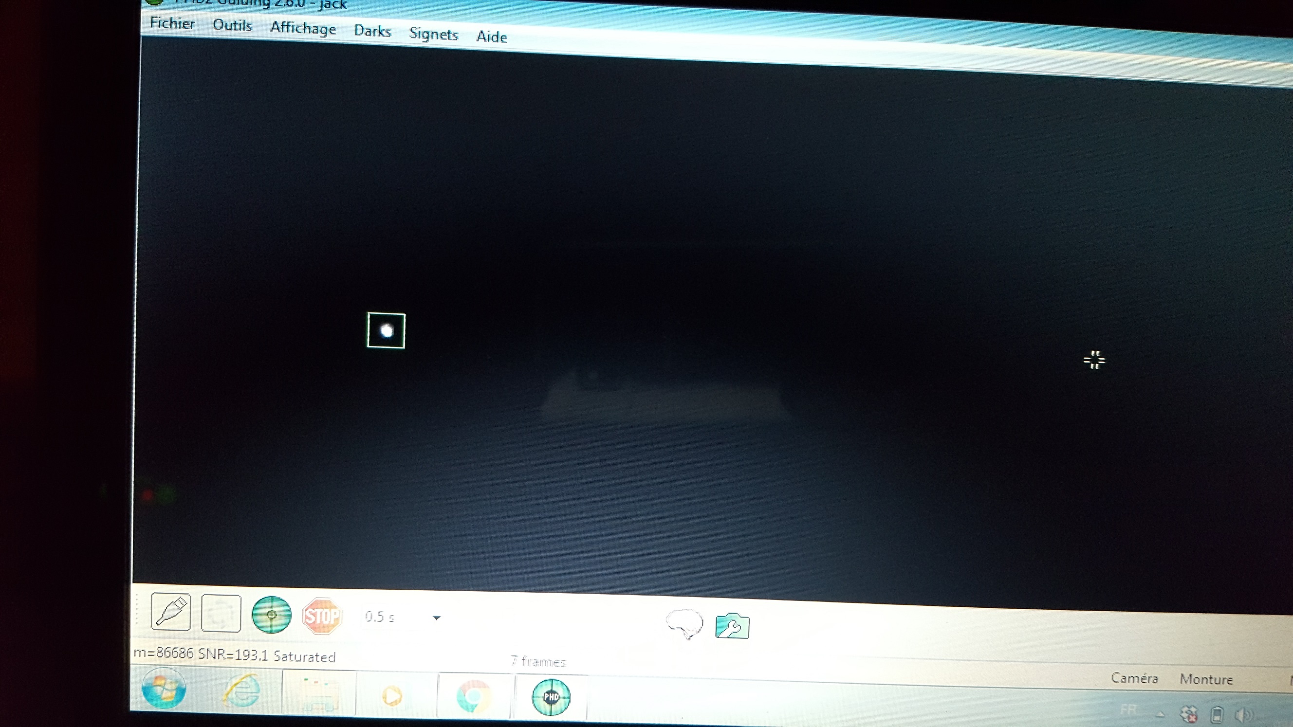

Autre chose, on ne vois pas l''étoile dans le carré vert, c'est normal ?
édite: ne tente pas un calibrage proche du pôles céleste, l'autoguidage ne marche pas bien dans cette zone, ça tu pourras le faire quand tu auras la maitrise de l'autoguidage. Fait des tests plein sud à 30° de hauteur mini si c'est possible.

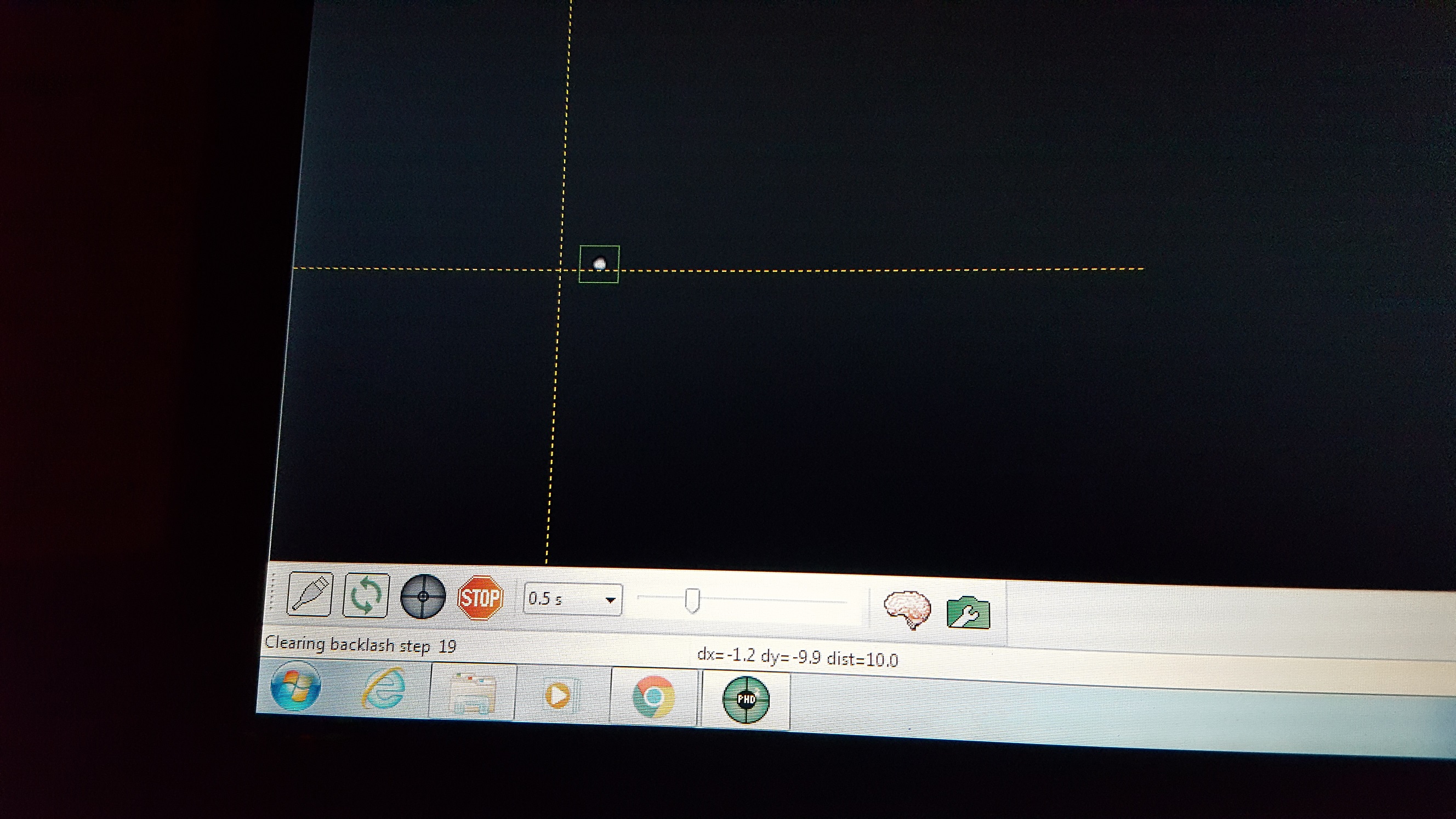

niveau matériel rien ne bouge ni la camera le cable il y a de la marge pour l'étoile guide j'ai pris capella car je suis plein est elle était a une hauteur d'horizon correcte , pour l'etoile dans le carre vert je sais pas je la sélectionne ensuite la calibration est longue et une fois fini l'étoile n 'est plus dans le carré vert
Déjà le "plus dans le carré vert", c'est pas normal, et Capella est trop lumineuse pour être utilisé comme étoile guide.
Tu est sur quand tu utilise le menu outils->guidage manuel que la monture est bien piloté par PHD2, les étoiles bouges quand tu appuis sur les 4 boutons de direction, tu as testé les deux axes ?.
Yves.

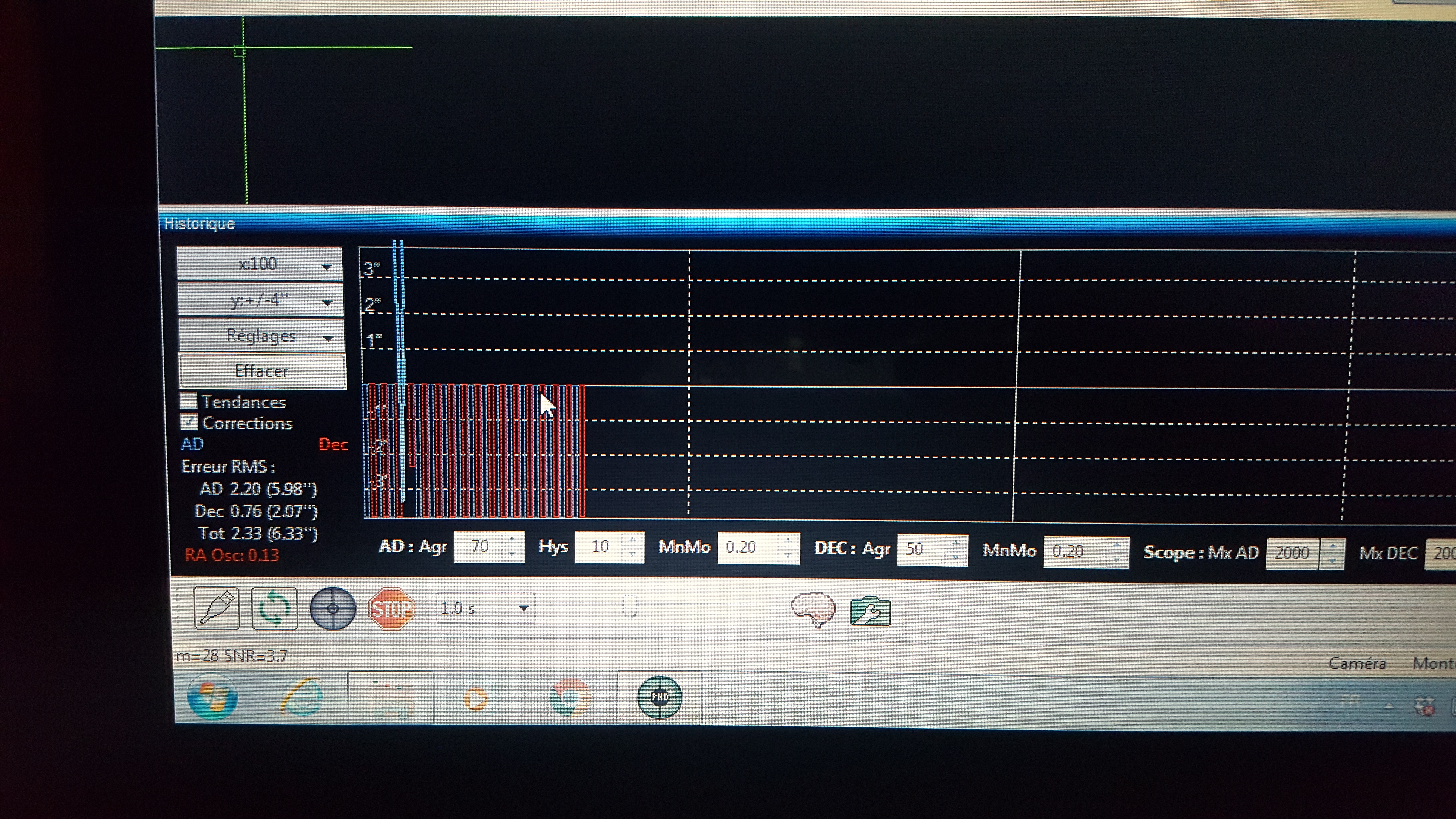

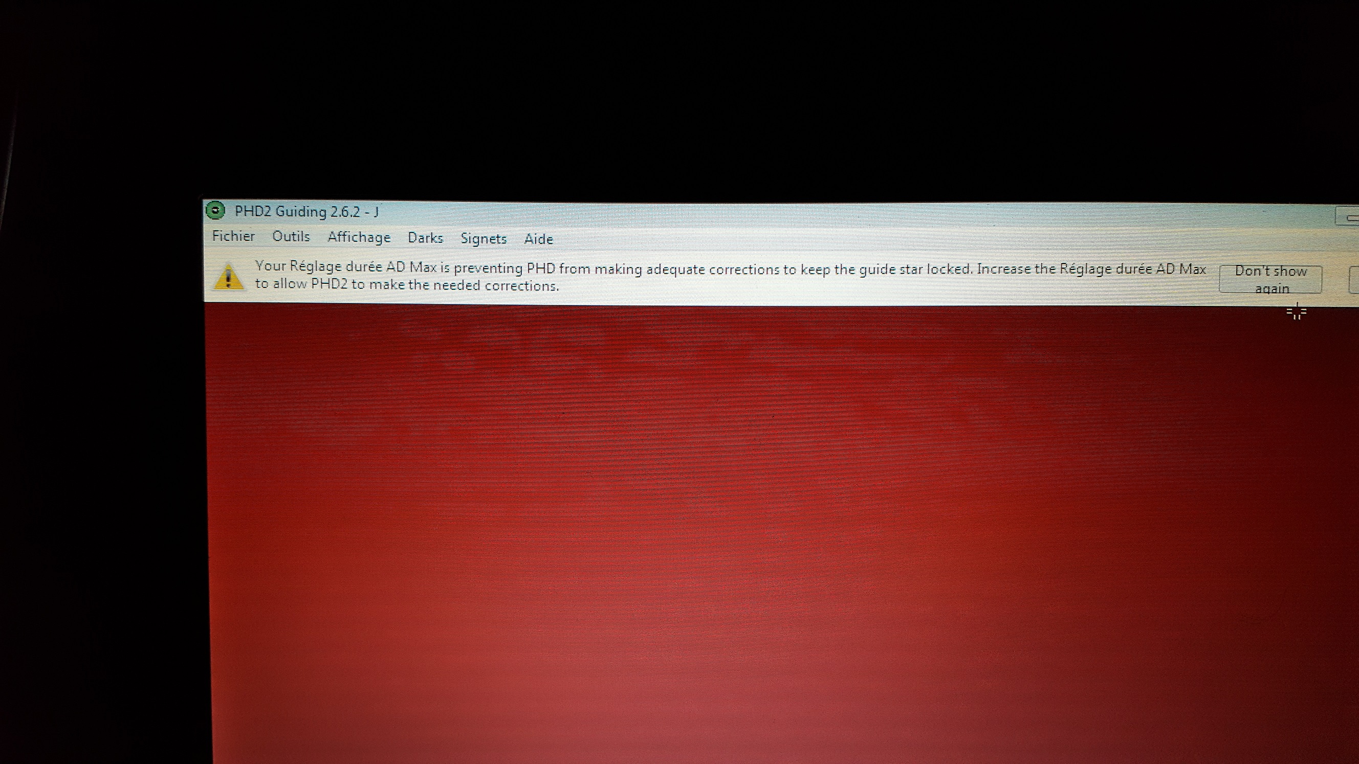

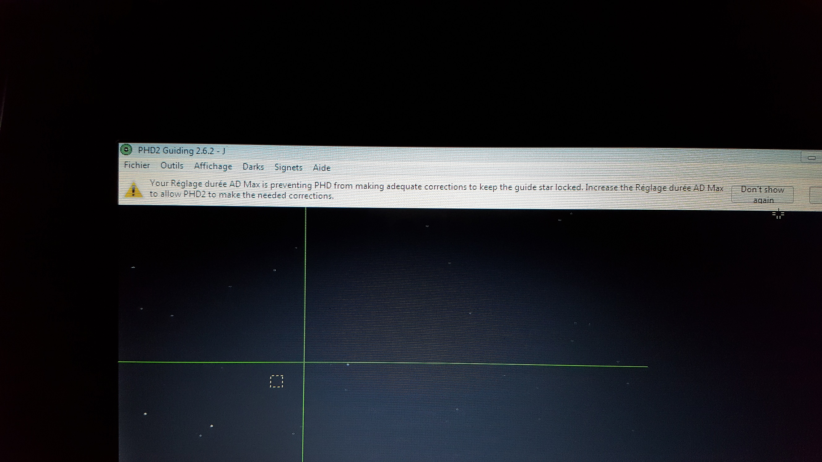

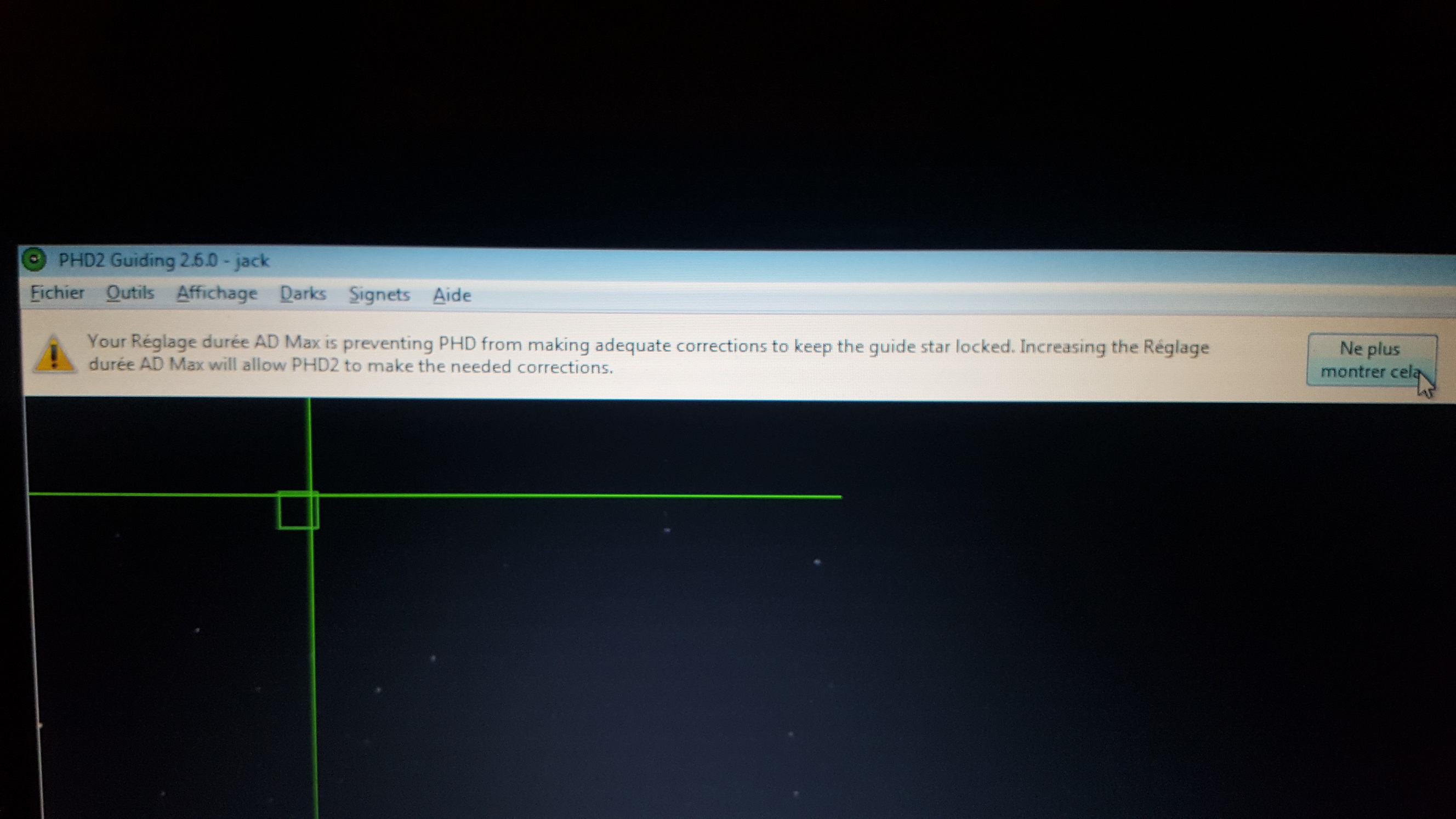

Bonjour bon alors teste fait ce soir dans la fraîcheur résultat identique deja il faut a phd2 au moins 6 a 7 minutes chez moi pour le calcule ceci me parait long j'ai fait des captures d’écran est ce problème pc ? clignotement une fois le soit disant autoguidage fait (sans l'étoile dans le carré vert)
