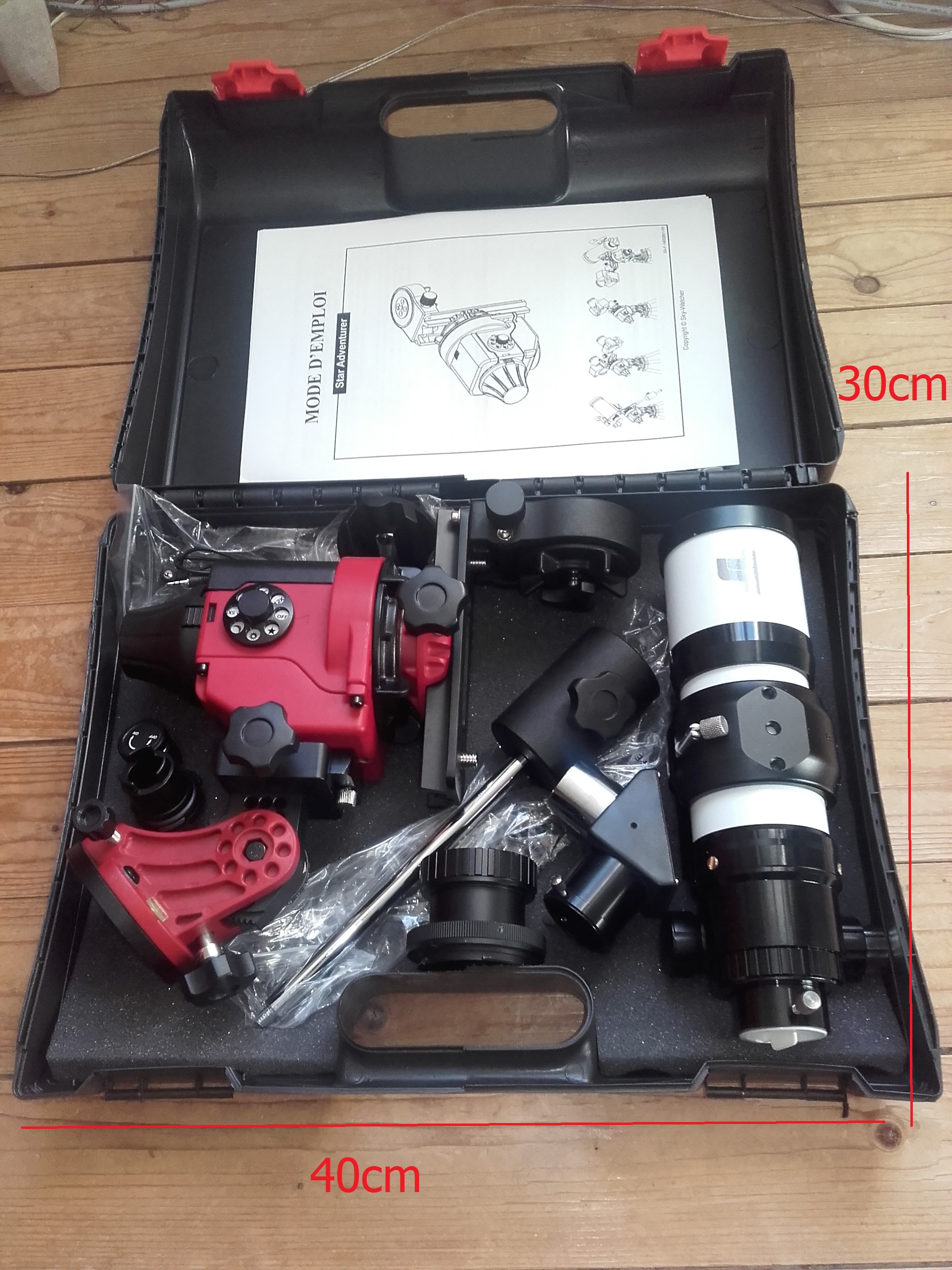

Voila, de mon côté, mon petit package voyage, pas encore testé en photo, mais ca va venir, peut etre un essai ce soir si tout va bien avec la mini TS ;)
Mallette achetée a Leroy Pipin pour 7€ ,mousse incluse.
Plus petit pour le transport, pas possible je penses; ca va être sympa j’espère!
Poids de l'ensemble mallette avec tout le contenu : 6kgs
Manu

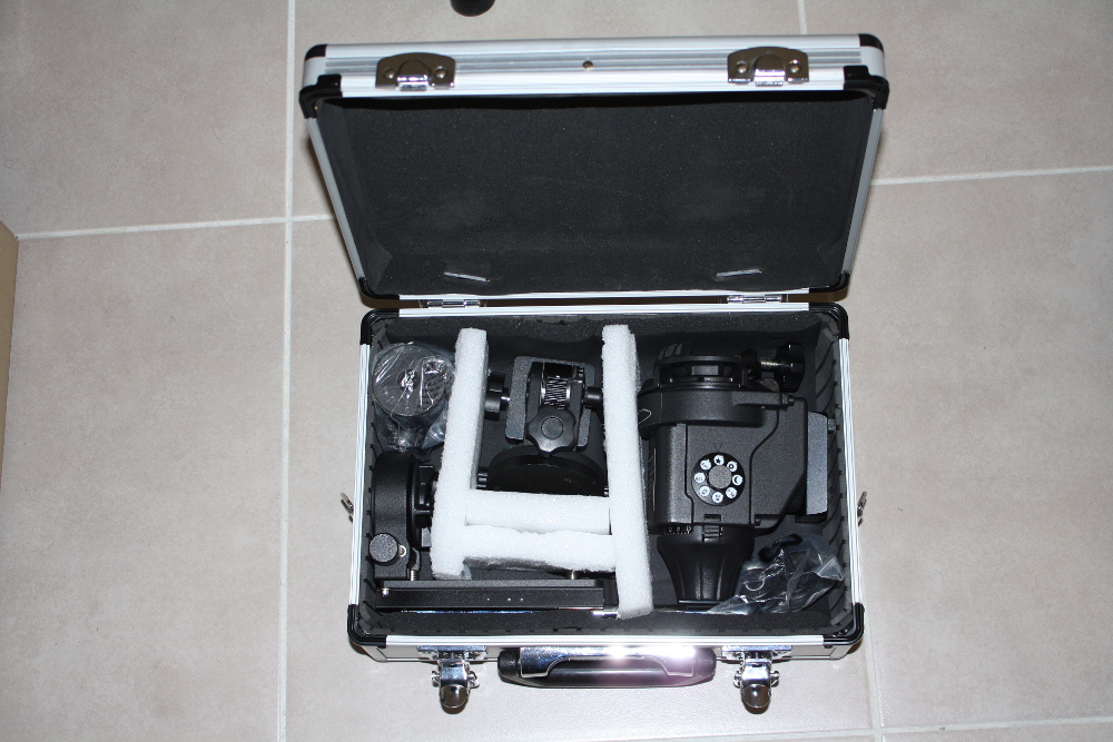

Merci pour vos retours, j'ai trouvé un petite valise pour ranger la star (geoptik EPH30B050) pas trop cher (49€) Donc elle sera commandée bientôt.

Je n'ai plus la Star Adventurer, je l'ai vendue. Mais comme tu posses la question pour la valise, j'avais fait ça pour le transport:
https://drive.google.com/file/d/0B76jtIoq_J10U3lEMGk1ZWN0dDA/view?usp=sharing
C'est une simple valise Casto à ~20€, mousse cible tir à l'arc Decathlon (http://www.decathlon.fr/cible-initech-75-x-75cm-id_8179480.html). Tu peux faire plusieurs valises avec.
