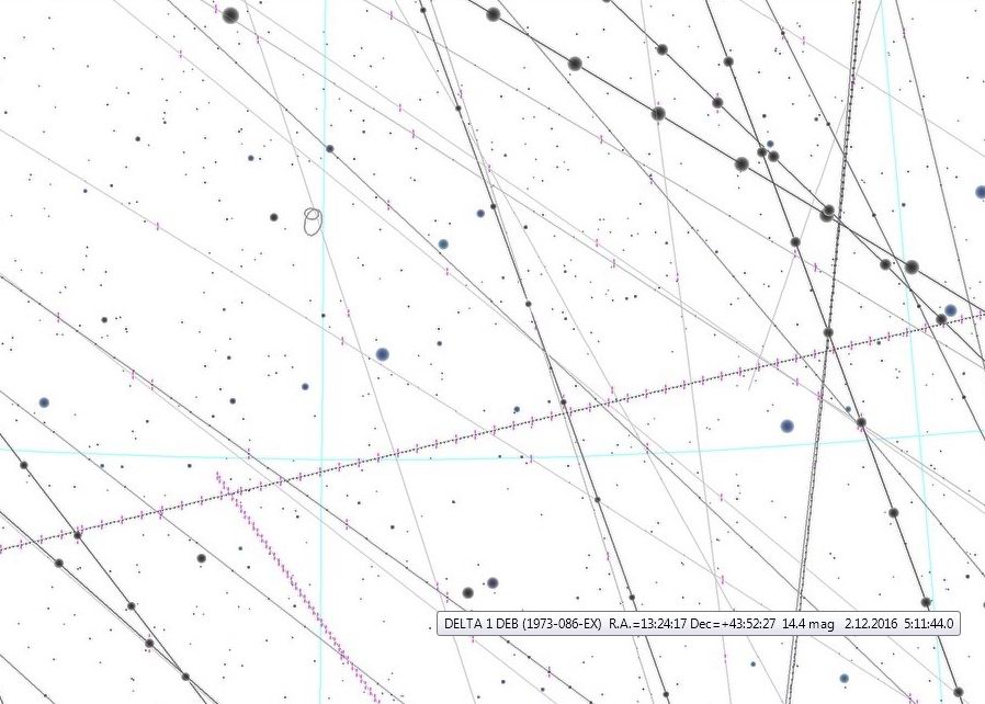

Et j'ai donc trouvé un peu plus tôt à 05h11m44s travers des deux étoiles, un débris de lanceur delta de 1973 qui correspond parfaitement en position et magnitude.
Pour info, les deux retenus sont donnés pour mag 11 et 14, (magnitudes qui sont souvent assez incertaines pour les anciens satellites et débris divers).
Ci-dessous, la carte que me sort Calsky pour les passages de 4h50 à 5h20. On voit la trace de "delta 1 deb" depuis les deux étoiles jusque M51
