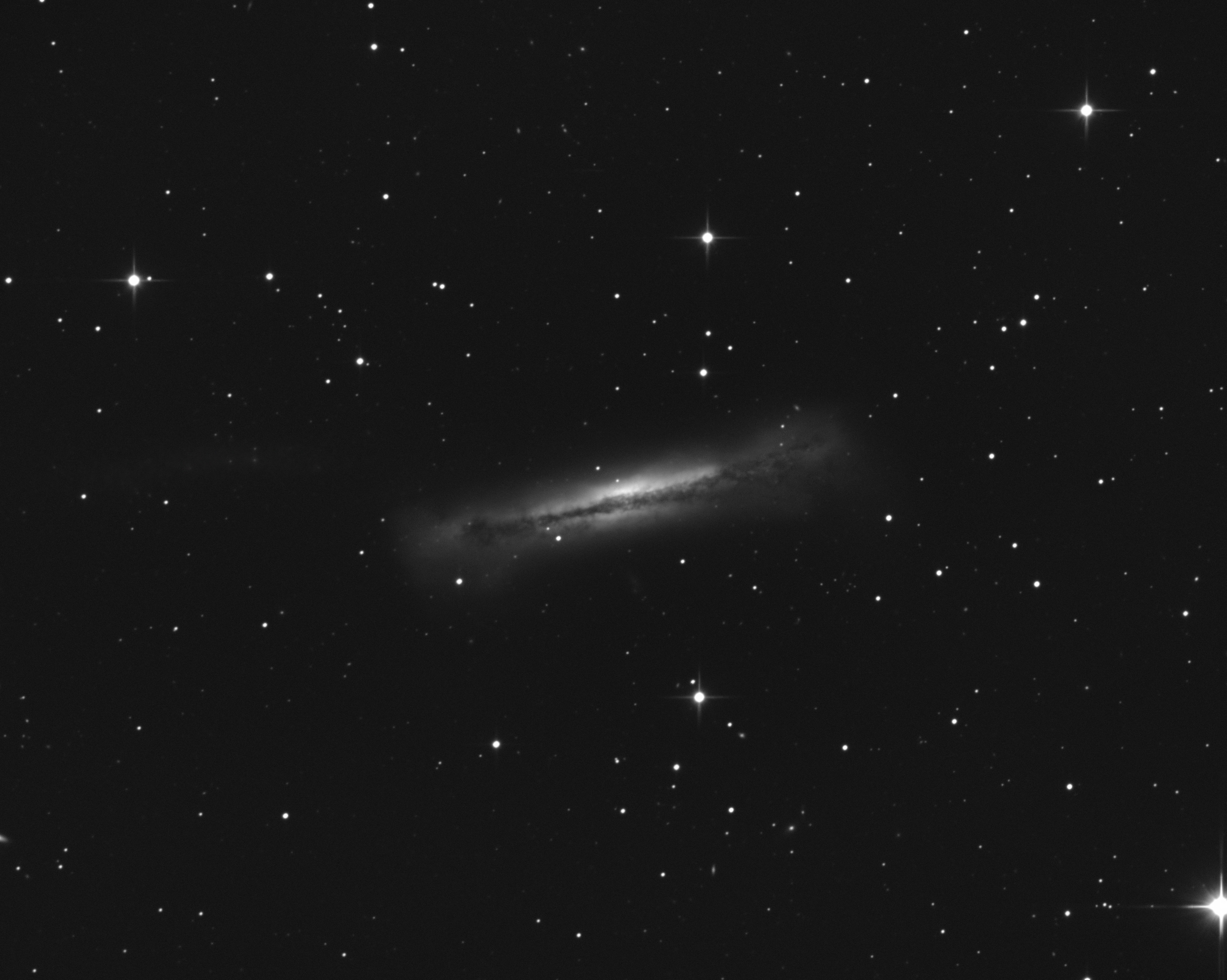

Et voici que j'engrange les photons. 14 * 5min plus tard je compile la collection.
A la maison je reprends la chose disgracieuse de PI depuis IRIS. Toutefois la chose révèle le jet galactique que je ne fait pas sortir avec le nouveau traitement.
C'est peut-être pas ma meilleure image, mais, elle est linéaire, je suis sur le cul. J'ai jamais fait aussi bio, brut d'addition, la dynamique atteinte est de 10bits (hormis les étoiles).
Optique :
SW 254/1200 + correcteur Baader/ G42 Observatory Atik One 6
Guidage
DO+Atik GP et PHD Guiding

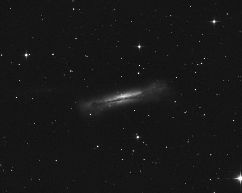

Voici un crop 100%, aucun traitement, juste un recalage de l'offset :

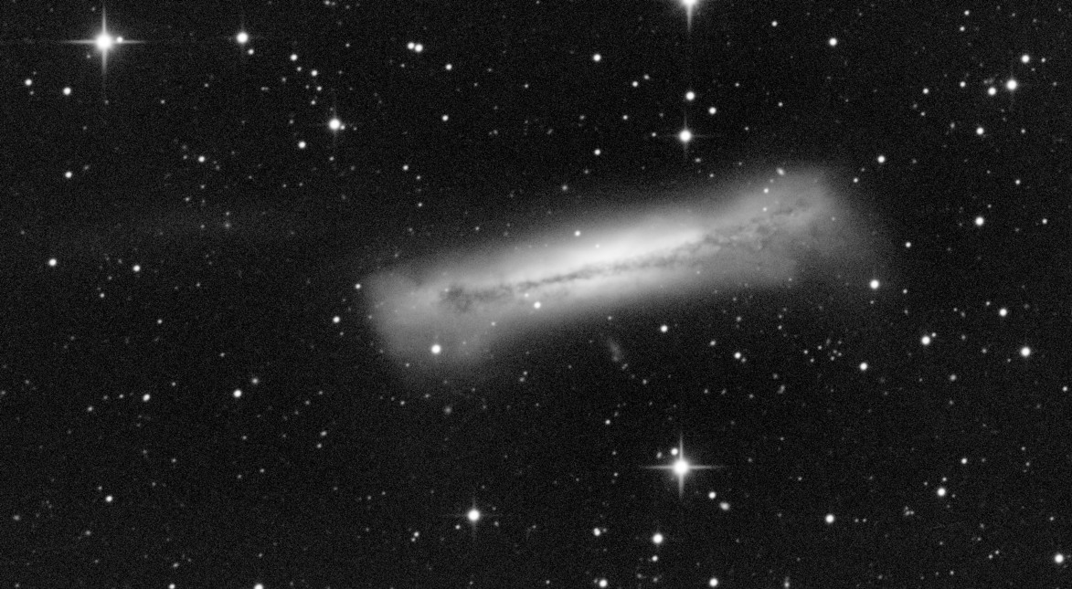

Ça y est, un petit traitement. Pas grand chose en plus par rapport au traitement linéaire juste un peu de cosmétique, compression des niveaux, passe haut et mise en évidence du jet qui est traité à part.
Maintenant je sais faire des images lisses aussi bien avec PI qu'avec Iris.
Avec Iris en fait du seuillage, c'est la définition du point blanc et noir.
Avec PI lors des réglages niveaux il suffit de ne pas toucher le curseur gamma pour faire comme le seuillage d'Iris, on obtient une image linéaire avec un ciel tout doux.
Voici NGC3628, à refaire sous un ciel transparent, cliquez sur l'image pour la version 100% :
Puis un traitement gamma à fond, STF de PI qui fait tout sortir, y compris le bruit :
