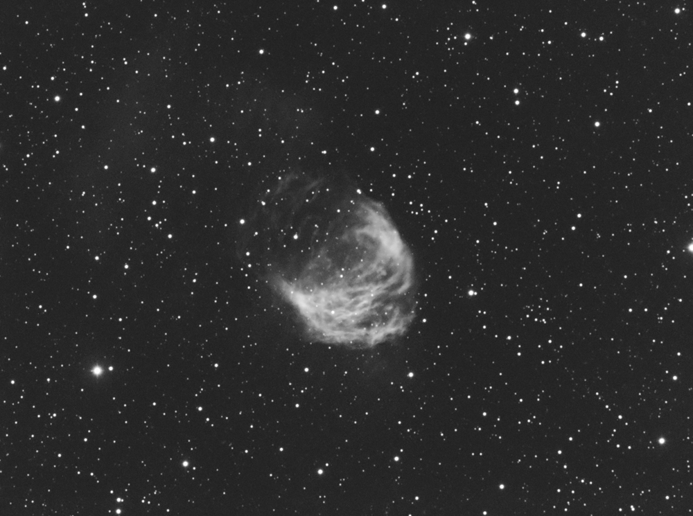

Alors me revoici avec une image qui me plait beaucoup et je me demande toujours si ma lulu s'est décolimaté ou pas. Maintenant, je ne suis plus sure du tout :confused:

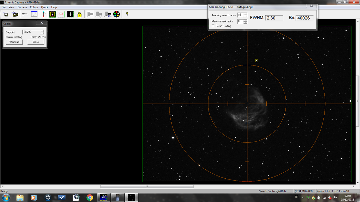

Alors vu que cette nuit la transparence et le seing n'était pas trop mal, j'ai pointé ma lulu avec le réducteur sur cette nébuleuse que j'apprécie beaucoup et c'est la 1ère fois que j'arrive à avoir sa volute externe même si elle reste faible car Mag 14 c'est déjà pas rien, mais là, je suis content du résultat. Bon, j'aurai pu encore pousser mais j'ai peur de dégrader mon fdc ainsi que l'aspect des étoiles. Je compte sur vous pour me dire ce que vous en pensez. Pour cette image, j'ai fait 12 x 900s en Ha sans autoguidage :
Une brute à l'écran :

Elle est très bien!
Bravo
Et tu passes beaucoup de temps pour la mise en station avec ta monture? 15 mn sans guidage cela doit franchement le faire pour sortir sans se prendre la tête !

Merci à toi,
Oui, c'est un régale quand tu as juste la lulu avec la monture :wub: Par contre la mise en station est faite en 15mn + affinage de précision 1h00 voir 1h30 dès fois. Hier, j'ai passé 1h15 pour avoir la précision que je voulais. Des poses de 15mn, c'est un jeu d'enfant pour cette monture car dès fois je fais des poses de 20mn. Au delà avec des poses de 30mn, je préfère autoguider mais on a rarement besoin de faire des poses aussi longues. Alors pour moi, ça me va tout à fait :be:
Imagine un peu pour les galaxies et des poses de 5mn, c'est une promenade de santé pour la monture. Elle s'endort presque tellement qu'elle est silencieuse.

Beau résultat avec de la finesse.
Pour la collim, tu peux tenter de faire une pose d'environ 10 s sur une étoile vers mag 3 (Cassiopée par ex.) en défocalisant pas mal pour avoir une vingtaine d'anneaux de diffraction. Puis tu fais la même en défocalisant dans l'autre sens (pour avoir à peu-près la même taille d'image). Si tes 2 images intra et extra restent symétriques et quasi-identiques entre elles, tout va bien

Merci Pulsar,
Oui, je l'ai déjà fait et c'est pour ça que maintenant je me pose la question car tous les anneaux s'alignent. Mais vu que mon ami Fred n'habite pas très loin de chez moi, je vais aller lui rendre visite pour quand même contrôler. Je ne perd rien à passer le voir car il est équipé ce qui m'évite de monter en Alsace chez OU avec ma lulu.
