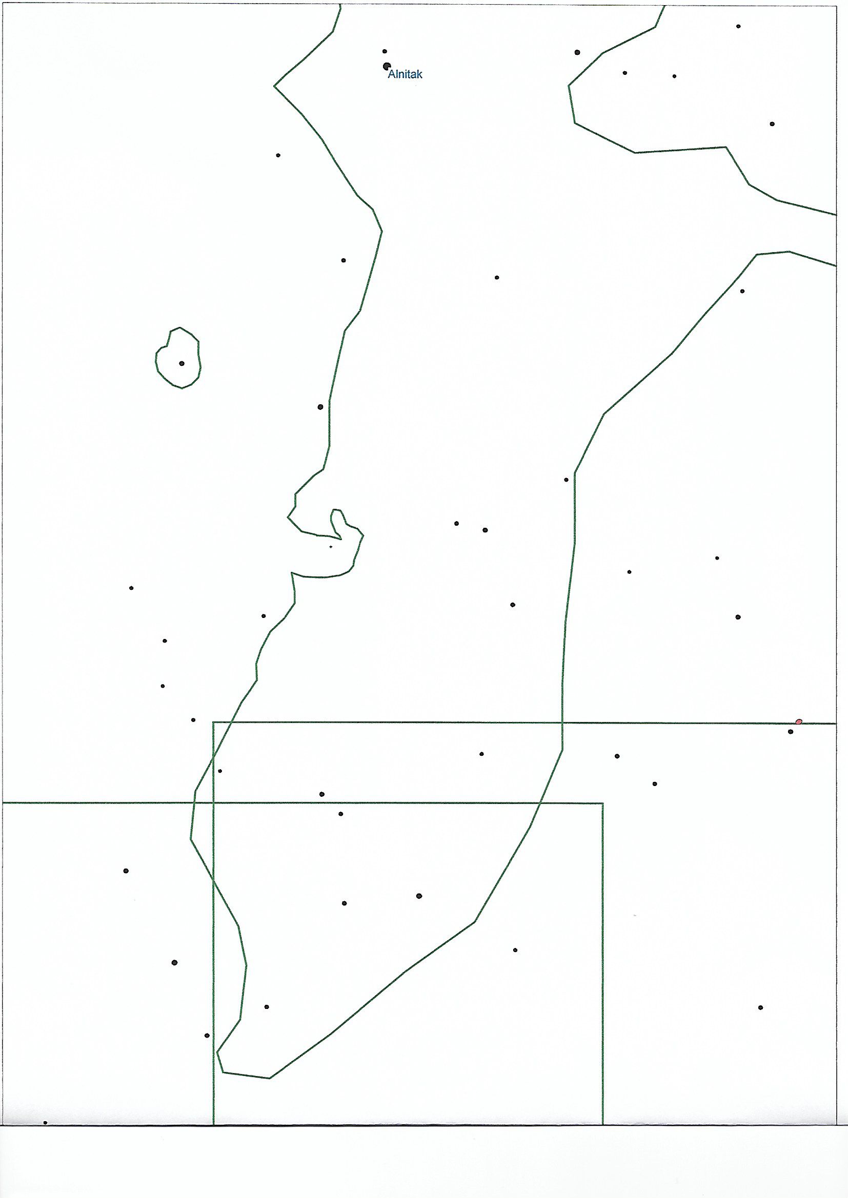

Xav ce n'est pas un tracé de carte que Recherche JVaillant, mais un moyen de placer les étoiles en vue de dessiner autour sans faire d'erreurs de proportion.
J'ai fait un petit essai avec astrosky autour de la tête de cheval en laissant les tracés de nébuleuse pour que vous puissiez voir la correspondance.
A noter que l'on peut réduire bien plus les étoiles, jusqu'à un minuscule point, mais on a alors plus aucune différence de taille suivant les magnitudes, ce qui n'est pas plus mal car on peut ensuite les représenter à leur magnitude perçue.
Erreur de ma part. Merci:confused:
Merci !
Je ne connaissait pas ce logiciel, je viens de tester rapidement, cela semble tout à faire convenir et simple d'utilisation. Effectivement je souhaite avoir des étoiles les plus ponctuelles possible pour pouvoir ensuite à l'oculaire gérer la taille en fonction de la magnitude perçue.
