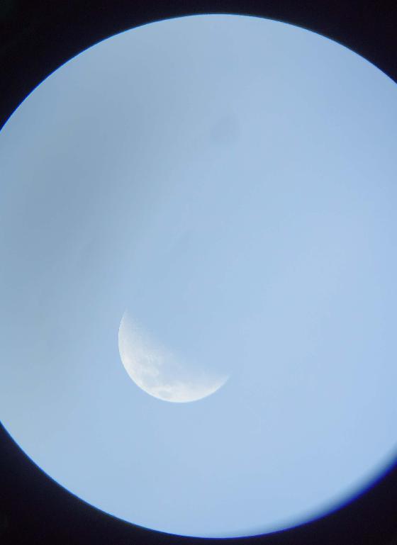

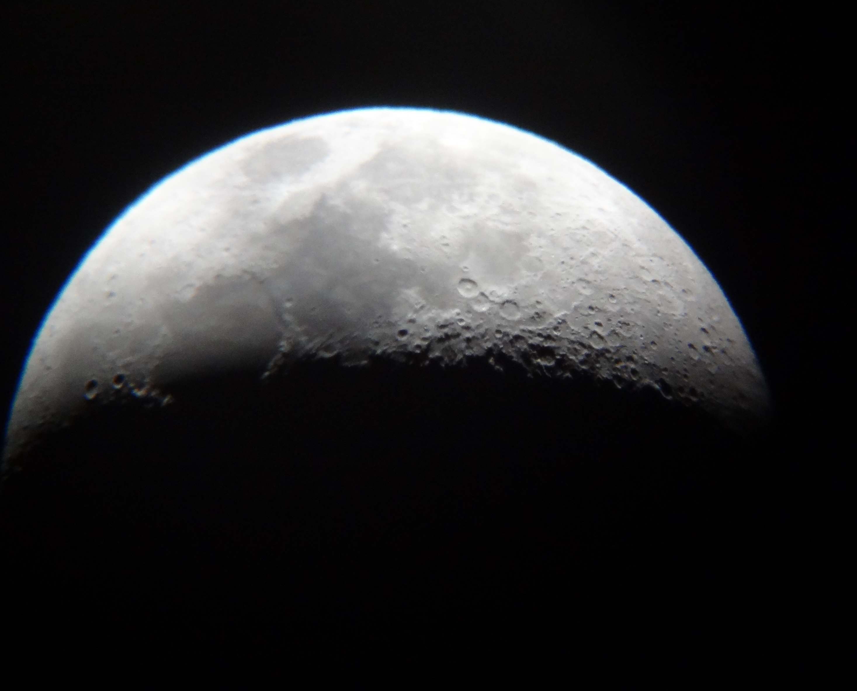

Voici la photo que j'ai prise hier de la lune (zoom à 2,5) :
Apparement la map était presque bonne mais un peut de flou quand même.

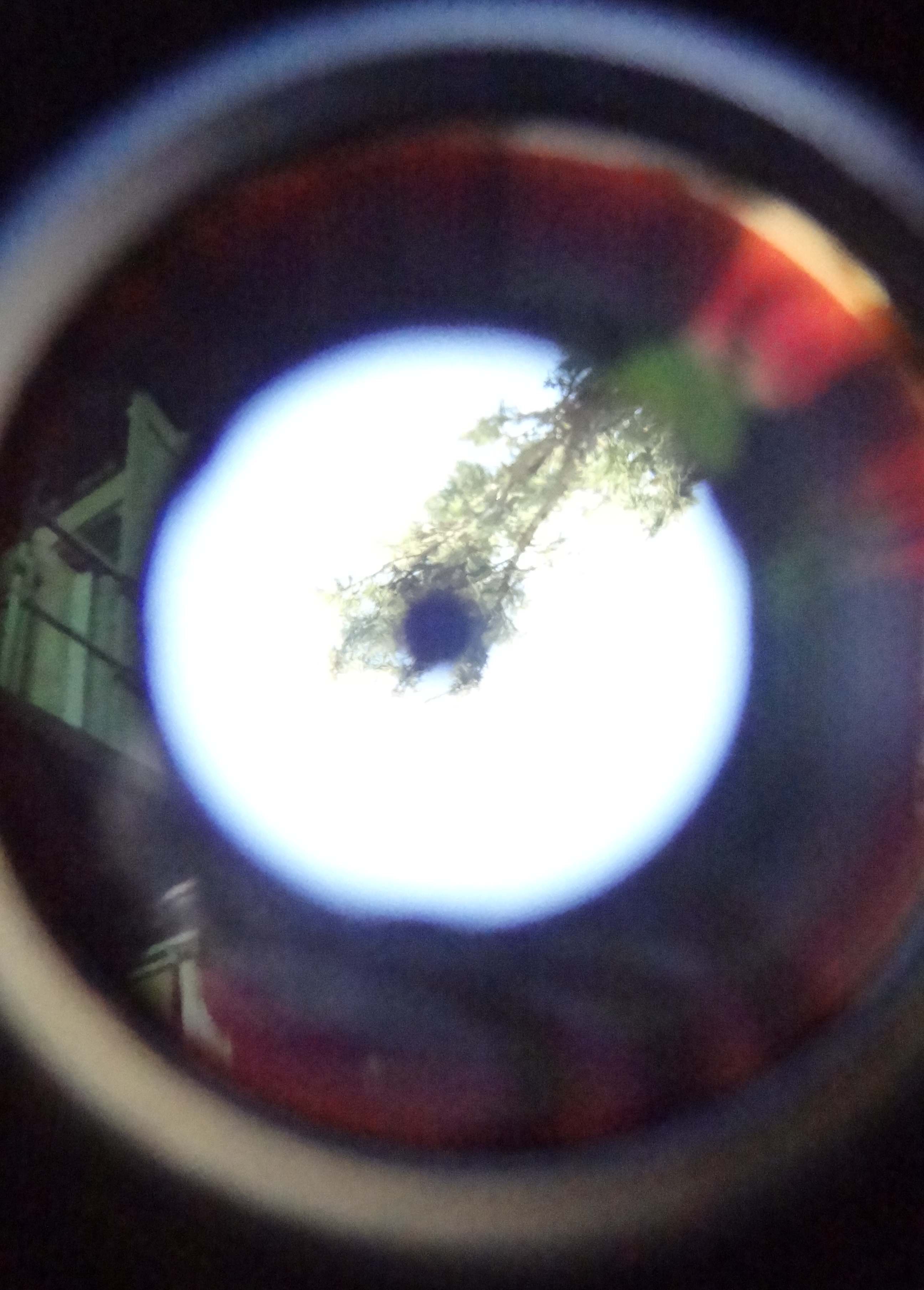

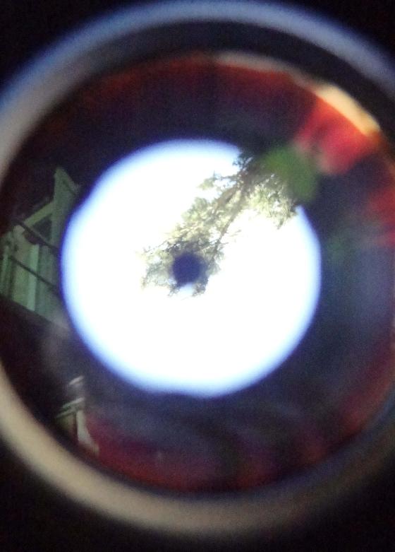

Avec une délocalisation (zoom à 8,75) :
On voit bien ici le problème.

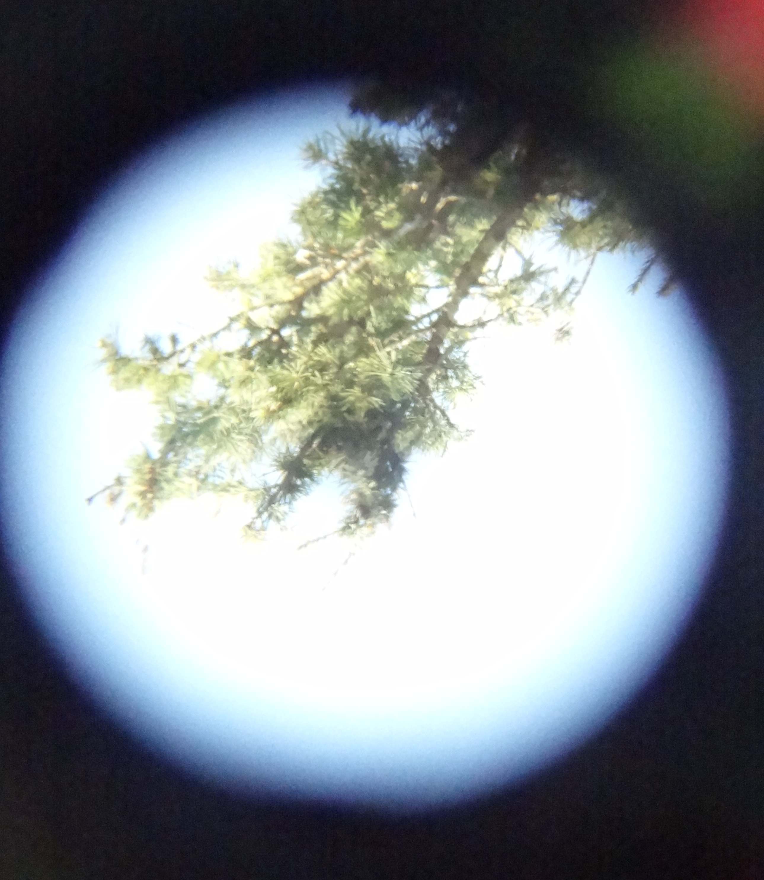

Ensuite avec le zoom à 4,3 et en agissant sur la distance apn/oculaire on arrive à ça :

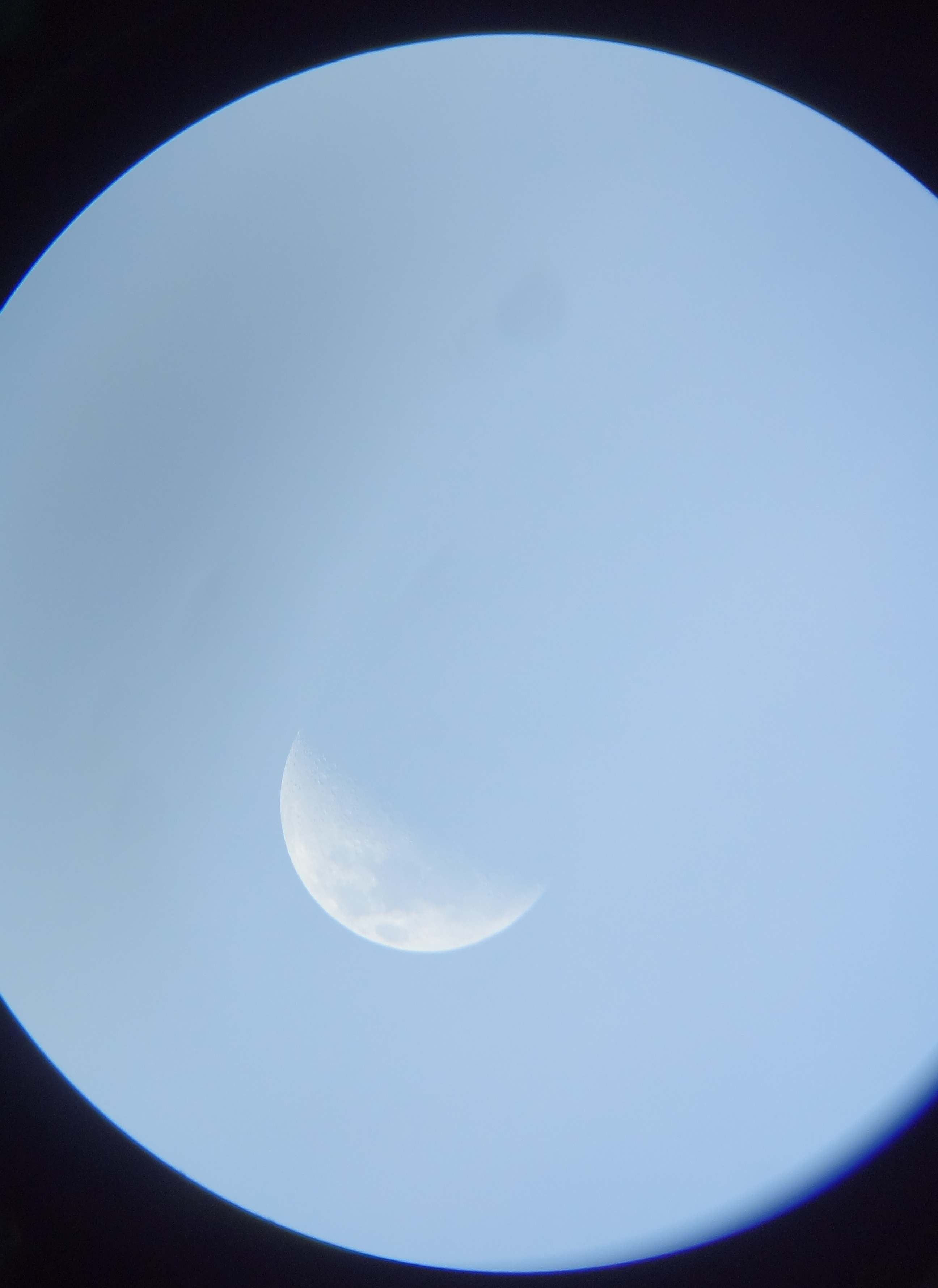

De même avec la lune, zoom à 8 et en agissant sur la distance apn/oculaire (toujours de jour d'où le ciel bleu):
