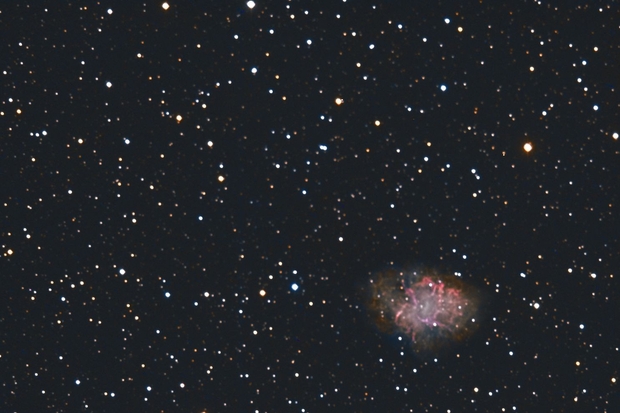

Voici ma maigre contribution effectué à l'observatoire des baronnies
je me suis servi de la couche rouge comme luminance
il y a donc 7*180 s en r
et 7*180s en vb
20 dark , 7 flat et 100 offset
j'ai posé 1h50 en luminance pure mais j'ai l'impression que mes 20 min de couche rouge comporte plus de signal que ma luminance.
traitement pixinsight
http://cdn.astrobin.com/images/thumbs/1fb196c6162ffa633148a3e100ce28a1.1824x0_q100_watermark.jpg
Modifié par jeremyd
Un petit UP pour cette M1 oubliée...
Jeremy : tu as fait cela avec le C8 ? à F6.3 ?
Cette image c'est la couche rouge ? C'est cela ?
Ou es ta luminance ?
Oui Dans la neb c'est normal d'avoir le rouge plus "détaillé", ce sont ses "bras" rouge qui vont te donner cette impression, mais c'est dommage de te privé des presque 2h en L.
A ta place je ferais un test avec un montage classige LRVB,
Bon ceci dit, le premier shoot est déjà très bon!!
Stef
Slt Christian oui j'ai fait cela au c8 à f 6.3 , en fait je me suis servi de la couche rouge comme luminance , et j'ai ensuite mixer le rvb ensemble puis puis mixé le lrvb et j'ai plus de signal en prenant ma couche rouge comme luminance plutôt que ma luminance de près de 2h de pose .
Slt Stef je te remercie de ton commentaire :) je vais réessayer un assemblage classique en lrvb avec ma vrai luminance
Je posterai demain mes 2 luminances pour voir la différence
Salut Jeremy, désolé dans tous ces postes j’avais pas vu ton image :)
J’attends ta nouvelle version alors, comme les autres pas logique de ne rien gagner avec 2h de L surtout avec le KAF1603ME
Même si pas plus de détails, tu devrais au moins pouvoir améliorer le FDC
salut christophe merci de ton message
c'est galère la prise en main de la ccd faut que je peaufine ma mise au point, je pense que je vais retourner au bahtinov car actuellement je galère avec la fwhm sous maximdl et ma molette de mise au point est vraiment très sensible j'ai l'impresssion de jamais avoir le focus !!

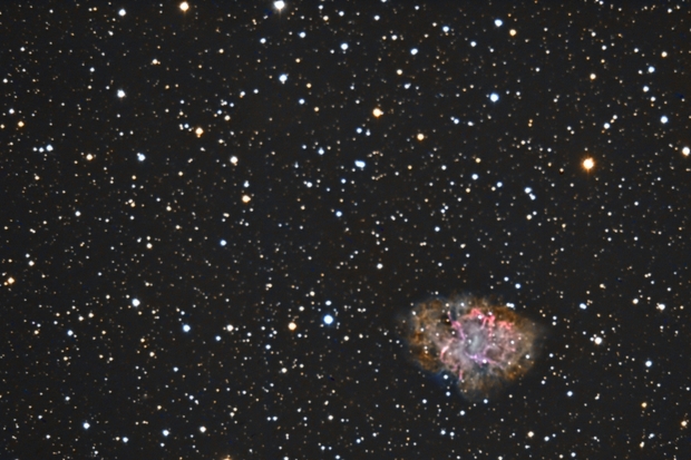

ajout de la luminance :
Modifié par jeremyd
Salut merci du commentaire ben en fait j'ai eu la flemme de déplacer l'objet XD ça aurait eu plus de gueule au centre je sais , mais bon je prend la ccd en main .
En tout cas merci
