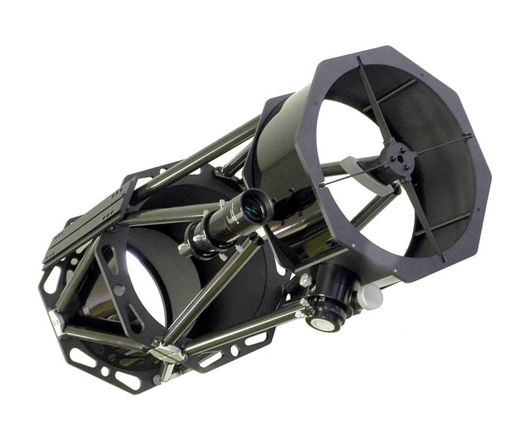

Etant à la recherche d'un tube ouvert pour la photo, je lorgne du coté de ces newtons qui fleurissent sur les sites marchants :
Les prix varient de 1700 à 2300 euros. Etant un habitué des newtons (150/750, 200/800 de toutes marques), je me demande si quelqu'un connait quelqu'un qui connait un utilisateur de ce genre de tube, et son opinion car je ne trouve malheureusement pas de test. :confused:
Techniquement ça permet d'avoir un tube léger, vite mis en température avec une construction sérieuse et un prix comparable au tube plein en carbone.
J'ai un budget de 2000 euros environ, je pense partir à nouveau sur un newton, même si un saut chez les lunetistes ne me dérangeraient pas, notamment pour le "moindre emmerdement" (collimation etc). Je ne sais pas quelles lunettes sont interessantes pour ce budget.

Vu la taille des pixels et du capteur d'un coté et le seeing de l'autre, effectivement il faut plutôt un tube à courte focale et petit f/d.
Le choix nexton me parait une bonne idée.
La G42 le portera sans problème.
Par contre avec ton seeing une focale de 800mm parait mieux adaptée. Ça donne déjà moins de 1" par pixel ce qui est optimal pour les meilleures vinditions que tu rencontre.
Je ne montrais pas à plus de focale.
10" f3,6 serait plus adapté. Avec éventuellement le réducteur Asa x0,73 qui va pour ce capteur.
Mais plus cher aussi.

Pas tout à fait, je suis assez d'accord avec toi en fait : Quitte à avoir 1000mm de focale, je te conseille plus un 10" F4 ou même un 250 F3.6 idéalement mais on ne trouve pas ça si facilement.
Plus tu as de diamètre, mieux c'est. C'est pas ton premier Newton, donc autant y aller franchement, tu as la monture pour. Par contre vu le seeing, il vaut mieux limiter la focale.
Le correcteur ASA est un moyen "économique" d'abaisser la focale, pour cette taille de capteur. C'est moins cher en général que de prendre un miroir d'Artisan à un F/D inférieur à 4. Ceci dit, un miroir de qualité à F3.6 en natif serait préférable bien sur. Par contre dans els deux cas il faut une mécanique de grande qualité. Il ne faut pas que ça bouge du tout et que tout reste bien d'équerre.
Je ne sais pas si ce tube serrurier est assez rigide. L'ensemble du tube semble assez bien conçu, par contre le porte oculaire sera à changer à mon avis. Je ne vois pas le barillet, à vérifier plus en détail...
Autre point à vérifier : que la queue d'aronde n'est pas fixée fermement aux deux extrémités, sinon ça va créer des tension avec les tubes carbones. Il faut l'attacher fermement sans jeu à une extrémité et à l'autre, les trous doivent être ovalisés et les vis équipées de rondelles nylon et pas trop serrée afin que ça puisse coulisser légèrement.

C'est marrant , je ne prendrais pas un modèle serrurier dans ce diamètre, je resterai avec un tube en carbone, histoire de limiter la buée et les lumières parasites. Pour un 350 ou un 400mm les choses seraient différentes...

C'est quand même bizarre ce genre de tube, un vrai serrurier avec la queue d'aronde qui le transforme
en demi-serrurier epi ces encoches dans l'anneau, pour l'araignée, qui fragilisent le tout. :b:
