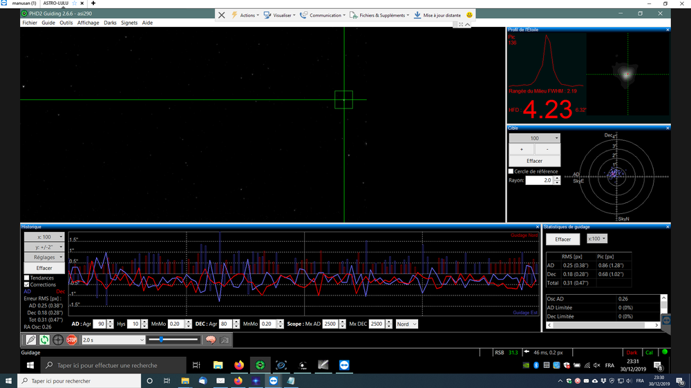

même monture pour un C8  + altair294, acheté mi 2019 chez PA.
difficile les première fois (autoguidage au DO), puis changement de stratégie en décembre :
- autoguidage avec lunette 80/400 + asi290mini
- contrepoids un doigt sous le point d’équilibre avant passage du méridien, et un doigt au dessus une fois le méridien passé. (pour que les engrenages appuient bien)
- autoguidage rapide avec sharpcap et la lunette 80/400.
courbe d'autoguidage obtenue avec une mise en station en 5 min (toujours légèrement en rattrapage), mais j'ai quand même moins de poids que toi.
ça ressemble à la tienne ?
capture-dc3a9cran-2019-12-30-23.30.28.pn
Oui elle ressemble a ca mes quand même des pic plus soutenue on dirai a chaque début ou fin de cycle il y a une résistance ou un relâchement plus ou moins brusque et après ca repart plus ou moins correctement  .mes pas pouvoir une photo de 30s c'est pas normal sans auto guidage...
