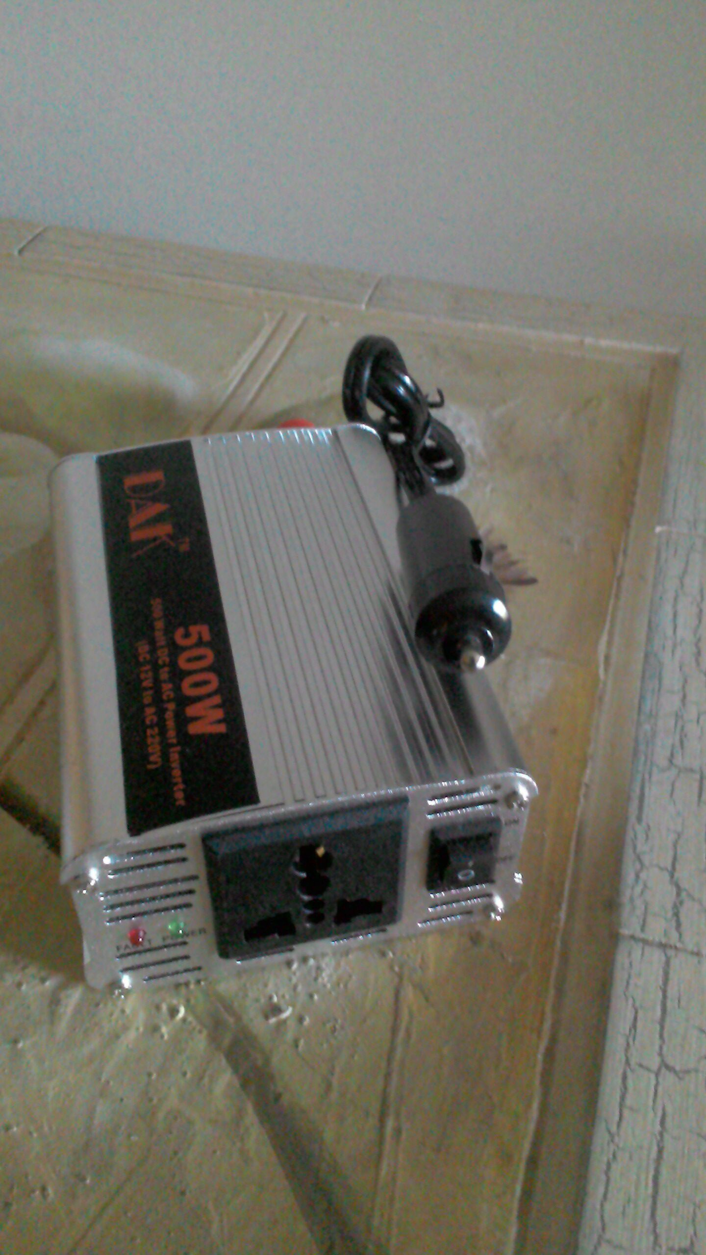

Moi, j'ai juste le booster N900 de chez Norauto...existe t'il un convertisseur 220v/12v ?
Oui tu les trouve même en super marché.
Mais c'est 12v 220v si ta voiture n'est pas trop loin je me branche directement à la fiche allumé cigare et tu peut faire tourne un peut la voiture au besoin histoire de ne pas être en panne.
Modifié par Ryo
500w suffit pour le pc et le chargeur canon
Modifié par Ryo

NON !!! oublie le convertisseur 12>220v tu va gacher ton énergie a convertir 2 fois...
Pour le pc il existe sur internet des chargeurs pc portable qui ce branche direct sur allume cigare et il me semble que pierro astro vend un convertisseur pour branché l'apn directement en 12v et si c'est pas le cas ça doit bien ce trouver quelques part...
On peut directement alimenter le PC portable en 12V, il ne rechargera pas, c'est tout...
