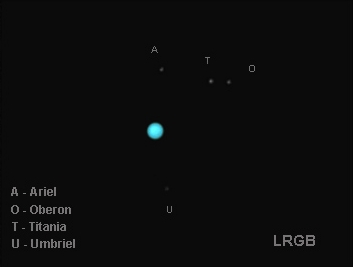

Oui enfin ça colle quand même vachement bien avec l'image CCD de Rudolf A. Hillebrecht...
Voilà, ça c'est une image d'Uranus prise au CCD au foyer d'un C14 !!
Moi je veux bien qu'on fasse mieux en visuel derrière une 127 ou même un 305... sous le merveilleux ciel des Yvelines !
Bon cela étant dit, pour recentrer la discussion, je rejoins etoiledesecrins, sur cette cible spécifique passer en 150 APO... je doute de l'intérêt, par rapport à un 305...
Je parlais de l'image sur le site Alpo Japan mis en lien par Jean, et faite le même jour que son dessin.
Tu sembles faire des confusions également en ce qui concerne la qualité du ciel. Une forte pollution lumineuse n' a jamais empêché d'excellentes observations planétaires. Et pour connaître le ciel d'Ile de France, il est souvent stable.
