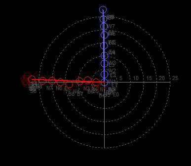

Problème : la calibration est - ouest se passe correctement. La calibration nord aussi par contre lors de la calibration vers le sud, l'étoile guide ne revient pas vers le centre (elle reste proche du dernier point du nord).
Ma calibration : 27365-1481315440.jpg

Lors de la calibration : pHD calibre les mouvements vers l'ouest puis l'est, compense le backlash puis calibre les mouvements vers le nord puis le sud et compense en nudge. Dans mon cas l'étoile ne revient pas vers le centre de la cible lorsqu'il essaye de calibrer les mouvements vers le sud.

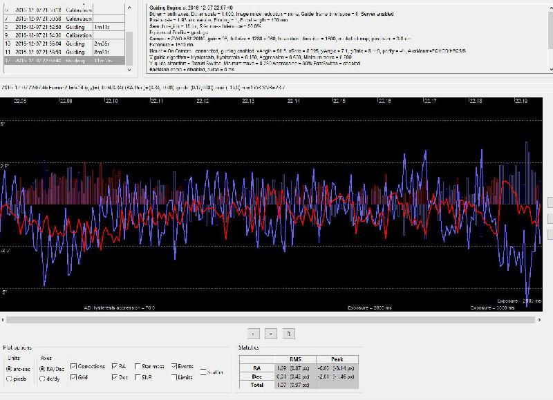

Je vous joins mon dernier suivi réalisé avec le dernier réglage (remarque le comportement en DEC est correct car les ordres ne sont donnés que vers le nord=> il devait y avoir une petite erreur de mise en station car j'étais bien au auto pour les compensations en déclinaison).
