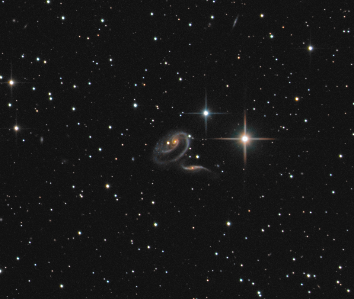

La nuit du 1° au 2 Décembre, j'ai imagé ce couple de galaxies en interaction que je trouve très esthétique.
Les 1° traitements dur, artefacts, sans parler des couleurs.
Retour à la case de départ.
J'ai virer 14 sur 38 images, c'est beaucoup plus fin, mais, il a falloir rusé pour le ciel, un heure de moins, ça se voit.
La belle combine sous Iris ma permis de sortir un résultat encore plus fins qu'avec la série complète. J'ai combiné Logarithme et Asinh c'est très fin. RL2 3 0 pour les étoiles. Pour les couleurs, toujours des horribles halos bicouleur.
Asemblage et postraitement, toshop.
L=24*5min
R=17*2min bin2
V=10*2min bin2
B=17*2min bin2
SW254/1200 + Atik One 6
Guidage : OAG + AtikGP + PhdGuiding
Globalement je me suis assez bien sortie, crop 100%, cliquez sur l'image pour voir l'image complète :
Très belle image qui fait partie de ma todolist, j'ai l'habitude d'avoir des halos sur mes images, les tiens ne me dérangent donc pas ;-)
Jean-Christophe
Wahoo, quelle beauté ton image avec des belles couleurs.
Bravo. Par contre, j'ai une question ; D'où vient ce liserait bleu à droite de toutes tes étoiles ? Est-ce du à une collimation perfectible ou à un décalage de la couche B ?
Franck
Bonsoir Siegfried;
Très belle ton image, bien fine;Je devais poster ma version ce matin, mais je vais attendre qques jours pour que tu récoltes, à juste titre, toutes les louanges que ton image mérite;
Alain.

Bonsoir, qu'elles sont ces galaxies ? Merci
Merci pour toutes ces remarques et commentaires.
Les deux heures en L sont pris avec un bon FWHM, 2.3 en moyenne, mais mauvaise transparence, la voie lactée s'est fait happer par le ciel humide, ça mange du signal.
Franki, non ce n'est pas du chromatisme, c'est une image LRGB. Mais tout comme les 14 images L que j'ai jetées, les RGB ont souffert d'un seeing moins bons. Du coup ça bave dans tous les sens et j'ai déjà masque le plus gros. Je suis obligé de garder un peu de ce liserait, pour les étoiles saturées, ce n'est que le liserait qui contient l'info chromatique.
Gérard, mes aigrettes varient à chaque collim., quand je recentre le secondaire au cheshire, pour le mouvement droit, gauche je tire sur les branches et souvent il n y plus d'angle à 180°. en regardant bien la grosse aigrette, elle est formé par 2 aigrettes qui partent sur un angle différent.
Mourer, nos 2 images compilées devrait gagner en détail.
Alain, c'est comme ça, même saison, mêmes objets, tu ouvre ta discussion quand bon te semble.
