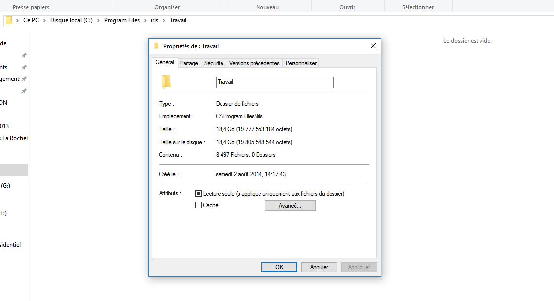

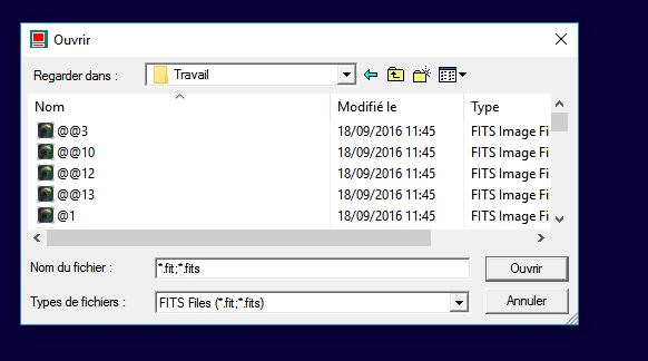

J'ai un problème avec le chemin de répertoire de travail sous Iris.
L'ensemble de mes images sont visible à partir de l'interface logiciel Iris via Fichier/charger :
Par contre sous Windows ou n'importe quel autre logiciel le dossier est vide (ici explorateur Windows et Photoshop) :
Je ne rencontre pas le soucis avec mon portable.
Pour info : Windows 10, fichier caché visible.
Des pistes ? Merci d'avance.

ce qui m'étonnes le plus c'est que W10 permette à Iris d'écrire dans c:\Program Files alors que c'est un dossier système réservé aux progs 64 bits
Encore plus étonnant, je peux supprimer le dossier travail, en créer un nouveau et les 18 Go de fichiers reviennent comme par magie...

Déplaces Iris et ses sous-répertoires vers la racine de C et tu retrouveras sans doute un accès total

Même réponse que Gérard, le dossier travail doit être à la racine C:/
Sur mon Windows 10, Iris s'est curieusement installé dans programme files aussi, mais le dossier traitement /travail est à la racine C:/
Tout fonctionne comme ça ! ...curieux mais ça marche chez moi !!!
Philippe.
Bon tu as eu ta réponse pendant que j'écrivais, heureux que ça fonctionne !!
