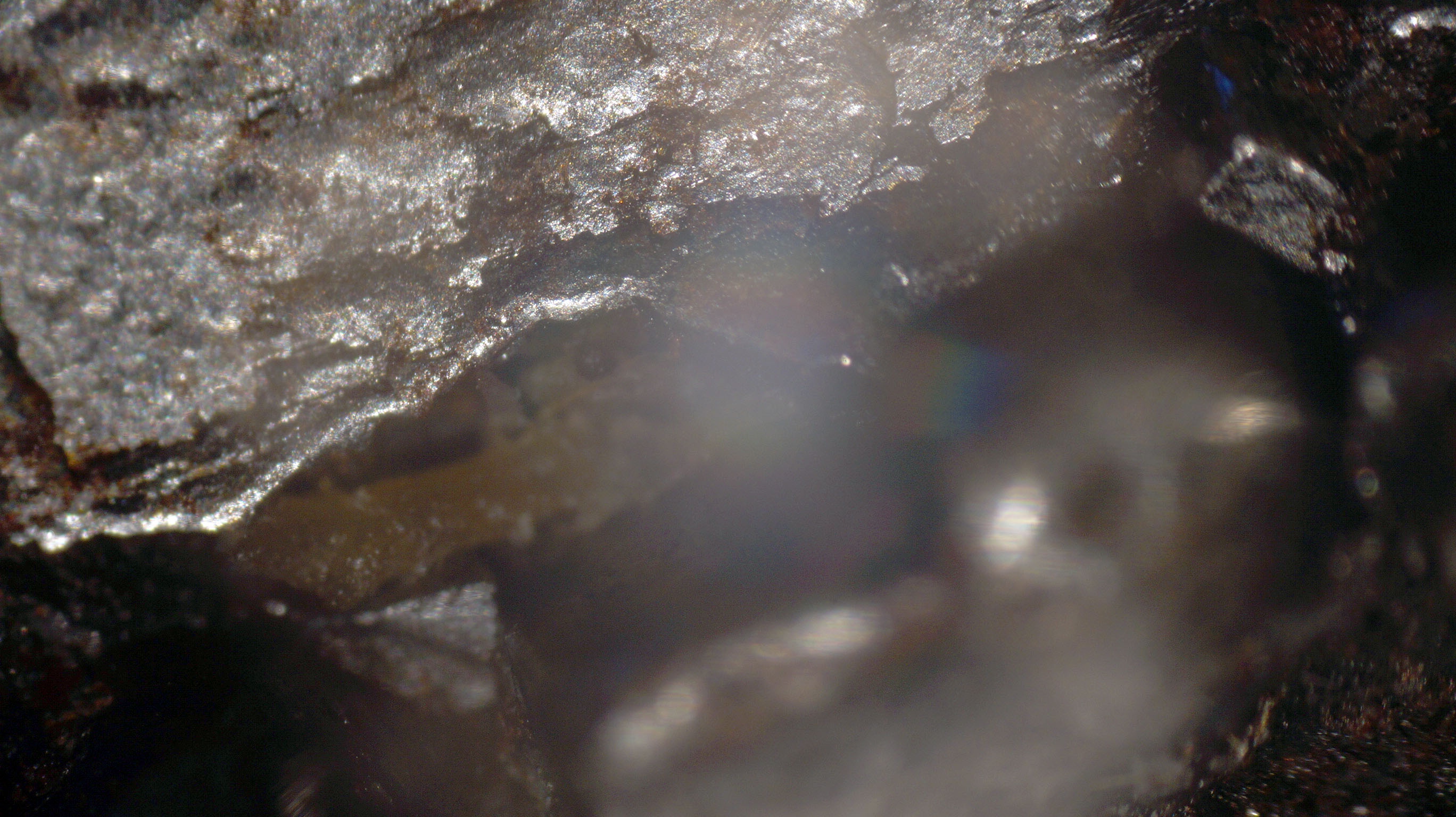

Ah voilà une branche de l'astronomie, qui m'intéresse la minéralogie extra-terrestre celle des météorites.
Pour ce faire il me faut trouver un sujet d'étude, que j'ai déniché au dernier salon Astro, une météorite de type sidérite (métallique comprenant du fer sous une densité inexistante sur terre, du nickel....) atterri sur notre planète il y a environ 5800 ans en Argentine et qui a fait partis d'un bolide de 37 tonnes :p
Aussi l'étude de fragment lunaire et Martien, serait intéressant pour plus tard.

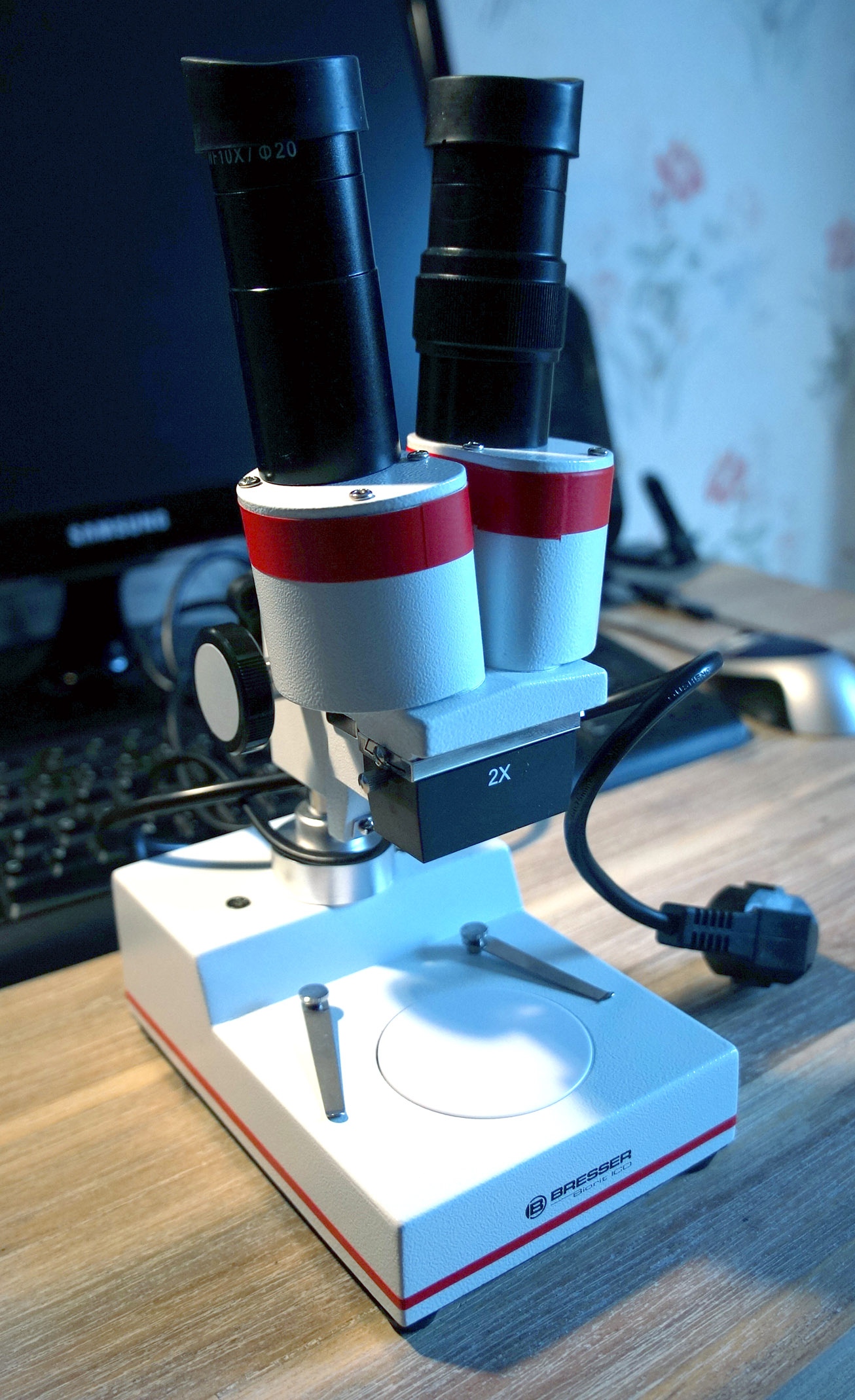

Moi choix c'est porté sur des "loupes binoculaires" (mais dans toutes les autres langues on le désigne comme microscope)
Elles grossissent 20 fois, le corps de la loupe est en métal, les optiques traités multi couche est sont achromatique, la crémaillère est précise et métal.
Elle dispose d'un éclairage de 10W en halogène.
Le coulant des oculaires est 30,5mm oui oui c'est presque du 31mm ! et son "grand champ".

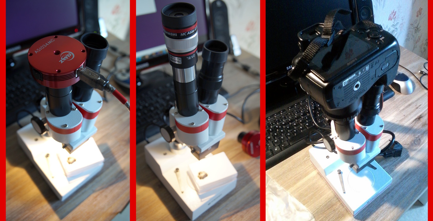

J'avais acheté un adaptateur en 30,5mm afin d'image, pas de soucis hormis l'intérieur de la bague chromé (dont on peux voir les reflet sur l'image).
Du cout la ZWO et l' APN fonctionnent très bien dessus.
Mais il se trouve que le coulant du corps optique de la barlow Takahashi est en 30,5mm, mais il sont fort ces Japonais :D.
Grâce à cela je peux focaliser l'image, avec les oculaires astro et tous le toutis est donc augmenter le grossissement (ainsi que la turbulence généré par la lampe si si !)
