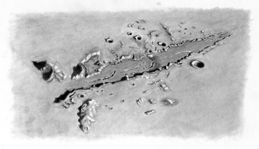

je l'ai perçue par tronçons jeudi soir à 350X en bino (T406), seeing moyen. Peut-être que mardi c'était trop tôt, il faut peut-être attendre que le terminateur s'éloigne pour que les parois soient éclairées avec une incidence plus forte pour qu'elles brillent bien (contraste plus fort avec le versant dans l'ombre).
J'en ai fait un dessin il y a quelques temps, avec un terminateur encore plus éloigné que jeudi. Faille pas vue en entier non plus, que les tronçons "dans le bon sens" par rapport au soleil.
Edit : par contre, je ne sais pas quel est le grossissement seuil pour percevoir la faille. En bino je ne descends pas sous les 350X, donc pas tenté à moins...
Fred.

pour savoir à quoi s'attendre :

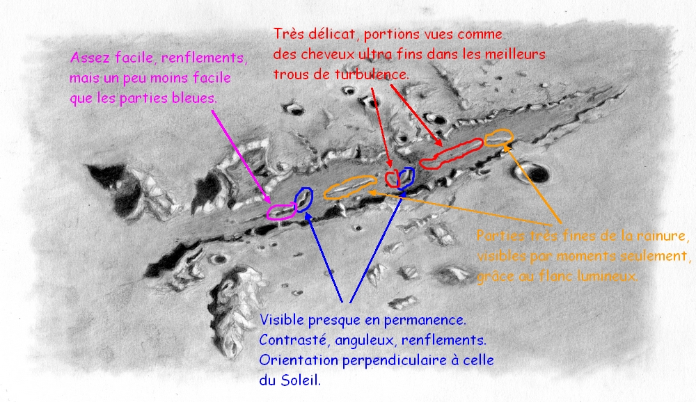

Et j'ai ajouté quelques commentaires sur le niveau de perception des différents tronçons :
Ca a été fait au T406 en bino à 350X et 470X. Bon seeing, mais pas exceptionnel non plus.
Bonne chasse !
Fred.

ah c'est beau!
c'est fait quel jour en gros?
C'était le 29 décembre 2014 en soirée, avec un terminateur à 14° de là, environ.

Superbe dessin Fred.
Pour avoir une idée de ce qu'il y a à voir mais cela dépend de l'éclairage, de la libration et surtout de la turbulence.

Superbe dessin et merci pour tous les détails et les infos données...Y a Pu Ka :)
Seul bémol: ce que tu appelles "bon seing mais pas exceptionnel" doit correspondre, chez moi, à un seing très exceptionnel :confused:
Il m'arrive toutefois quelques jours par an de bénéficier de conditions qui permettent de grossir 600 à 700 x sans perte d'info :rolleyes: faudrait que cela coïncide avec un 1er quartier...
