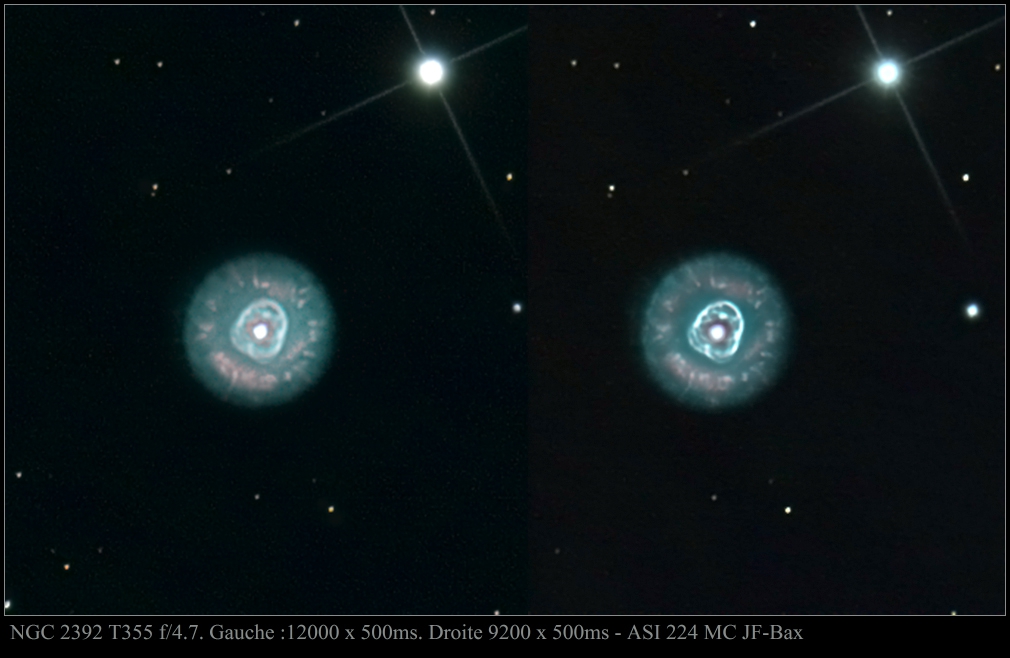

Comparatif avec grandissement 160 % :
Comme inconvénient, la méthode est plus lente qu'avec AS!2 et nécessite un bon PC à mon avis. L'empilement sous DSS a pris plus de 3 heures de calcul en tout, avec un processeur core i7 4790K overclocké à 4,8 Ghz !

On dirait que l'image de droite est un peu plus détaillée dans la partie externe (?) mais c'est surtout le traitement qui semble différent : A droite l'image est plus dure, plus contrastée, le tracé blanc de "l'écusson" qui cerne l'étoile centrale est plus blanc, limite saturé, et la zone sombre autour de l'étoile est plus sombre. Mais je ne vois pas vraiment une meilleure résolution dans cette partie de l'image.
L'image gauche est plus douce, mieux modelée avec davantage de demies teintes dans les détails.
Bref difficile de faire la part des choses..
Globalement les 2 versions sont bien résolues.
Merci Ryo et Shaihulud c'est très sympa.
Merci Christian pour ton commentaire avisé, toujours très instructif. C'est vrai que le traitement de la 2e est plus dur, finalement presque 25% d'images en moins m'ont amené à augmenter le contraste. J'ai encore des progrès à faire là-dessus ;). Cela dit j'ai passé beaucoup moins de temps au peaufinage par rapport à la première.
Pour la résolution globale, elle reste comparable, elle est donnée par les brutes de toutes façons. Je trouve juste que c'est mieux ciselé, on le devine déjà après l'empilement avant le masque flou.
Je suis quand même content de la fonction de tri de DSS. Des heures de galère à se casser les yeux sur des milliers de brutes en moins ! :b: C'est un des points faibles de cette technique.

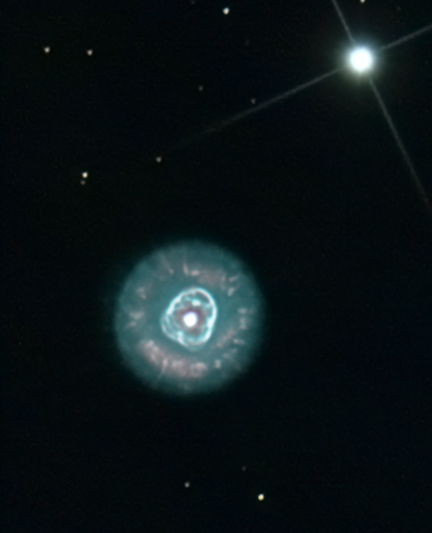

Merci Gérard, Christophe, Tiloune et Iserois.
Va pour un 50/50 vite fait. J'ai pas refait toute la tuile, c'est juste pour voir. C'est vrai que c'est un bon compromis.
