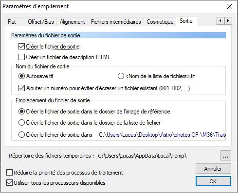

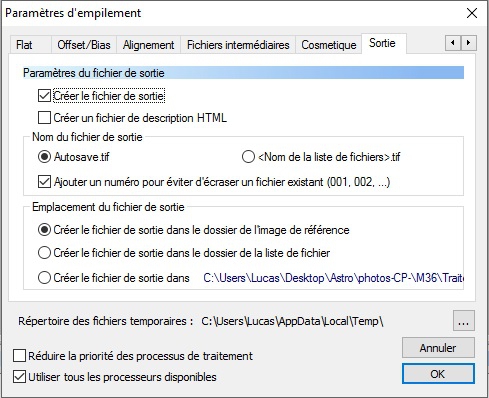

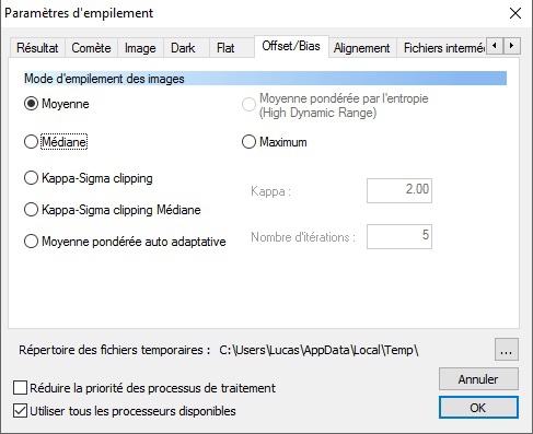

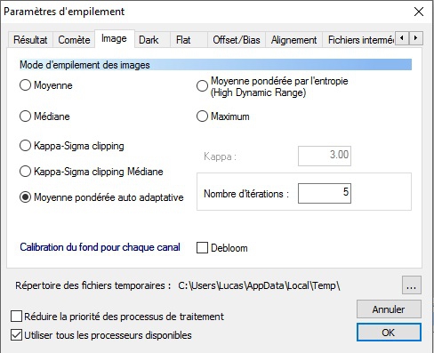

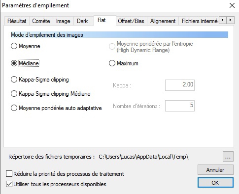

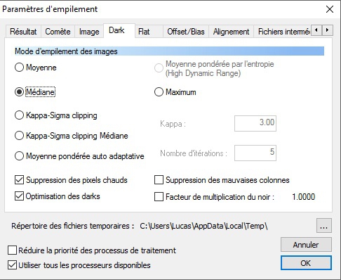

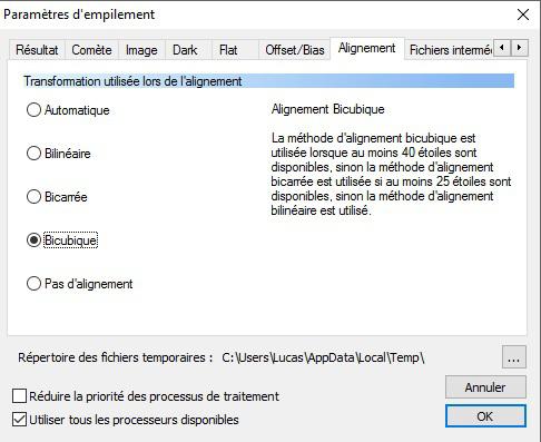

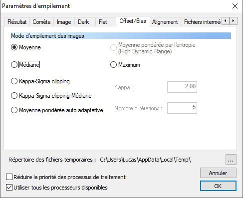

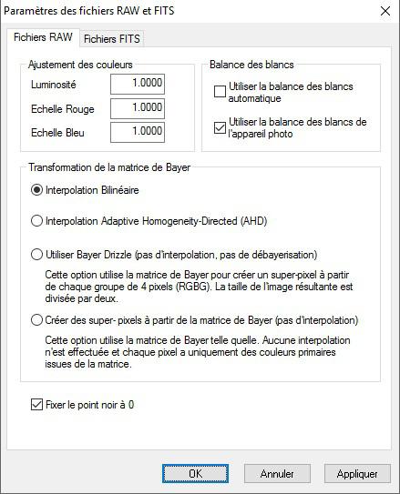

Bonjour je ne sais pas quel paramètre mettre dans DSS, donc j'ai mis ce que j'ai pu glaner sur le web. SAUF que DSS me sort une image rouge :b:

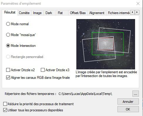

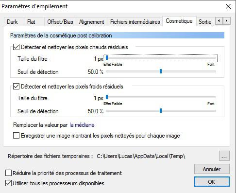

Voici les paramètres d'empilement que j'ai rentré :

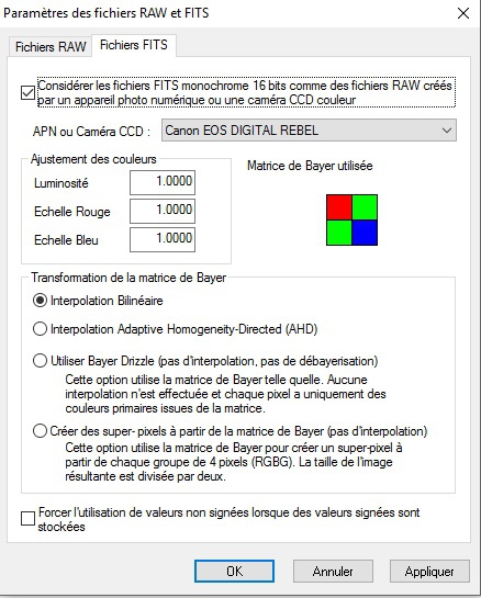

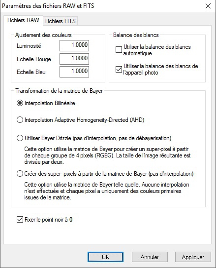

Les paramètres de l'appareil photo (je me demande s'il faut pas que je rentre la balance des blanc :?:):

Est-ce que tu fait un ajustement des couleurs ?
En fait pour l'ajustement des couleurs c'est pas comme une balance des blancs ?
J'utilise les réglages suivant ce tuto que nous avons réalisé pour notre club, les réglages indiqués fonctionnent bien pour nous, ils sont une base pour commencer, ensuite rien n'empêche de les modifier,
nous n'utilisons plus la moyenne pondérée auto adaptative dans l'onglet image, nous cochons simplement moyenne pour l'image et médiane pour les dark, flat et offset.
http://www.astrosurf.com/phtranquille/comment_je_traite_mes_images_apn._522.htm
Philippe.
Non, a ce stade je ne cherche pas a équilibrer les couleurs. C'est fait après sous toshop.

Image rouge c'est normal, c'est un pré-traitement. Après c'est à toshop, pix, ou autres logiciels de faire le réel traitement.

C'est quoi la différence entre la moyenne pondéré auto adaptative et la moyenne simple.

@pagpatrice: J'ai suivi ton post avec attention (au passage: bien joué pour la cam !!). Mon rouge a bien et bel disparu au traitement. Mais tout de même j'ai tenté de voir si ça venait pas des réglages RAW et en fait il faut cocher balance des blancs auto et l'image n'est plus rouge. A tenter avec ton image...
Si je ne me trompe pas la moyenne simple calcule le nombre d'image et les divises pour en faire la moyenne, (logique,) alors que la pondérée calcule les différentes couches couleurs et fait la moyenne des totals ! Calcul beaucoup plus long mais plus précis, seul hic, ça ne marche plus sous windows 10 chez moi !!!??? Plantage à chaque fois, je suis revenu à la moyenne simple !
Que l'on me reprenne si je me suis trompé !
