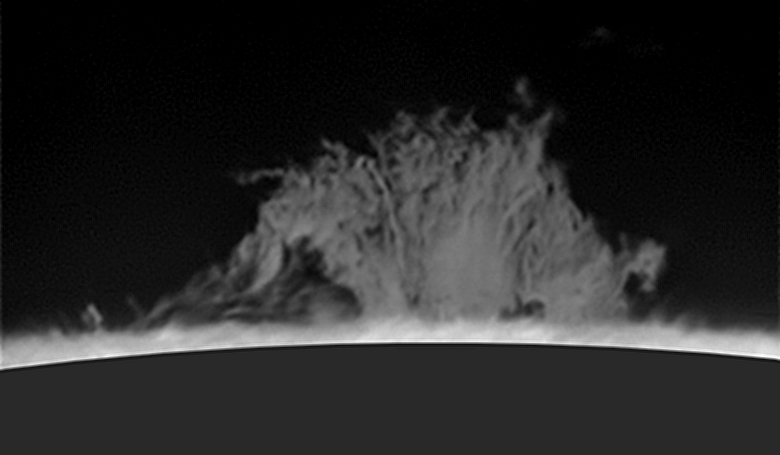

très courte séance aujourd'hui , toujours ces voiles tenus et irréguliers.
faut s'y faire , mais ça fait maintenant 3 ans que j'ai un ciel pourri.
Autre problème le réglage du PST (contraste) à complètement changé :?::?::?: )
