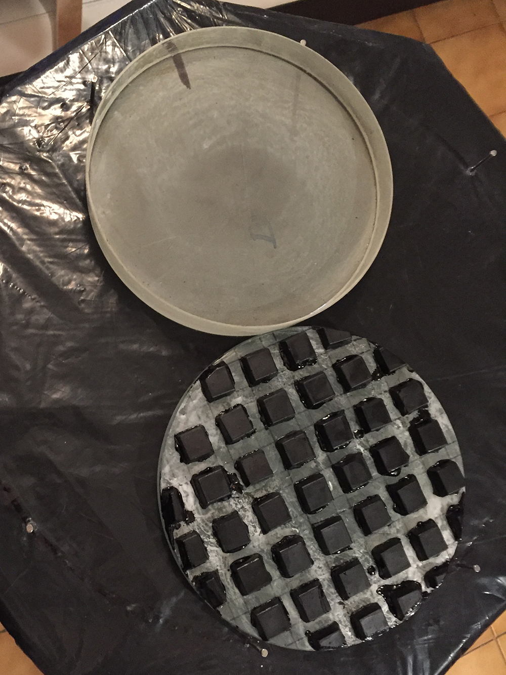

Alors, la poix est une matière particulière, avec des propriété très utile pour ce qu'on veut en faire :) .
Déjà, pour l'info, il me semble que c'est ce qu'on appelle un fluide non newtonien :) (lorsque liquide, il se durcit lorsqu'il est soumis à un choc)
Lorsqu'elle est froide, elle est très dur ! Serge m'a parlé de son astuce pour mesure sa consistance (il utilise une pointe en métal, et un poids de 2kg pour appuyer. Au bout de x temps, on analyse la profonde de pénétration, ce qui nous donne l'indice de dureté)
Pour le procédé, je n'ai pas de photo (j'ai pas pensé à en faire avec Serge, j'étais captivé !) Pour résumer, il faut chauffer la poix dans une casserole (dédié parce que impossible à récup), au bout d'un 20aine de minutes, elle est devenu liquide.
La il faut la disposer sur le disque outil , la j'ai vu plusieurs techniques visible sur le net (J.Dobson versait directement la poix liquide sur l'outil, Texereau conseiller de fabriquer un moule en bois pour faire des lingots, qu'on coupera en carré après). Serge lui, utilise un moule qu'il a fait en silicone machin chose :p . Il permet de faire des petits carré de poix identique, sans se prendre la tête. (moule réutilisable...Depuis 30ans :p )
Un fois les carrés refroidis, on va les disposer sur le disque outils qu'on aura, préalablement :
- Tracé un quadrillage afin de disposer les carrés, tout en laissant un écart entre chacun. Attention dans la taille d'un miroir, il faut éviter ce qui est trop répétitif, donc on ne met pas un carré en plein centre, mais légèrement déporté.
- Enduit le disque outil de cire de bougie (on en fait fondre dans un casserole au gaz, et avec un pinceau ou un sopalin, on en badigeonne le disque). Cela permet aux carrés de poix de coller.
Le moment venu de coller les carrés, il suffis de chauffer à la flamme de bougie le côté à coller (jusqu'à la goutte), et de le disposer, avec un petite pression, la ou le quadrillage vous le dira :)
(ATTENTION : Si un carré de poix tombe par terre, c'est poubelle ! Il peut être souillé de avec de gros grain de poussière, qui causeront de beau canyon dans votre miroir :) )
Et ça donne le photo mise en 1er page, que je te remets ici :

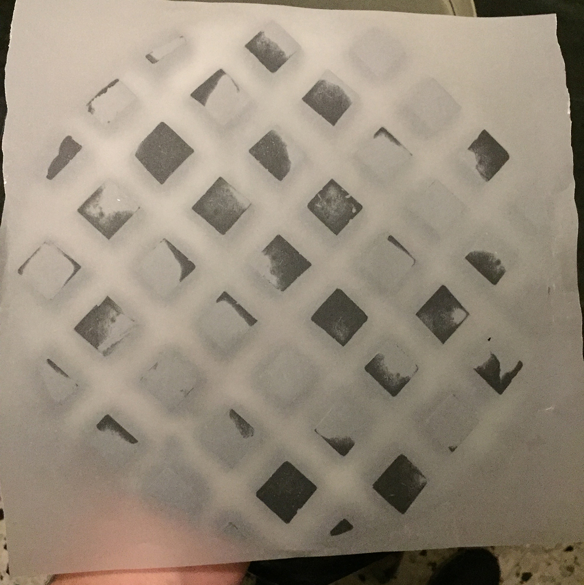

Une fois fait, on va mettre le disque outil à presser SUR le miroir, séparer d'une feuille de papier calque, afin que le disque outils épouse parfaitement la forme du miroir (déjà travaillé donc, avec une courbe). Et on ajoute du poids dessus (j'ai commencé avec 2, puis 5 puis 7KG)
Et on contrôle l'avancé. Pour cela, il faut que TOUT les carrés de poix soit collé au papier calques.
Voila une photo prise il y a quelques jours, on voit que j'en suis encore loin :p

Concernant le traçage, j'ai réutilisé le traçage déjà fait par les anciens possesseurs du miroir.
Les carrés ne vont pas s'étaler un peu avec la pression ? et du coup, réduire l'espace qui les sépares ? Cela m'évitera aussi le retaillage de la poix

c'est vrai que pour l'instant les carrés me semblent trop espacés, mais ils vont s'étaler. S'ils sont assez épais, il suffit d'être patient. D'ailleurs pour accélérer le processus, tu peux réchauffer le polissoir et le miroir dans de l'eau chaude (40°) avant de presser avec du poids dessus.

je confirme le commentaire de frank des carrés trop petits
tu devrais je pense refaire ton polissoir car de plus si j'ai bien compris, il y a un un moment qu'il a été fait et avec le temps les produits volatils de la poix s'evaporent et ta pois est sans doute trop dure maintenant
il faut tester la dureté, j'ai un durometre, je peux te donner des details
je te mets en garde, car si tu demarres pas avec un polissoir ok tu risques mamelonnage, bord rabattu, et c'est long et pas facile a rattraper
ton temps de pressage me semble aussi long ce qui confirmerait une poix peut etre trop dure, pour ma part j'ai toujours pressé sans calque, je mets que du produit de pollissage additionné de quelques gouttes liquide vaisselle et 5% de glycerine

La poix est toute neuve, on a testé sa consistance avant de la chauffé, elle était bonne.
C'est le quadrillage sur le disque qui a été réutilisé (d'ou l'espacement certainement)
Concernant le pressage lent, la pièce que j'utilise descend a 16° la nuit, et 18/19 le jour... Donc pas terrible ! J'ai changé du coup d'endroit le miroir, pour qu'il soit dans une pièce à 22° constant. En une nuit, je vois bien la différence !
En espérant que les carrés se tassent un peu, comblant l'écart entre chaque.. Sinon, j'aviserai à la fin du pressage (vu que je ne suis plus très loin) si je dois recommencer ou pas. :)

J'ai eu une petite péripétie lors du pressage de la poix: Ma chère et tendre à ouvert le volet de la pièce ou reposait le disque. Et, malgré qu'il était à l'abri, un rayon de soleil fourbu a certainement tapé sur une partie du disque, causant l'enfoncement d'un côté plus que l'autre :confused:
Alors, j'ai mis des petites cales (des pièces de 20cents) afin de soutenir un côté plus que l'autre, et remettre à niveau l'outil.
Cela à très bien marché, j'ai laissé longtemps reposer le poix sans charge supplémentaire car je n'étais pas pressé (et oui, les fêtes ne laissent pas bcp de temps).
Les carrés de poix se sont également bien tassé et empatté.
L'outil une fois nickel, j'ai pu faire 1 bonne heure et demi de polissage afin de découvrir un peu :)
