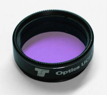

Filtre ciel profond?
Notre Dob 200/1200 aime bien les filtres UHC et OIII, suivant les cibles ou la façon dont on aime les observer; p. ex., le OIII est très efficace sur les dentelles avec ce diamètre.
Mais en ciel profond, le meilleur filtre ne remplacera pas un ciel sombre sous lequel on verra souvent mieux les nébuleuses sans filtre qu'en ville avec filtre.
