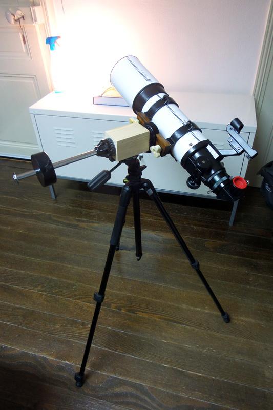

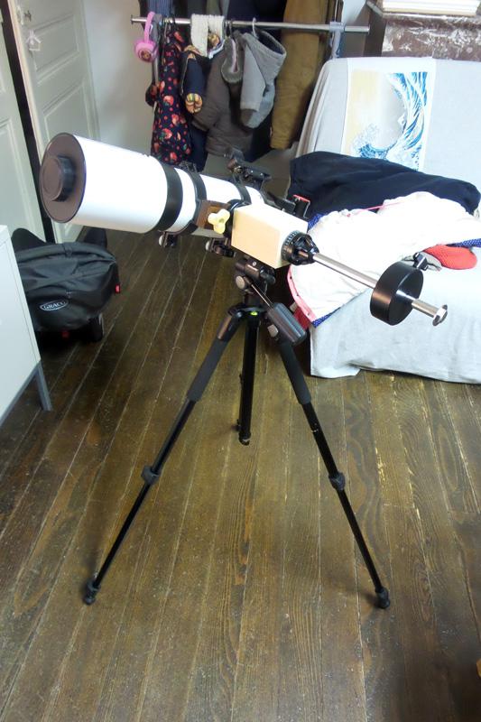

je cherchais une monture légère pour une lunette grand champ, une monture peu encombrante, rapide à installer pour 30 minutes d'observation les soirs où le temps le permet, avec un budget proche du néant : la récupération et le bricolage s'imposaient.

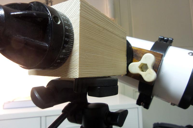

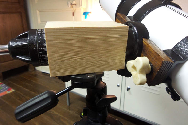

Un trépied photo, a qui il manquait le plateau rapide, a pu reprendre du service, une vieille équato. a fournie certaines pièces, quelques morceaux de bois ont fait la jonction entre tous ces éléments, ajouter à cela un peu d'huile de coude, et une monture mini-giro a ainsi vu le jour.
Un équilibrage est nécessaire pour soulager le trépied du poids important de la lunette mais une fois réglé les mouvements sont très fluides et les vibrations rapidement atténuées. La mise en place est rapide, il suffit de fixer la lunette et de faire glisser le contre-poids. Solution idéale pour de rapides sorties en semaine et pour initier ma fille à l'observation du ciel avec instrument.
Déjà fait ça avec un instrument plus léger et un trépied plus costaud. Mais avec cette lunette + oculaires j'arrive à 3kg, ça commence à faire lourd pour ce petit trépied, d'où l'idée de ramener le poids au centre.

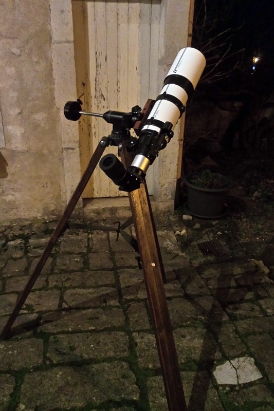

Salut à vous,

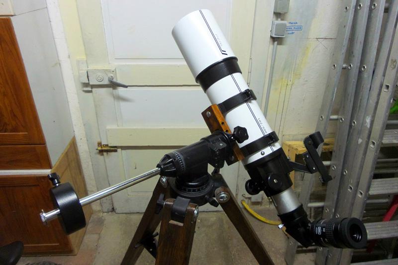

Après quelques heures d'observation avec la V1 de ma mini-giro, j'ai décidé de faire une nouvelle version plus stable. Le pied photo, un peu faible, avait tendance à transmettre trop de vibrations, ça devenait agaçant de voir danser l'image à chaque manipulation, même si celle-ci se stabilisait relativement vite.
Cette fois, c'est tout un pan de ma petite équato. qui s'est (re)convertie en alt-az.
J'en profite pour réhabiliter un trépied bois que j'avais fabriqué en 2010.
Il n'y a pas photo avec cette nouvelle version, la stabilité est là, l'image ne vibre plus et les mouvements sont fluides sur les deux axes.
Reste un léger effet élastique à corriger. Peut-être en revoyant l'équilibrage.
Cette nouvelle mouture en images :
