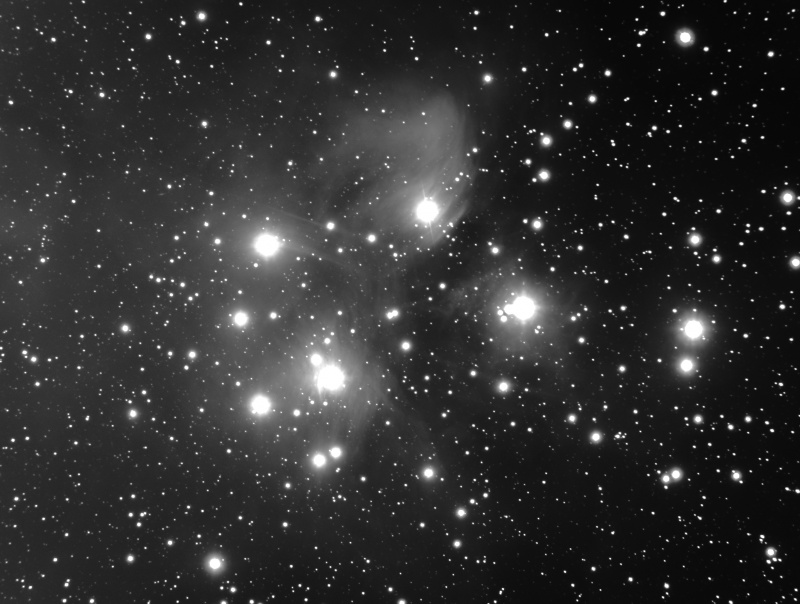

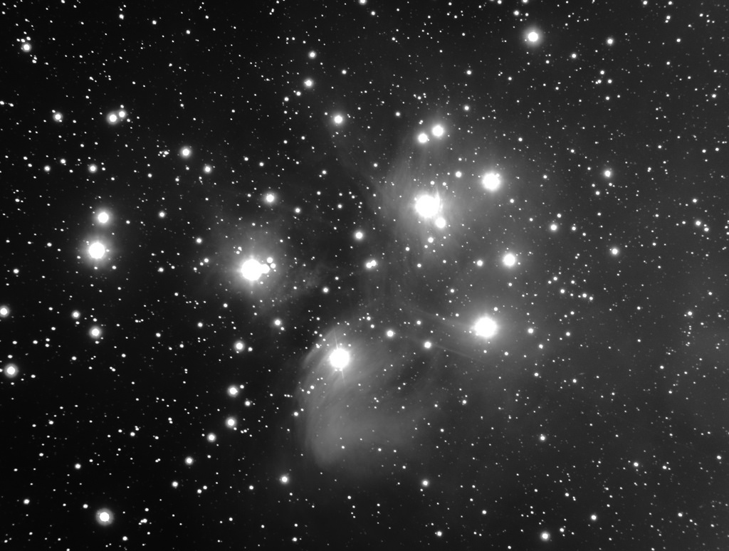

Bonjour à tous, donc voici voici une star incontournable de l'hiver... Asi 1600MM-C, 1h51 de pose à la 66ED sur EQ8. Image prise depuis l'observatoire Tomastro. 8 Décembre 2016. C'est certainement pas la plus belle M45 mais je suis en train de découvrir ma nouvelle caméra acquise en octobre :wub: J'ai hâte de lire vos conseils pour m'améliorer encore ! :)
Alors l'image est à "l'endroit" partout sur mes sites et sur mes ordis mais pas ici... je comprends pas trop... mais bon.

Belle prise tomastro si j'avais une remarque je trouve les étoiles trop brillante peut être un peu trop grosses :)
Modifié par Ryo
Beau résultat Tom. Cette caméra m'attire de plus en plus.:wub:
Ryo je pense que les étoiles sont ainsi car que cette image est une luminance mais peut être que je me trompe. Voyons les experts. ;)
Même avis Ryo. Je pense que lors de l'acquisition j'ai été victime d'un peu de buée légère sur l'objectif. Actarus09, vas y fonce, elle est terrible cette caméra ! Regarde les images que font d'autres astrams avec... terrible !
valdetahiti, en fait je précise pas mais c'est mon 305/1500 qui est dessus. La 66ED est sur le dos du 300 mdr Pardonne moi de pas l'avoir précisé :p
Une 66ED sur EQ8 oO On ne peut pas dire que niveau poids tu es limites :p
C'est exactement ce que j'ai pensé ! Quand je pense que je m'essaie de temps en temps à l'astrophoto avec un C925 sur AVX...
Sinon, belle luminance sur cette image mais il me semble qu'elle est un poil trop clair sur la gauche
Oui Saint-Jey, j'ai regardé les images sur le net et il y a du gaz dans cette partie là. Alors est-ce la nébuleuse qui fait ca ou de la buée arrivant sur une partie de ma lunette... 'sais pas.
