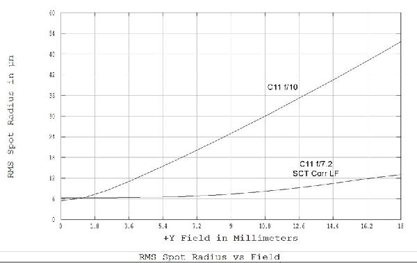

Franchement le seul correcteur qui marche bien pour un capteur pas trop petit est le réducteur Starizona. Il corrige la courbure de champ et la coma.
Il y a eu un premier modèle x0,75 qui corrige un champ d'APS-C. ça marche très bien pour un capteur de la taille d'un KAF8300
La version 2 réduit plus x0,63, mais en conséquence le champ corrigé est d'autant plus réduit. Donc ça devient très limite pour un APS-C. Il vaut mieux se limiter à un capteur 4/3 comme le KAF8300 ou le panasonic CMOS des QHY163 et ZWO1600. (le capteur du GH4 dispo aussi en monochrome pour l'astro. On a de la chance que ces capteurs soient utilisés dans les APN, comme le 8300 en son temps, ça rend le prix très abordable)

QHY163 ou ZWO1600 avec le starizona x0,75 de chez TS pourquoi pas, mais l’échantillonnage sera super serré pour du ciel profond : 0.37" par pixel.
En ciel profond c'est vraiment un échantillonnage extrême. Pour en profiter, il faudrait un seeing à 1" ,pendant la durée de pose. à moins d'être en haut d'une montage ou de faire des poses très courtes, ça me parait compromis...
Le starizona est en coulant 2". ça va bien dans le baader. Par contre le Baader lui même à un problème de flexion sur le modèle SCT : la bagiie d'adaptation SCT avec ses vis en nylon, à tendance à fléchir. Et le starizona demande un alignement parfait pour bien fonctionner dans les coins. Il faudra donc faire attention à cette bague.
En résumée, si tu ne veux pas changer de tube, les réducteurs Starizona sont la meilleure solution pour avoir un champ corrigé assez large, jusqu'au capteur 4/3 (22.5mm) voir un peu plus. Le nouveau modèle LF permet un peu plus d'ailleurs. (mais je ne l'ai jamais essayé celui ci)
Par contre il faut bien penser à l'échantillonnage vs le temps de pose vs le seeing.
