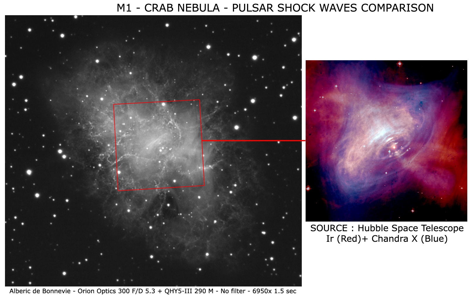

Comparaison des ondes de choc du Pulsar avec des images de Hubble et Chandra.
Attention, on peut difficilement faire une comparaison directe des structures,
j'image dans le visible/proche Ir, Hubble en Infra-rouge et Chandra en rayonnement X.
Mais c'est quand même intéressant à montrer je pense.

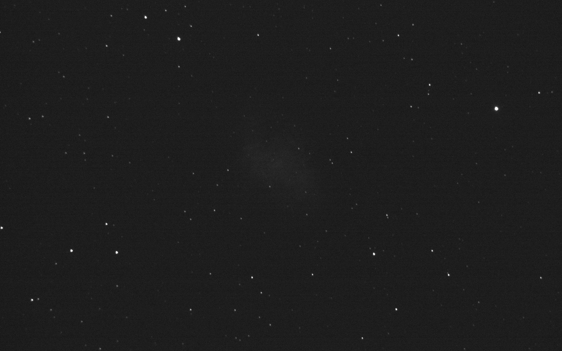

Voici une brute de 3 secondes avec la QHY 174 M :

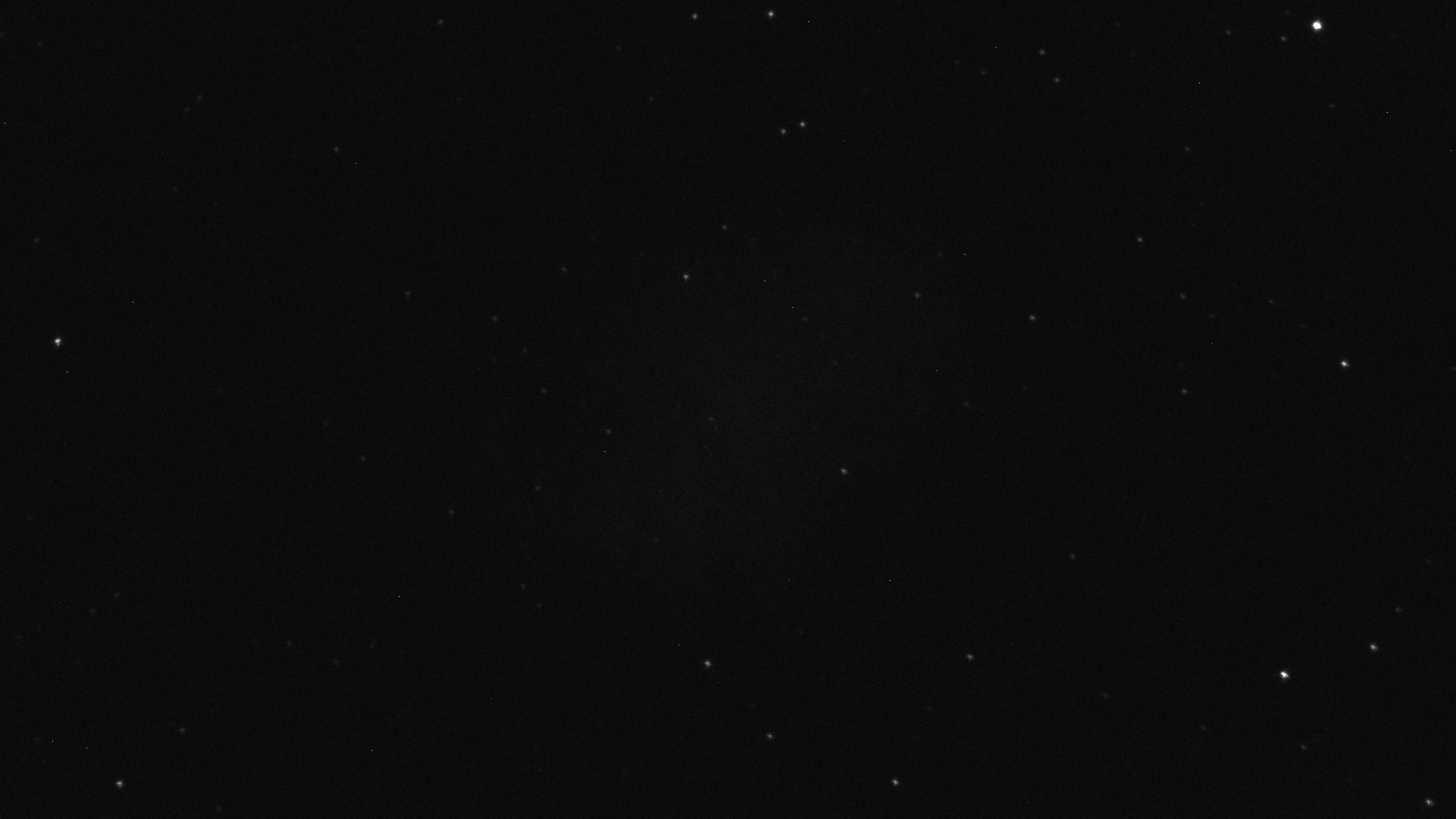

Et une brute de 1.5 secondes à la QHY5III 290 M :
