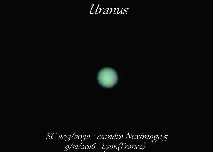

Je me pose des questions concernant la taille et le nombre de point de contrôle à appliquer sur Uranus au moment du traitement.
En effet la planète est vraiment pas énorme sur mes vidéos.
J'ai réalisé entièrement le traitement avec R6, un seul point de contrôle recouvre déjà entièrement la planète ... on est loin de la grosse Juju ;)
Donc si les sommités en imagerie planétaire (option planètes lointaines :be:) passent par là je serais heureux d'apprendre et de connaitre leur technique et leurs astuces pour optimiser le résultat final. Merci à eux par avance :)
En question subsidiare il pourrait y avoir celle concernant la vrai colorimétrie de cette planète.
Je crois qu'Uranus tire plus sur des tons bleu/verdâtre alors que Neptune est carrément bleu ?
Capture du 9/12/16 en ROI 320 puis sévèrement recadré
Faudra peut-être se reculer un peu de l'écran ;)
21339-1481620631.jpg"]21339-1481620631.jpg[/url]
Oui, un seul point pour cette planète.
La couleur est pas mal, elle est effectivement plus verte que Neptune. Le bord est net aussi, et on voit l'ellipse du globe, c'est signe d'une capture de très bonne qualité :)
Après l'agrandissement est trop important et on commence à voir des artefacts.
Merci à vous tous et me voilà rassuré.:)
Donc un seul point de contrôle sur Uranus , de toutes façons difficile de faire plus sur une planète grosse comme une tête d'épingle
Si la couleur se rapproche du standard international c'est déjà çà.
Effectivement Christophe j'ai découvert sur le net qu'Uranus avait une forme légèrement elliptique est qu'elle n'est pas parfaitement ronde.
Oui j'avoue j'ai monstrueusement recadrer la bête:rolleyes:
C'est une bonne chose à retenir car lorsqu'on observe et que l'on image pour la première fois cette planète, le fait qu'elle soit elliptique pourrait laisser croire ou supposer qu'il y a un soucis au niveau du réglage optique de l'instrument ...
Prochaine étape ... Neptune:be:
Encore en grand merci à vous tous :)
