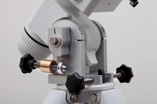

Comme le dit Fred 76, on avait abordé le sujet, ( je ne me rappelle plus le post ) et si ça facilite le réglage de la latitude, l'option que j'ai pris pour mon Orion atlas en collant un téton en laiton fonctionne a merveille depuis plusieurs années, et ce, pour un coût vraiment minime pour un bricoleur ;)

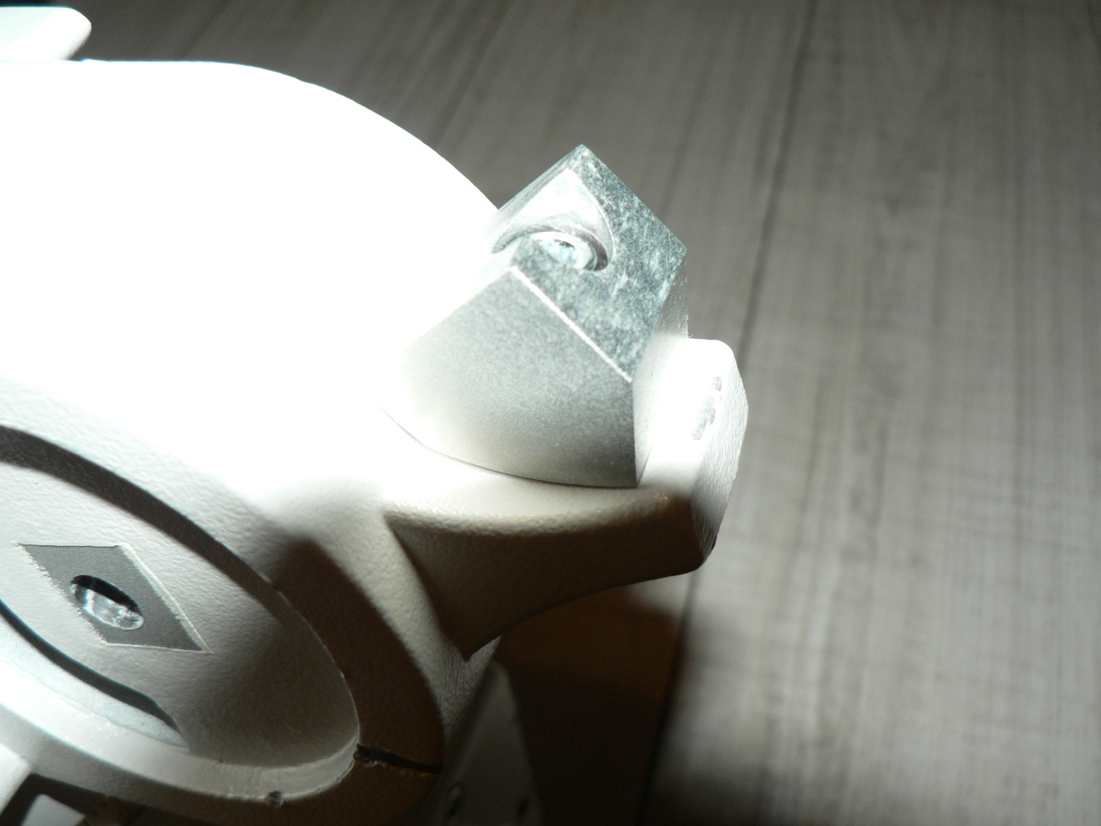

Pour ma part j’ai opté il y a 3 ans déjà pour le système de Guy Favrie,
http://www.astrosurf.com/ubb/Forum2/HTML/032027.html
j’ai aussi vissé la pièce comme dans le tuto, une liaison mécanique est plus sûr à mon n’avis.
J’ai fait réaliser la pièce par skyméca avec le plan fourni dans le tuto pour moins de 40 euros port inclut à l’époque.
Bien sûr cela demande quelques dispositions pour le bricolage (un démontage et remontage + présage et taraudage) et aussi de disposer d’un peu de matériel mais le résultat en vaut la peine.
Le réglage en altitude est doux et ne force plus et le système est totalement invisible.
je viens de retrouvé des photos de la pièce que j'ai monté.
Beau boulot, perso, j'ai utilisé un morceau de laiton collé avec du mastic a deux composants, ( comme ici post n° 67 ) ça fait quatre ans et demi et ça n'a pas bougé
Il y en a qui n'utilisent que du mastic résine à deux composants, et en semblent contents.
