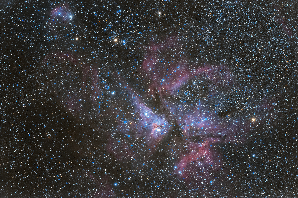

La carène, prise au 500mm samyang F6.3, une quarantaine de pose de 1min30 je crois, au D90

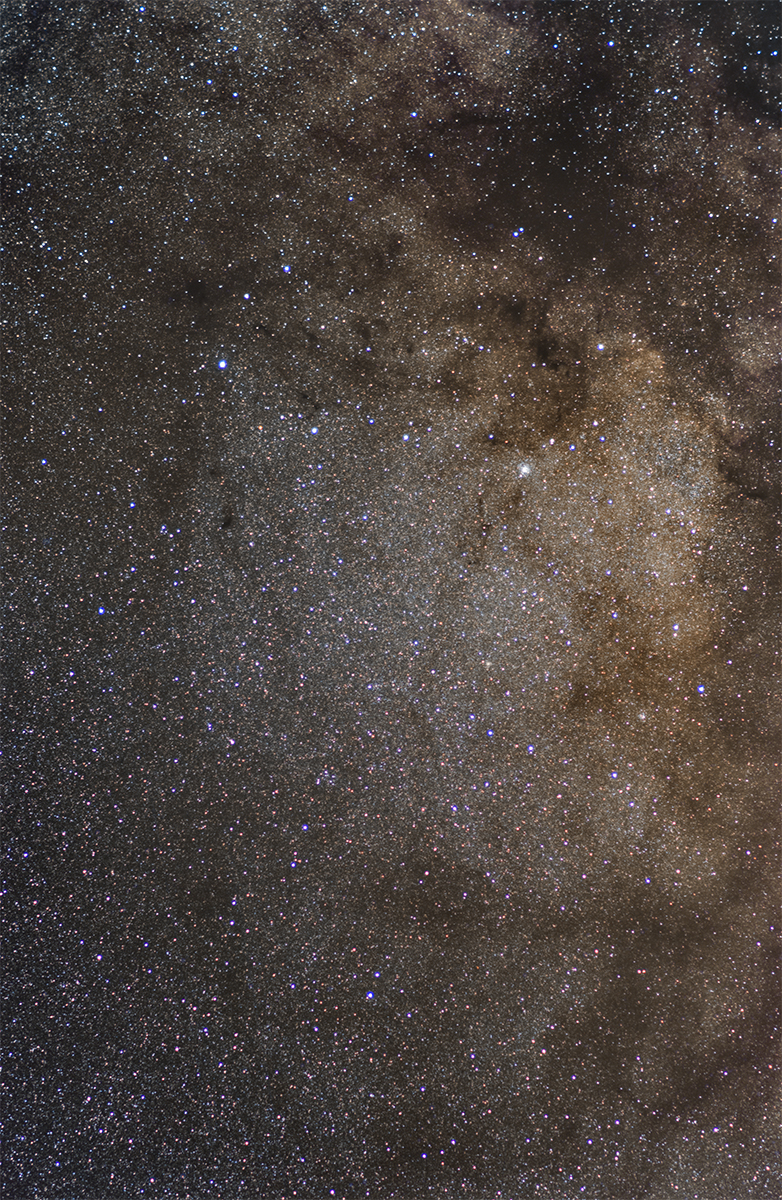

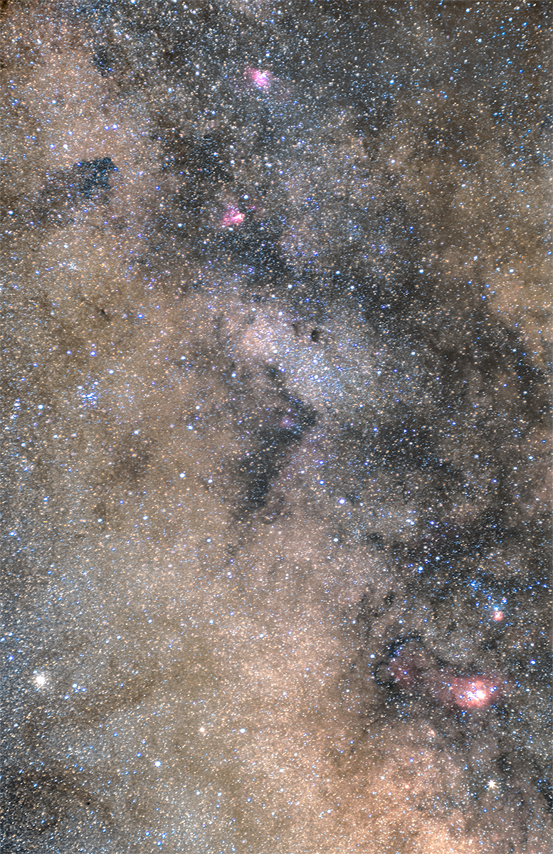

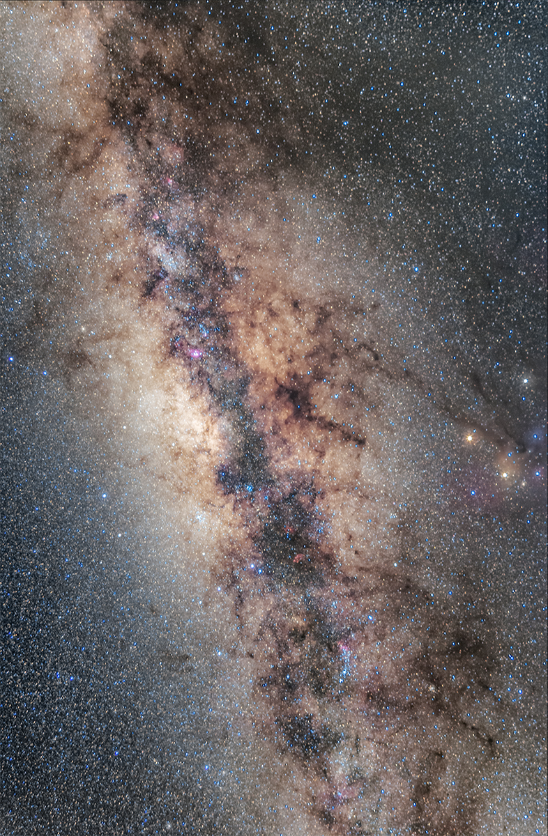

Le bulbe du sagittaire, environ 60 pose de 6min au 85mm f4

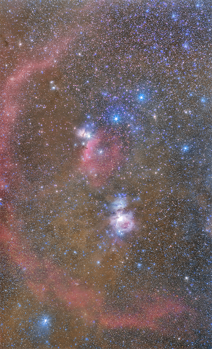

Orion et ses alentours, 130 pose de 6min, 85mm F4 :coeur:

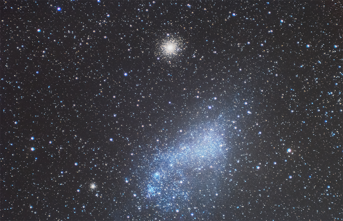

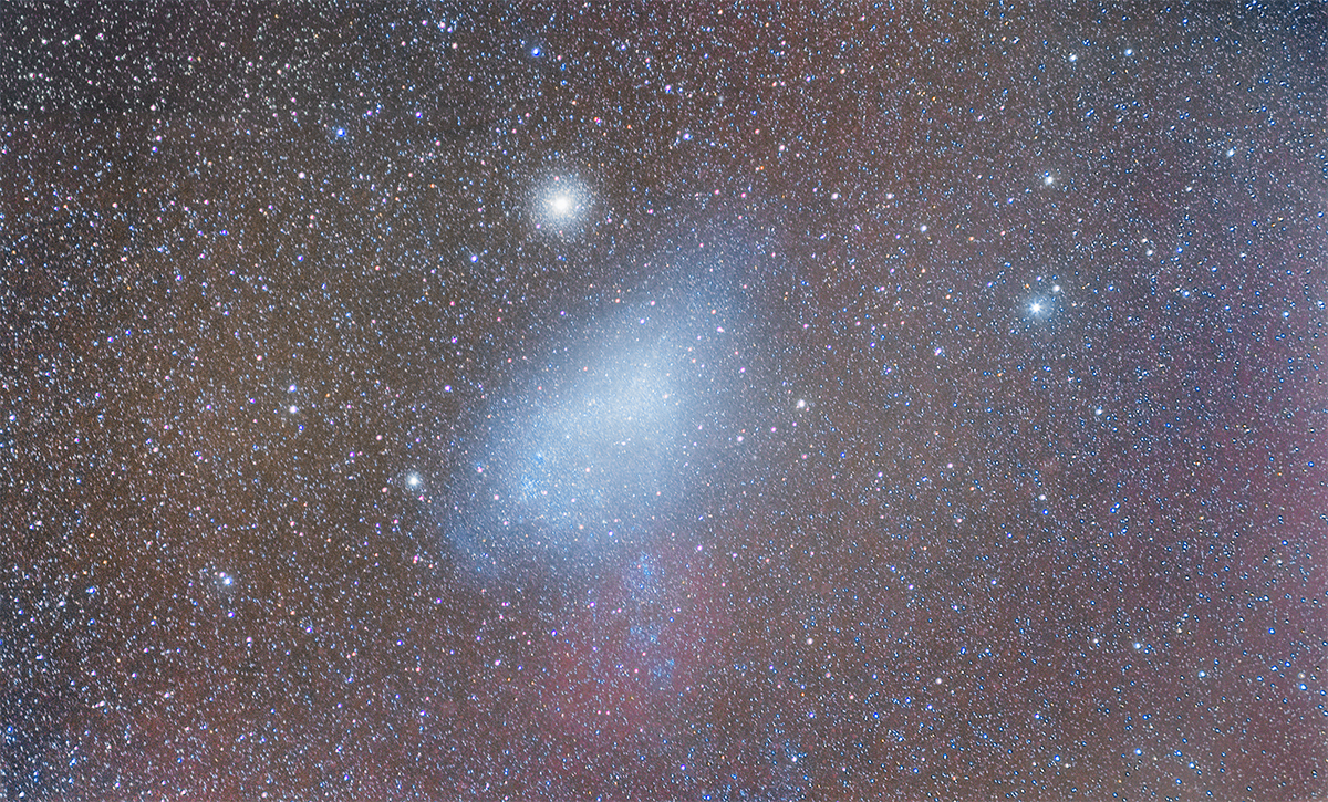

Le petit nuage de magellan,80 pose de 6min
Le petit nuage au 180mm, pose de 2min, une trentaine.

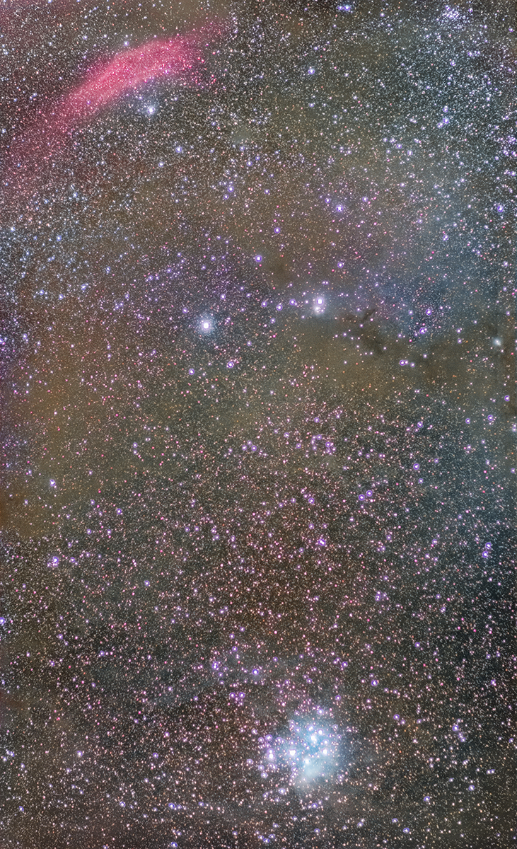

Les pleiades, une cinquantaine de pose de 6min, j'ai utilisé des poses de 4min faite en Corse il y a 2 ans

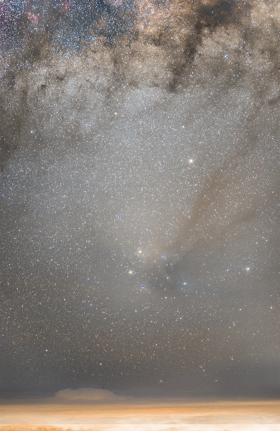

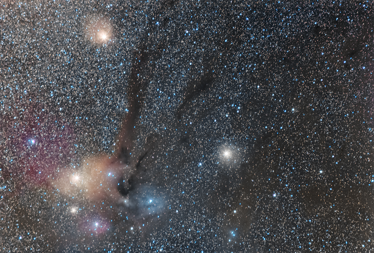

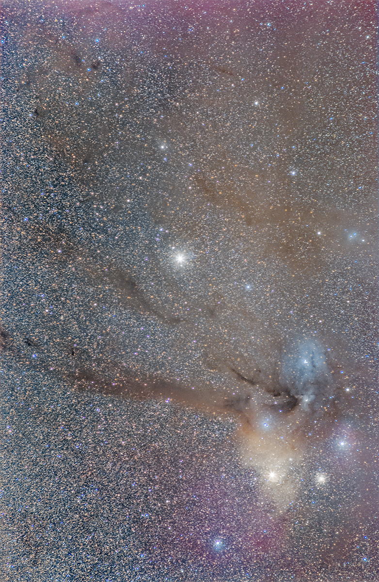

Rho Ophiuchi, environ 100 pose de 6min au 85mm
Et au 180mm, une trentaine de pose de 2min

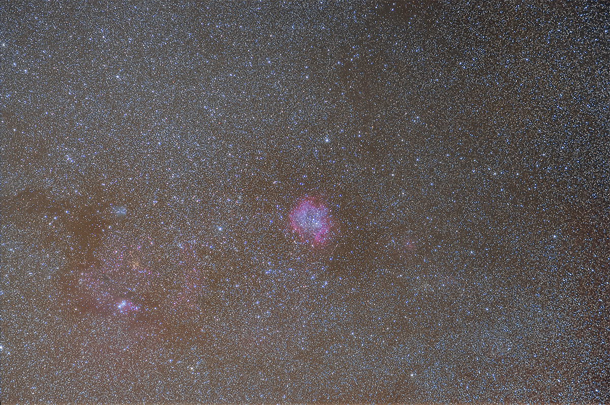

La rosette, environ 20 pose de 6min, la moitié faite en Halpha au 85mm

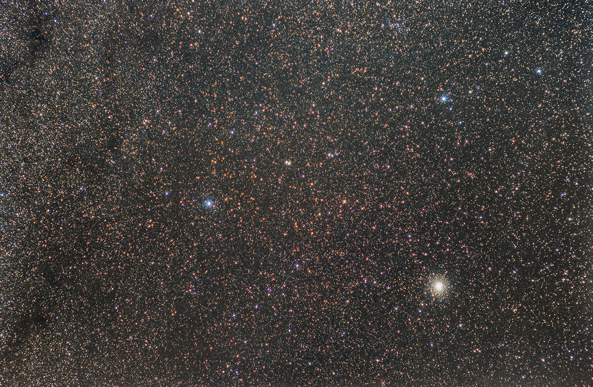

L'amas de Sobieski, au-dessus du sagittaire, une vingtaine de pose d'environ 5min
Zone sous le bulbe galactique. une vingtaine de pose au 85mm

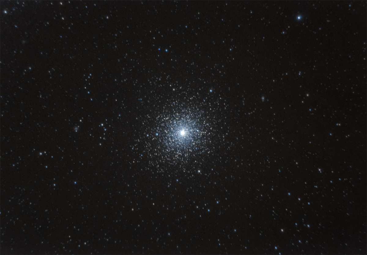

L'amas Tucan, visible juste à côté du petit nuage de magellan, au 500m f6.3, une vingtaine de pose de 1min je crois.

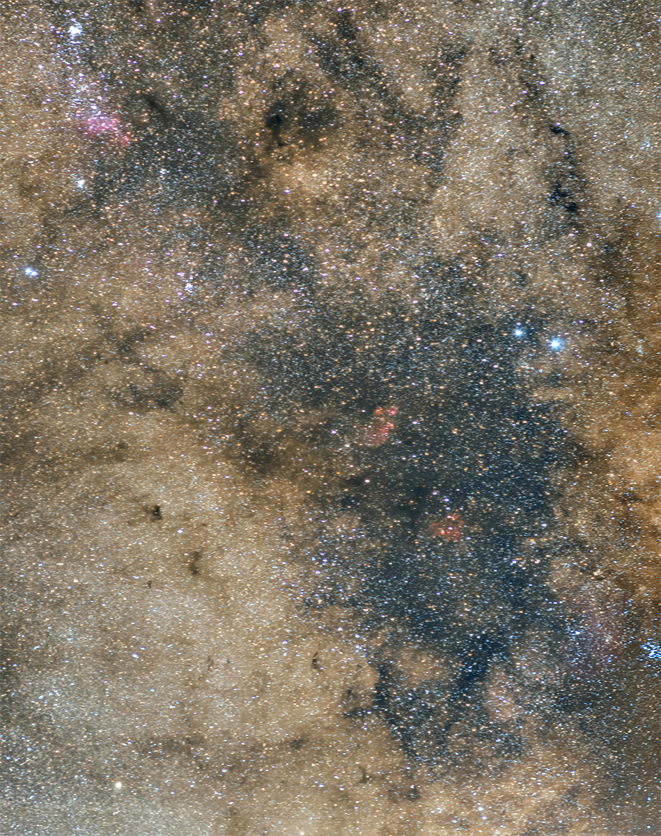

La plus raté de toute, la zone autour de la nébuleuse de la patte de chat, un peu plus bas que la lagune et tout le reste. environ 60 pose de 4min je crois

couché de rho ophiuchi sur une mer de nuage avec la nébuleuse de la patte de chat en haut :

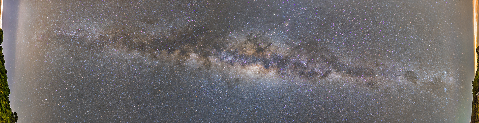

Une panorama de la voie lactée :

Ben justement, sur le traitement, je trouve qu'il y a des trucs un peu bizarre. Sur pas mal de photos, les étoiles ont des halos, soit bleu/turquoise, soit rose saumon, soit orange...
Sur la première photo du Petit Nuage de Magellan, on ne voit pas beaucoup de détails du Nuage. Par contre, beaucoup de couleurs autour: elles sont réelles ou c'est un effet du traitement?
Tu as quand même certains temps de poses cumulés très important (jusqu'à 10h) mais on reste un peu sur sa faim avec des manques de profondeur des noirs sur certaines photo.

valdetahiti, merci, effectivement sur 2/3 des images j'aurais du descendre à 1min ou 2min mais sur l'écran de l'appareil l'impression de filet est bien moins important malheureusement.
Eric, ces halos comme tu dis ce sont des aberrations chromatiques, rien de spéciales.
Absolument AUCUN rajout de couleur, je me permettrai pas ! Il faudra que tu parle à Iris à propos de tout ça, il a rien voulus savoir, j'ai essayer plein de méthode d'alignement différente, soit j'ai encore de la rotation de champ, soit "erreur" car trop d'étoiles, soit il me fait n'importe quoi. Photoshop a très bien fait le boulot, et forcément il n'y a pas d'outil de retrait de gradient sur PS par exemple. Pour les noirs, j'aime bien pas trop tombé dans des valeurs basse, après c'est une question d'écran aussi.
Oui, je connais les aberrations chromatiques. Je m'en suis mangé un tas en essayant de recycler des optiques anciennes. Mais là, pour la sorcière par exemple, tu as quand même fermé à f/4,0 et il y a encore pas mal de halos. C'est quel objectif ce 85 mm?
J'ai déjà eu l'erreur "trop d'étoile" mais ça n'a pas empêche Iris d'aligner. Après mes temps de pose unitaires étant quand même bien plus courts que les tiens, j'ai sans doute quand même moins d'étoiles. Tu as essayé de faire une registration globale mais une zone de sélection limitée au centre de l'image?
Ok. J'ai pensé un instant à des artéfacts de retrait de gradient...
Sans être excessif, je pense que la première photo du Petit Nuage de Magellan pourrait avoir des parties un poil plus sombre.

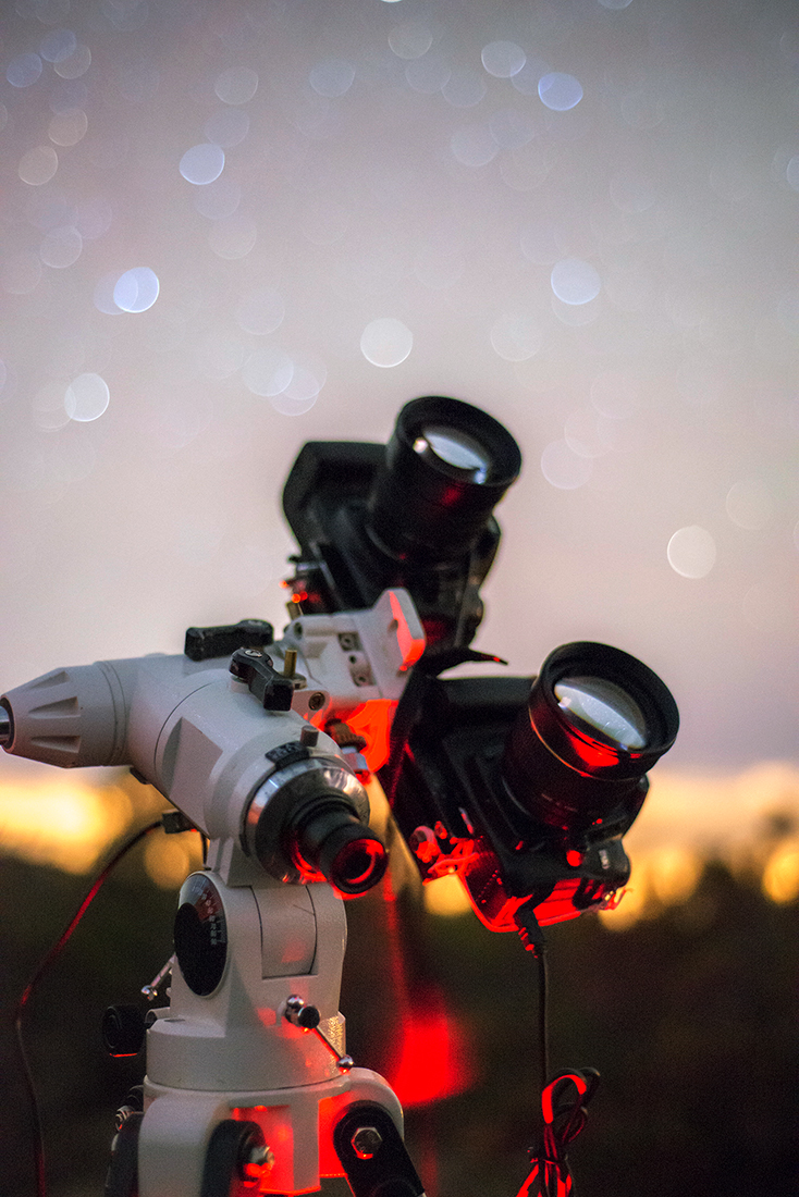

Enfaite j'ai utilisé en duo 2 D90 avec 2 optiques 85mm F/1.4 Samyang, un des D90 est dé-filtré, l'autre non.

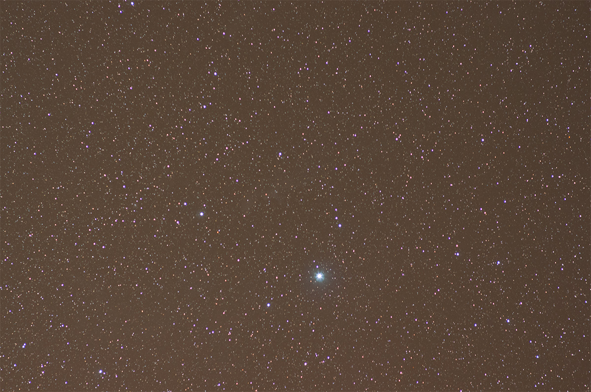

Voici une brute de la sorcière :

Oui c'est vraie pour le petit nuage, et d'autres j'aurais pu aller plus bas, je retournerai probablement sur ces images plus tard, là j'ai fais une overdose :be:

J'étais en train de me dire que j'avais le même et que je n'avais pas remarqué ce niveau de défaut... sauf que quand je suis allé chercher dans mes archives, j'ai vu que je n'avais encore rien sorti de sérieux avec (bagages perdues avec la carte mémoire de retour de Madagascar entre autre). Il va falloir que je le teste pour de vrai.
