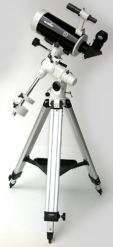

Pour un(e) Maksutov ou Schmidt-Cassegrain monté(e) sur une monture Equatoriale motorisée au prix de 500 €, le diamètre recommandé est de 127 mm
La moulinette t'a éliminé le Dobson parce que tu as dit couloir faire "un peu" de photo.
Faudrait se demander si c'est vraiment un désir à court terme, parce que sinon avec le budget un Dob 200mm plus des accessoires c'est plutôt sympa (si tu veux en effet bien pousser de temps en temps pour recentrer la planète). Comme la résolution monte de façon linéaire avec l'ouverture,...
À part ça, je me retrouve en effet assez bien dans la suggestion d'un Mak 127mm sur monture équatoriale (c'est confortable, on peut motoriser, il est facile d'obtenir des assez grands grossissements, etc.), mais même sans moteurs je voudrait bien savoir où la moulinette va chercher ça pour €500...on est plutôt dans le budget d'un Newton Skywatcher 150/750 sur EQ3 (qui est moins confortable mais montre un peu plus de détails, mais tu auras besoin d'une barlow pour le planétaire).
De toute façon, une monture équatoriale qui permet vraiment de faire de la photo, ça n'ira pas vraiment dans le budget. Une EQ3 ça marche encore en visuel avec un 150/750 dessus, mais en photo c'est plutôt une EQ5 le minimum, et probablement plutôt une HEQ5.
