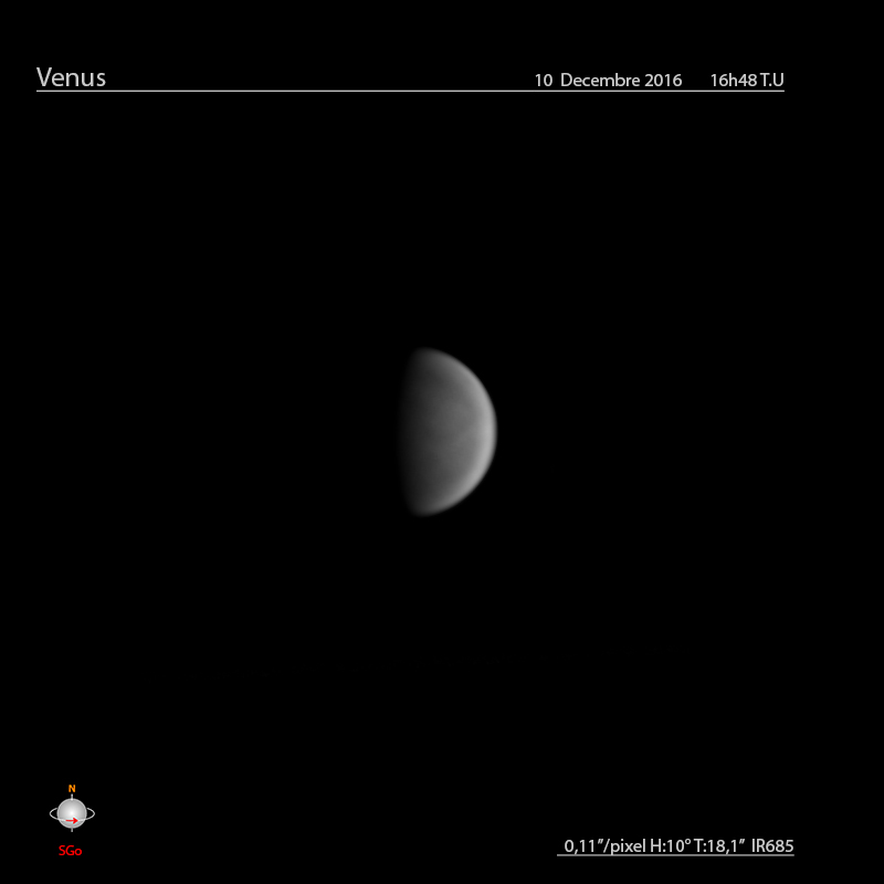

Premiere Vénus avec des nuances dans les nuages, j'ai pris le 685nm pour limiter la casse.
Mais 10°, c'est pas haut!
Expo:1ms gain 230:

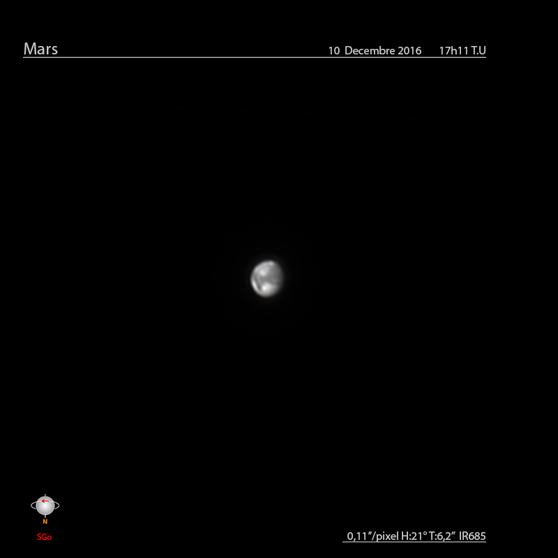

Apres je remonte un peu le telescope pour faire Mars, mais le 10decembre elle est bigrement petite! toujours au ir685nm
expo:5ms gain 400

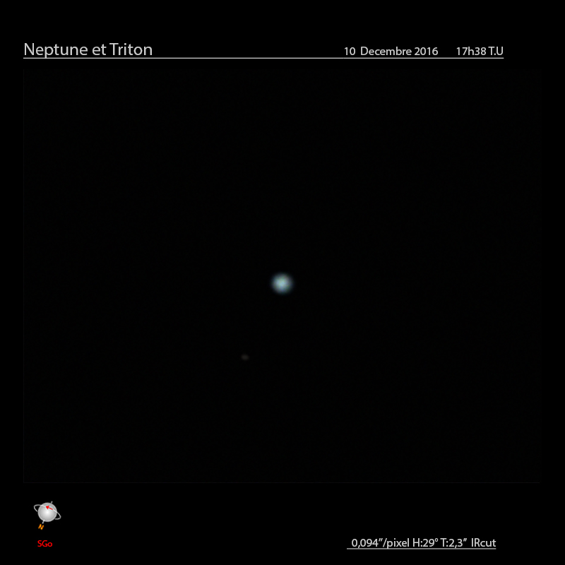

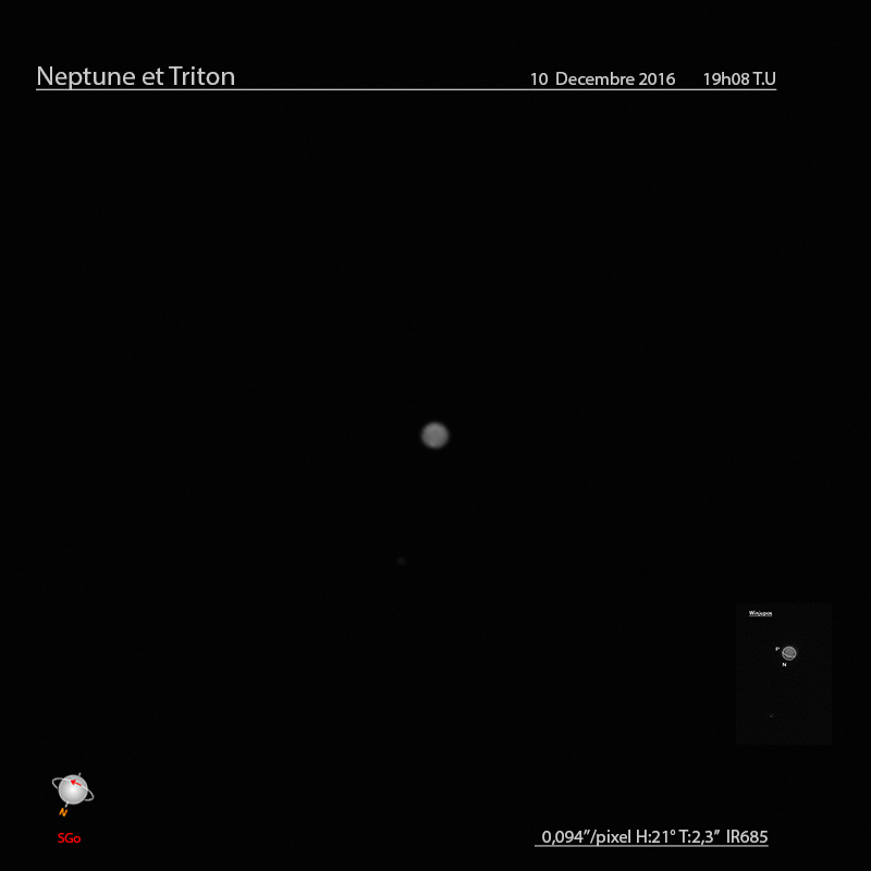

apres quelques essais couleurs sur Mars loupés,je cible Neptune, petite mais le seeing se calme et la planète lointaine arrête de gigoter.
expo:350ms gain:500
il me semble voir un spot, mais je n'ai pu faire d'animation pour valider...
la couleur maintenant pour le fun:

Ooohhh ! Une excellente Vénus avec de beaux détails à une aussi faible altitude ! Une magnifique Uranus bien nette et des détails sur Neptune et Mars, sacré tableau de chasse ! Chapeau Stephane, une très bonne reprise planétaire !
merci Thierry
merci Bofix
merci Will, c'était hard pour Vénus!
j'ai ajouté une animation en 685nm, il me semble voir un spot...

Merci Fred, j'aimerais bien confirmer mais il y a peu de suivi sur Neptune...
